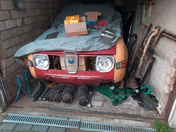

Er zit eindelijk wat beweging in. Laatst al eens begonnen de lamp houders op te knappen.
Heb ze volledig uit elkaar gehaald, ontroest (borstelen) en roestomvormer er op. (Tannox ) En daarna zijn ze in de chassislak geschilderd. Dus ik verwacht dat deze de komende tijd wel goed bescherm zijn.
Nieuwe 7"Hella lampen zijn nog onderweg. De plastieken draadeindjes waarmee de de ring van de lamp vast gehouden word waren uiteraard allemaal weg. maar had op Shapeways gezien dat deze aangeboden werden (3d print) en daar dus 3 setjes van besteld (a 8 dollar per setje). Dit lijkt ook mooi te passen.
Ik ga nu gewoon eerst even in alle rust het frontje helemaal in elkaar knutselen. De lamellen had ik er niet bij, althans geen originele, maar aangepaste van een 99. NU ga ik eerst kijken of ik deze er netjes in kan zetten (het aluminium profiel is namelijk 100% hetzelfde). maar deze was al een beetje verzaagd.. Nu heb ik nog een 99 grille liggen, dus als deze toch te ver heen is, kan ik het nog eens met een 'nieuwe' proberen. Maar van de andere kant, misschien ook liever niet, want ik kan me voorstellen dat zo'n vroege 99 grille inmiddels ook al wel schaars is.
Maargoed, als de grille en de lampen etc er in zitten, haal ik de spatborden voor even los (bestuurderskant spatbord zit nu toch niet goed, zit namelijk over het frontje) Dit was alles namelijk maar tijdelijk geplaatst voor het transport.
De eerste stap is dan denk ik de wielkasten voor 'uitmesten', kijken wat hier gelast moet worden, en dat dan eerst fixen. dan kan daarna voor de boel ook weer mooi in elkaar. (Dan meteen de motor er in, en weer lopend maken. )

Gisteren avond nog weer iets door gehobbied.
De nieuwe Hella lampen passen iig mooi. En de 3D geprinte houders waarmee de ringen vast getrokken worden passen ook mooi. De koplampen zitten zo dus ook weer mooi vast. De volgende stap word die roosters die er tussen zitten weer in te bouwen. Als dat zit, zal het Front er uit gaan denk ik, en kan ik bezig met het blank maken van de rotte plakjes die bij de voorwielophanging zitten. ALs dat gefixt is kan de motor er ook weer in. Dan zal er toch al aardig schot in komen.

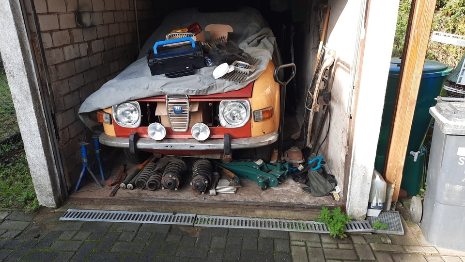

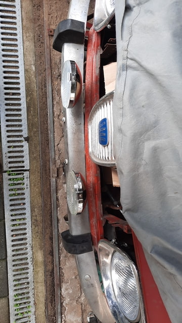

Dit weekeind ook weer een beetje door gerommeld. Van 3 bumpers, weer 1 'hele' samengesteld.
De gaten voor de verstralers zaten al in het middendeel... dus ja, dan ook maar even er op schroeven om te kijken hoe dat staat.
Volgende stap is even kijken waarom het frontje toch best scheef zit.
Ik denk dat ik het frontje er gewoon even uit moet halen, om vervolgens eens te kijken wat hier nu niet goed zit. (Aan de bestuurderskant zit het spatbord nu nog over het front heen... dus dat is sws niet goed. Vreemd genoeg zit het frontje aan deze zijde dus ook nog te ver naar voren. Dus eens even spieken.
Verder ook gekeken of ik nog veel rottigheid tegen kom. Ik vrees dat er tussen de achterspatborden en de body wel wat ellende op me zit te wachten. Maar voor in de motorruimte lijkt het tot nu toe dus heel erg mee te vallen. In de Kofferbak heb ik zo ook nog niets gezien. (Begreep dat de veerpoot houders achter ook wel eens willen gaan. )
Maar tot nu toe lijkt het een best 'hard' exemplaar te zijn.
Verder ben ik ook alvast aan het kijken naar een distributiedeksel zonder ventilator aansluiting. Dit om de auto om te kunnen bouwen naar een elektrische koelfan. (Het lager van de fan die nu op de motor zit raast, dus een ander lager moet ik toch al hebben. )
Maar gezien ik dan de motor ook 'log' trek, is het misschien ook een idee om meteen een paar andere dingen na te kijken. Is het bijv makkelijk om de lagers van de balansas te checken? Of zijn er andere dingen bij deV4 motor die in zo'n geval zeker handig zijn om mee te pakken?
Re: '74 Saab 96 opknappen
Front: heel veel frontjes zijn scheef. Maar belangrijker is dat je twee referentiepunten neemt (Li en Re) om te zien of het echt het frontje is dat scheef is, of dat er voor iets niet goed zit waardoor het frontje scheef komt te zitten. Dat de bumpers niet uitlijnen is op dit moment minder belangrijk. Vaak hebben die al eens een tik gehad en zijn daardoor sowieso niet goed in lijn met de carrosserie.
Achterspatborden en binnenschermen... bekende plekken ja. Ook vaak de -ik noem het zo- de 'keienvangers' achter de achterwielen; het plaatwerk binnen de achterschermen. Check toch de schokbreker-doorvoeren boven in de kofferbak heel erg goed. Kan me bijna niet voorstellen dat dit nog okee is als je elders al rot bent tegengekomen.
Overgang bodem naar opstaande deel achter de pedalen is ook zo'n fijn punt. Idem de achterkant van de vloerdelen, onder de achterbank. Nou ja, eigenlijk de hele vloer... Gelukkig is plaatwerk daarvoor nog wel beschikbaar als je even zoekt.
Distributiedeksel zonder ventilator aansluiting: Ford Taunus modellen waren zonder dat deksel. Hadden een gewoon glad deksel. Zo'n heet geloof ik een 'Stirndeckel' in het Duits. Duitse eBay etc is de eerste plek om te zoeken. Onno Kempink kan je ook verder helpen. Hij heeft iig een nieuw lager op voorraad voor € 50 of zoiets. Een 96 hoeft echt geen speciale koelvin te hebben. Zelfde effect haal je uit een radiator 'upgrade' met een rij extra koelelementen. En zorg ervoor dat jaren en jaren kalkafzetting uit het koelsysteem verwijderd zijn. Scheelt alles.
Als je toch bezig bent: balansslagers vervangen: kun je nu al testen door de pulley heen en weer te bewegen. Zit er beweging in? Dan vervangen. Ook dat is sowieso niet een slecht idee om dat preventief te doen. Doen dan ook meteen de distributietandwielen. Ik ben voorstander van metalen ipv die 'fiber' tandwielen. Iets meer herrie, maar gaan niet stuk. Is het blok open? Dan een check of vervangen oliepomp is te overwegen. Altijd een nieuwe waterpomp plaatsen. Terwijl de bak en blok gescheiden zijn: achterste oliekeerring ook maar meteen vervangen. Je kunt er nu bij!
Waar je nu ook bij kunt: check alle metalen leidingwerk van de koeling. Zeker die bij de waterpomp. En vervang ze voor alle zekerheid. Ze willen wel gaan lekken. Vooral wanneer je alles net in elkaar hebt zitten en ingebouwd hebt...

thx voor de info. Iig eens iets om na te kijken. (Deze week eens kijken, als het mooi weer is, 't beesje eens uit de garage drukken en kijken.)
de electrische Ventilator ben ik ook van plan i.v.m. vermogenswinst. Zo'n ventilator neemt toch aardig wat vermogen op. En dan ook nog vaak op momenten dat het helemaal niet nodig zou zijn. Ook zou de auto hier een stuk stiller van worden. Dus 't is ook deels een technische overweging.
De bumpersteunen zelf zijn mooi recht (Daar heb ik dus 'nieuwe' op gezet, de oude waren door de tik op de neus idd krom.) de binnenspatboren zien er niet krom uit. Maar idd, hier zal ik eens moeten kijken waar dit vandaan komt. Iig zal de neus er straks helemaal recht op zitten, voordat de auto weer 1 kleur zal zijn.
