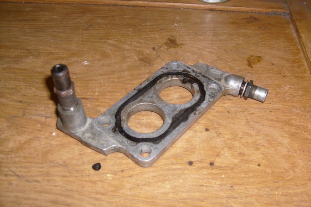

Ik weet dat de adapterplaat niet helemaal recht is, maar helaas kan ik die niet vlakken (ivm aansluitingen voor slangen kan ik em onmogelijk vlak leggen en schuren). Daarom heb ik zelf dikkere pakkingen gesneden, en nog extra vloeibare pakking ertussen gedaan.
Bougies zien er schoon en goed uit. Vlotterniveau heb ik 3 weken geleden juist afgesteld.

Dan zal ik daar eens mee beginnen. Dan moet ik dus een glasplaat hebben die net wat minder breed is dan het pasvlak (anders kan ik alleen in 1 richting schuren). De adapterplaat is die van de Solex, deze dus:
Zijn er anderen die wellicht beter passen (er zitten namelijk ook wat slangen onhandig)...

Zo te zien heb je geen "isolatieplaat" tussen moterblok en carburateur zitten. Carburateur zou dus te warm kunnen worden. Zou dus het afslaan en slecht starten bij warme moter kunnen verklaren.

Met de isolatieplaat past de adapterplaat ook prima. Hier heb je geen weberplaat voor nodig.

Bedankt voor alle tips. Hoop volgend weekend weer wat tijd te hebben om eraan te sleutelen. Zal iig eens zo'n isolatieplaat bestellen.
