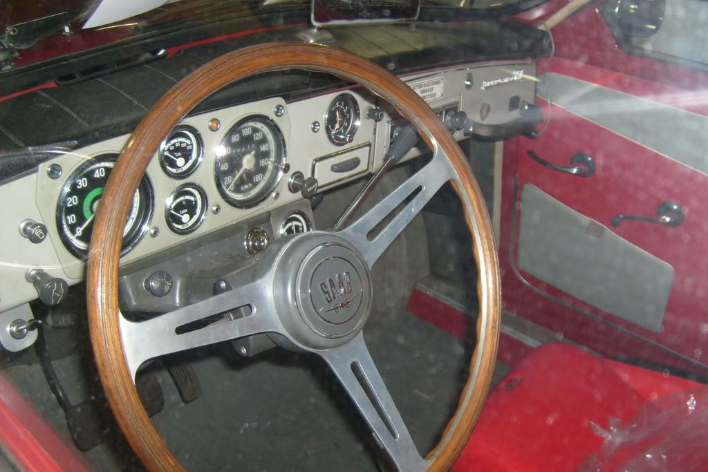

Ik ben inmiddels ook zoiets aan het proberen. Ik heb een oude toerenteller bemachtigd. Ik had ook inmiddels ook een
Monte Carlo paneeltje maar mijn temp. en tank meter zijn groter qua diameter. Vanwege de aanwezige kleuren vind ik mijn eigen tank en temp meter mooier. Er moest dan wel een ander dashboard ontwerp komen. Gisteren avond alles op papier uitgemeten en geprobeerd of e.e.a van achter het stuur zichtbaar is.

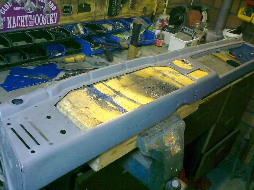

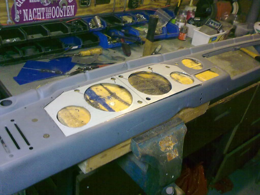

vandaag eerst het nieuwe pasplaatje uitgeknipt:
Daarna het stukje overgetrokken op het dashboard en ook hier uitgeknipt:
Met een beetje vijlen en proberen past het nu:
