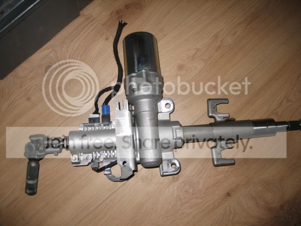

IK heb inmiddels een elektrische stuurbekrachtiging van een Corsa -B in huis ( enn zg. EPS) , met ECU en een stuurkastje om een fake-snelheidssignaal naar de ECU te sturen zodat ie de bekrachtiging kan regelen. Verder heb ik een 99 stuurstang met huis in huis om de EPS aan te bouwen.
Nu nog even mijn motormanagement op de rollenbank precies afstellen en dan ga ik de hele stuurbekrachtiging inbouwen. Mijn nieuwe motormanagement ECU (Adaptronic) heeft trouwens ook de mogelijkheid om een signaal naar de Corsa unit te sturen zodat ie snelheidsafhankelijk de stuurbekrachtiging kan regelen.
Hier een foto van de EPS van de Corsa.
IK ben er nog wel op aan het studeren om er ook nog een versneller tussen te zetten. Als ik er een kies van 1:1,5 kom ik aan dezelfde overbrenging als van een 99-EMS. Alleen de ruimte wordt dan een probleem. Denk dat ik het zijruit-ventilatie kanaal moet omleggen. Maar dit zijn mijn plannen.
