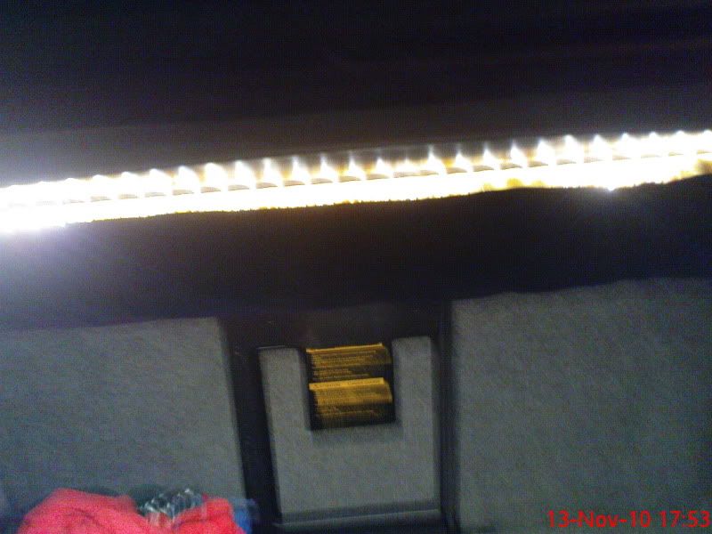

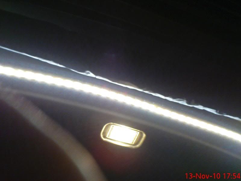

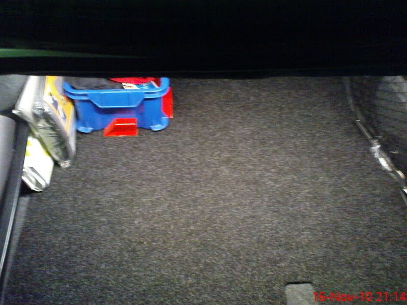

gisteren een ledstrook met 66 leds in de kofferbak gemonteerd,vind de hoeveelheid licht achterin zwaar tegenvallen
Dit nu met een hoeveelheid helder wit licht waar je van op kijkt.
voor 3 tientjes was ik klaar, met nu veel meer(helder wit) licht, en weinig verbruik.
Parallel

Aangesloten via je huidige kofferbakverlichting?
edwardk
Re: leds have more light in de kofferbak
Bericht door edwardk » wo 17 nov, 2010 18:39
Parallel schreef:heb er zelf nooit zo'n last van gehad maar vind dit wel een praktische oplossing. :bluethumb:
Yes en het is een strip van ca 1 meter lang en hij steekt ca 1 cm uit (qua dikte) onder de hoedenplank bevestigd met dubbelzijdig tape dat al op de achterzijde zit.
Easy fit dus.
