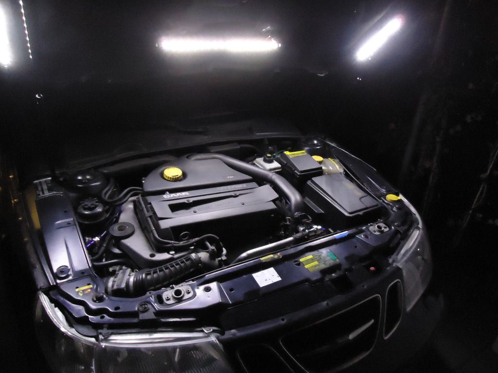

U-Poll
Re: LED strips onder motorkap, 12V gezocht!
Bericht door U-Poll » do 03 nov, 2011 12:15
Ik heb de LEDjes nog eens goed bekeken - inclusief de buisjes waar ze in zitten en de aansluitingen. Na een krappe 700km rijden (met veel snelweg km's, redelijk wat file en stadsverkeer en ook veel getest met flink doortrappen), zien ze er nog precies hetzelfde uit. Geen enkel zichtbare vervorming of verkleuring. ... en ze doen het natuurlijk ook nog (foto van gisterenavond):
Ter vergelijk, de LEDjes UIT (foto direct genomen na de bovenstaande foto en vanuit dezelfde positie):
Volgens mij kan ik de conclusie trekken dat dit een goede (en blijvende oplossing) is. ... al is het natuurlijk zeer ter discussie wat deze motorkapverlichting dan oplost! Als babe-magnet werkt het in ieder geval niet!!! Weer een fail dus.
