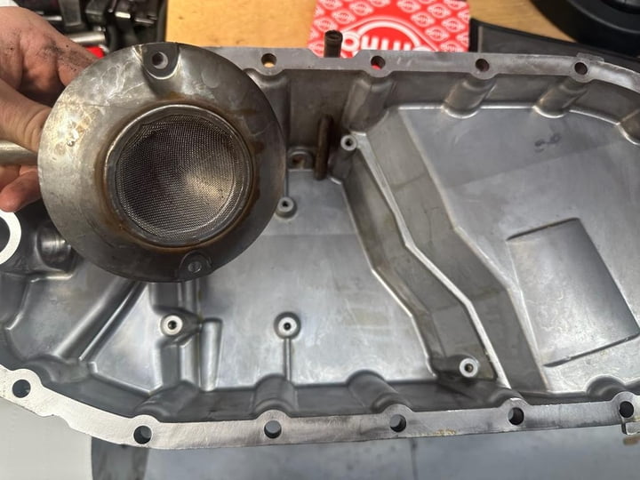

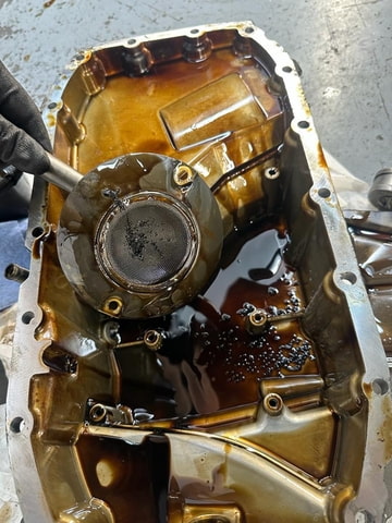

De auto is inmiddels naar Mink geweest om daar twee daagjes te verblijven om de nieuwe turbo te installeren.
Voor de zekerheid de carterpan er ook maar even onderuit.
Toch een beet prut gevonden, schoonmaken dan maar.

Gekozen voor een Td04 shortnose met King cobra inlaat. Natuurlijk inclusief motorflush, leidingen, filters etc.

Ik snap je punt. Ik stond een paar jaar geleden ook voor zo'n punt.
Olie lekt ie niet, hij verbruikt het. Iets met de zuigers zei Peter maar ik heb er geen verstand van dus heb het niet goed opgeslagen
