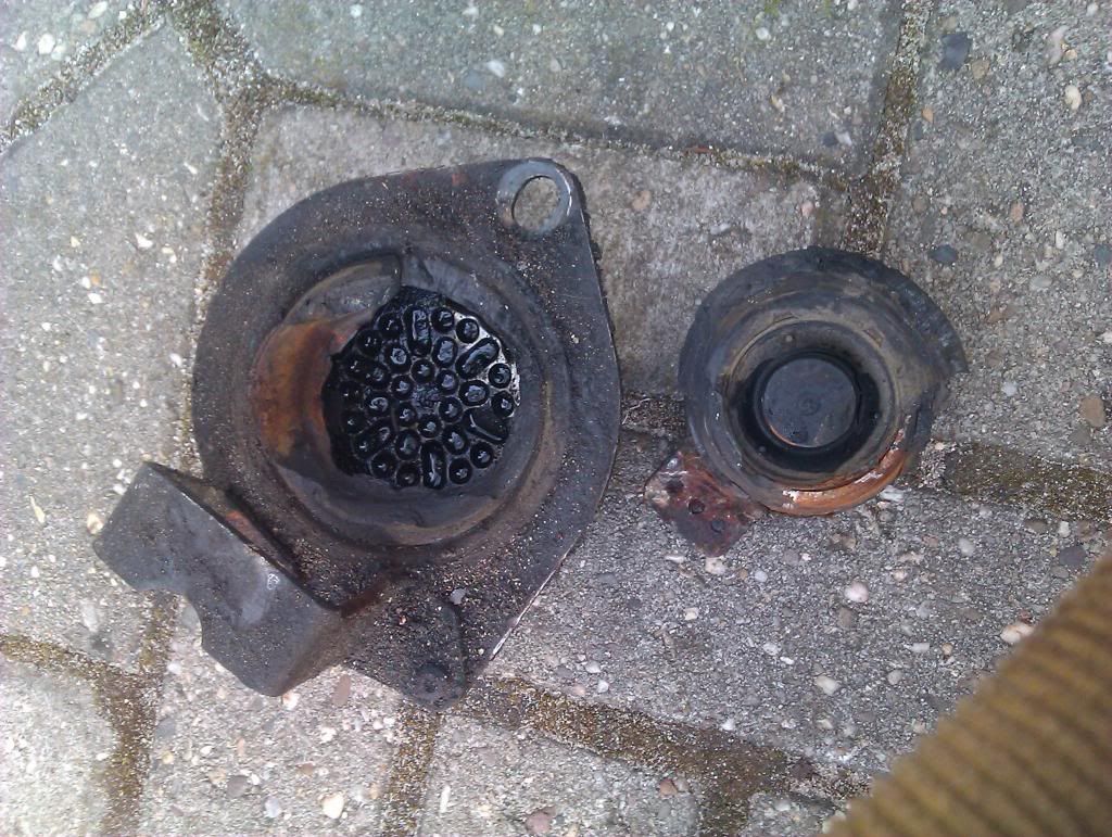

Project 9000 heeft even stilgelegen, maar gaat komend weekend verder. Naar wij hopen met de in technisch opzicht laatste loodjes: de voorste motorsteun is naar de haaien en het bovenste motorophangrubber ook - dat is flink uitgewoond omdat het bij gebrek aan een goed voorste rubber wel heel erg veel moest opvangen. Ik vond vanaf het begin al dat de motor erg kantelde en er waren bij aangrijpen koppeling wat brommende geluiden hoorbaar. Nu weten we dus waarom.
De auto is in de tussentijd door jeroengsi voorzien van een nieuwe koppeling plus druklager plus slave cilinder. Verder was de tussenas inderdaad aan gort gedraaid; er zit nu een nieuwe onder en jeroen heeft de achterste motorsteun vervangen voor een exemplaar dat wel is bedoeld voor een handgeschakelde auto.

motorsteun is vervangen! Qua techniek zit het nu helemaal snor met de 9000. Deze week nog even laten uitlijnen, want het stuur staat scheef. Doe ik dan in een moeite door met balanceren en monteren van de zomerwielen. Daarna nog de cruise control fixen en de carrosserie aanpakken: andere voorbumper, ander voorscherm, andere motorkap. Maar ondertussen kan ik lekker cruisen en dat is wel een fijn gevoel. Het duurt even, maar dan heb je ook wat.

nooit geweten hoe zo'n motorsteun er van binnen uit zag, zo dus:
voor de rest rijdt de auto echt als een malle :)
