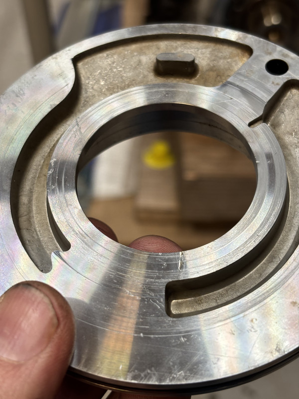

Mijn reserve motor ben ik aan het demonteren en was erg benieuwd hoe de oliepomp eraan toe is. Te weten dat het 370k heeft gedraaid ben ik wel verrast hoe het eruit ziet. Dit zegt natuurlijk niks over het blok wat het probleem had met de oliedruk.
Het deksel ik niet eens ingelopen. Gewoon even leppen dat alle oppervakkige krasjes weg zijn en dan kan het weer een poos.

Als dit een B2x4 is, is dat volgens mij niet de originele oliepomp.

Blok is uit 98.
Lijkt allemaal origineel… ik heb geen idee. Er zit geen halve maan in wat ik had verwacht, wellicht een wijziging.

Het blok dat in mijn 9000 ligt komt oorspronkelijk uit een 94-er 900ng, daarin zat hetzelfde type pomp als de 9000 ook heeft, met de fijne vertanding dus. Maar misschien hebben ze dat aangepast later.

Het lijkt erop dat de oliepomp al een T7 pomp is. Kennelijk heeft Saab in 98 motoronderdelen gedeeld met de 9-3…9000-95 schreef: ↑zo 21 dec, 2025 21:27Als dit een B2x4 is, is dat volgens mij niet de originele oliepomp.
Dat verklaard waarom het een andere pomp is zoals je zei. Mijn auto heb ik geloof ik de linkse deksel/pomphuis. De rechtse (even niet letten op de kleur) is de deksel van de pomp die ik hierboven liet zien…
Heel misschien kun je er dan ook vanuitgaan dat als je deze deksel/pomp hebt, je dis ook de nieuwe type balansassen hebt…
