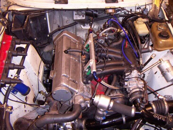

Update wat betreft de mogelijkheden voor de fuel rail. Ik heb bij Ross Machine Racing nagevraagd hoeveel verschepen kost en hoeveel het kost als we een stuk rail incl. gaten en tapeinden laten maken (zeg 5 stuks).
Wat betreft verschepen van een rail en wat klein grut:
Tom Ross schreef:I think shipping is around $45-$55 for that. If we were going to make them how many would you need?
Also we are starting to make rails with ends machined to help people out. What length would you need I could quote a price.
maar hier komt nog Douane, tax en invoer bij. Ik ga grofweg uit van 35% erboven op op de totaal prijs (en totaal is incl. verschepen).
Wat betreft de kosten voor de rails:
Tom Ross schreef:We would do the ends like the car in the first picture you sent a while back. That would be best. The rails without clamps would be $125 each for 5 pcs.
The rail blanks 14" with the ends machined would be $75 each. You could then do the rest of the work with one of our tools.
let me know if this helps
Het plaatje wat ik gevonden heb en hem gestuurd heb is deze:
Met de gaten voor de injectoren achterwege kost het $75 en de tool waar hij het over heeft is dit (en dit schatje kost $130):
Wat dan over blijft is zelf een clamp te maken zoals bijv. hierboven ook te zien is, dit zou uit een stevig stuk alu U-profiel kunnen en dmv een bout door de fuel rail bevestigd kunnen worden. En verder zaken als de brandstof leidingen, nippels, etc.
Als we het zelf doen en we kopen alleen fuel rail en zo'n tool:
- fuel rail Dash 6, $10/foot, 5 rails a 35cm maakt ongeveer $60
- tool, $130 (of kunnen we zonder dit ding?)
- verschepen, $60 (zal misschien wat meer zijn voor 5 stuks)
- douane, etc, $90
Totaal: $340, $68 per stuk (zeg 50 euro)
Laten doen door hun:
- fuel rail incl. gaten en tapeinden, $125 pp, maakt $625
- shipping, $60
- douane, etc , $240
Totaal: $925, $185 per stuk (zeg 130 euro)
Die tax maakt de tweede optie al niet meer aantrekkelijk, materiaalkosten kun je niet omheen maar als je dat ook nog eens over de arbeid moet gaan betalen, dan wordt het te veel.
Andere optie is om in de UK te gaan shoppen bij Jenvey, ik heb ze nog geen email gestuurd, zal ik zo eens gaan doen.
Wat denken jullie?

Ik heb Jenvey een mailtje gestuurd met de vraag of ze iets soortgelijks kunnen maken als te zien op de foto een paar posts terug, hier hun reactie:
Jenvey schreef:Yes we can make you a steel rail with -6 JIC fittings on either end and then we can sell you some clamps that go around the rail to hold it. You can then weld these or bolt them to the engine.
The rail will retail at 48gbp +tax and the clamps are 12gbp+tax each.
If you want 10 rails I will sort you a 20% discount.
Bij verder navragen of ze hier gebruik maken van een fuel rail extrusion bleek dit niet het geval te zijn, ze gebruiken rond pijp. Op mijn vraag hoeveel het kost om alleen de extrusion te kopen is dit hun antwoord:
Jenvey schreef:We do use an aluminium extrusion as well. This is machined to fit our twin bodies. We could sell you it for around £10 per metre but it will be very hard for you to machine as it just has a hole down the middle.
The easiest option would be for us to make the steel rails for you as they can come plated and tested for 48gbp per rail.
Voor 48gbp + 2x 12gbp = 72gbp, tax (zeg 20%) maakt 87 gbp en dat is momenteel 98 euro. Hier komt overigens nog wel verzendkosten bij.
Persoonlijk ben ik voor om een aantal meter fuel rail extrusion aan te schaffen (en dan bij Jenvey ivm het gedoe met douane en invoer te voorkomen wanneer je in de USA besteld) en dat met behulp van gebak/bier/etc via bevrienden te laten bewerken tot een fatsoenlijk rail.
