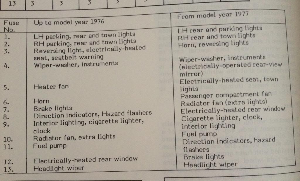

Nee daar heb ik niks aan :? .....daar staan toch geen "headlights" op? In de boeken van Olving staat ook een schema maar er worden géén zekeringen genoemd voor dimlicht.

Zekering 11 staat op je licht relais. Maar dan zou je grootlicht het ook niet moeten doen.
Ik denk dat het toch in je relais zit.
