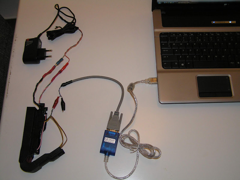

De connector om de CANUSB dongle aan te kunnen sluiten op de ECU

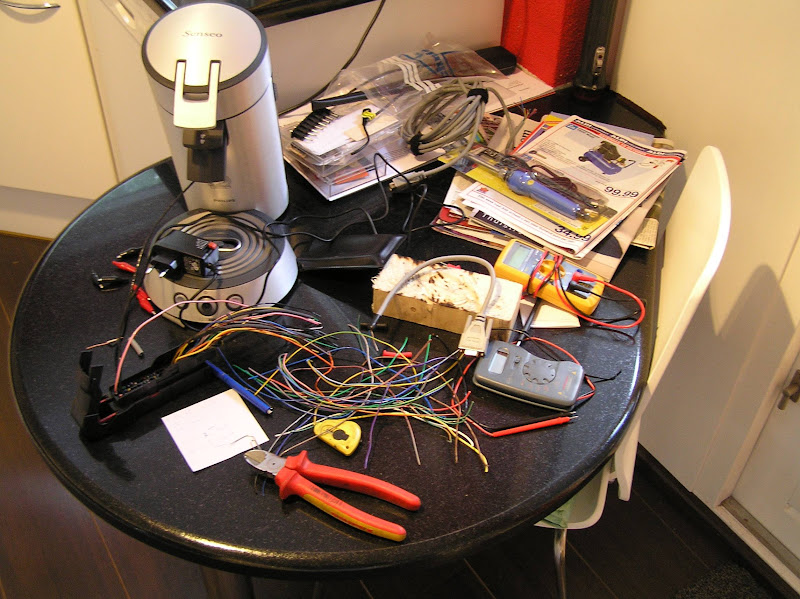

Het uitpluizen van de 70 pins connector, die 1 penneke (nr19) mist
Voorbeeld van de setup met 70 pins connector

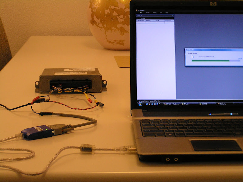

Werkende setup (zonder mooie connector) tijdens het downloaden van de orginele bin file. Het uitlezen van de 512Kb ging redelijk snel, ongeveer 7 minuten.
