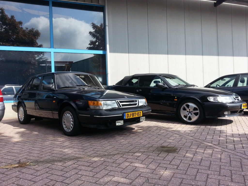

Hoog bezoek! De komende 6 maanden zullen ze samen de parkeerplaats verrijken. Foll vervult zijn stageperiode bij WVT en doet dat in stijl.

Bericht door Foll » wo 04 sep, 2013 19:56
Mooi stel zo op de parkeerplaats!
Ik heb je topic ook even doorgebladerd, goed bezig hoor! Mooie cabrio, maar die had ik natuurlijk al goed bekeken :P .

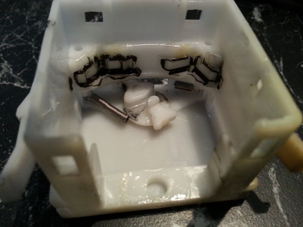

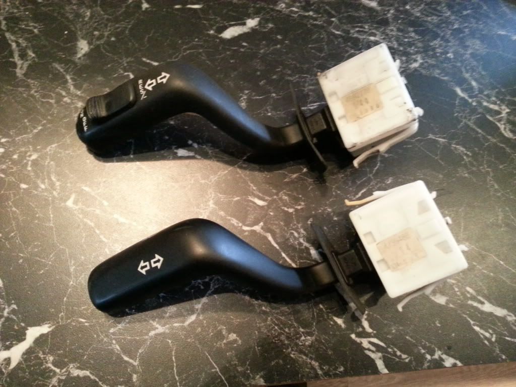

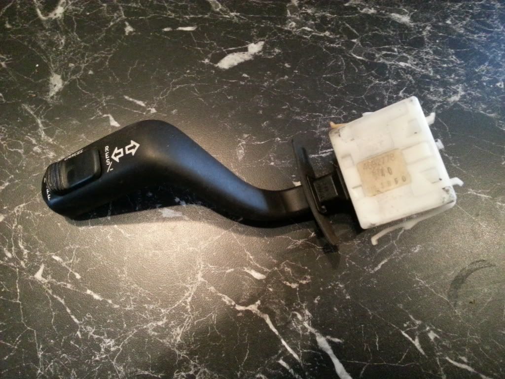

Gelukkig: er is wat kapot aan de Saab en we mogen weer knutselen. Een tijd geleden dat er wat te melden was, de Saab blijft maar gaan en gaan en gaan...
Nu dan toch weer iets stuk gegaan: de richtingaanwijzer komt niet meer terug in de ruststand na een bocht. Helaas, 't is niet groter...
Bijgevoegd ter lering en vermaak wat foto's van de reparatie van het veertje van 2 cent. Er zijn altijd personen die dit handig vinden en hiermee wellicht de thuissleuteldrempel wat lager kunnen maken.

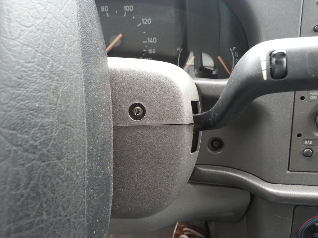

De richtingaanwijzer demonteren: eerste de beide plastic kappen rondom de stuurkolom demonteren met behulp van een torx-schroevedraaier (3 schroefjes):
Richtingaanwijzer losnemen door de twee witte heveltjes samen te drukken en de richtingaanwijzer uit de stuurkolomhouder te trekken
Stekker losnemen: rode borging omhoog drukken en de stekker komt los
En de boosdoener: ik had nog een gebruikt exemplaar liggen en heb de onderzijdes uitgewisseld. Montage in de auto in omgekeerde volgorde.
De boosdoener: het veertje van 2 cent.
En zoals het hoort te zijn:
Groet, Rein

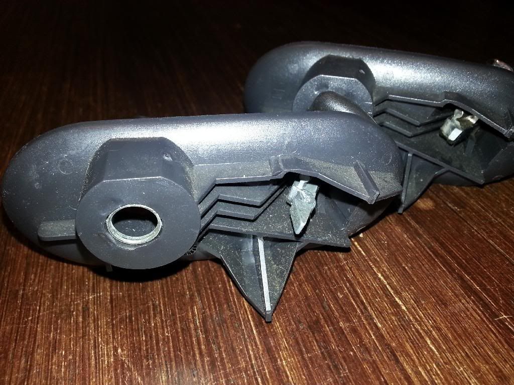

Alle goede dingen komen in drieën... Minder goede ook. Eerst een lekke uitlaat, kan gebeuren. Nieuwe einddemper besteld en gelijk maar op de brug om te passen. Tijdens het uitstappen op de brug breekt de binnenste deurhendel af :-S+
(vooraan de nieuwe, achteraan de kapotte..)
Kan gebeuren, heb de originele plastic hendel nog liggen, dus 's avonds thuisgekomen die gemonteerd. Super, alles werkt weer...lijkt het. Na een kort ritje wil de deur van binnen niet meer open. Via een klauterpartijtje over de pook rechts uitgestapt. Wat ik ook probeer, de deur blijft hermetisch gesloten. Een Saab nemen ze in ieder geval niet zomaar mee! Dankzij hulp van dit forum is dit gelukkig ook opgelost, al zag ik de bui wel even hangen. :bow: Volgens de dealer waren er twee oplossingen: of een gat zagen aan de buitenkant of een gat zagen aan de binnenkant. :?
Intussen via Jeroengsi een nieuwe chromen hendel gescoord en gemonteerd: thanks!

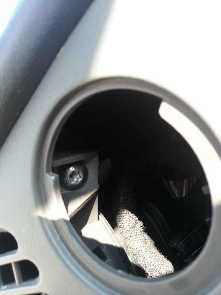

Gisteren nog een cadeautje van de spuiter ontvangen. Een oud dashboard prachtig hoogglans zwart 170 gespoten! Natuurlijk meteen gemonteerd, en de nodige foto's gemaakt. Eindelijk ook het defecte tellerlampje kunnen repareren. Viel me alleszins mee, qua de- en montage. Ook de ventilatieroosters waren een eitje dankzij een paar stukjes ijzerdraad waarmee de roosterdelen eerste aan elkaar geborgd werden alvorens het geheel te demonteren.
oud en oud in een nieuw jasje.
na demontage van radio-unit, SID, schakelaars en frames zijn de schroeven zichtbaar.
En kan het dash eruit
Een plekje zoeken voor de LPG indicatie
En gemonteerd!
Vooral de meegespoten roosters zien er mooi uit. Bij de houten dashjes zie je vaak dat dit gewoon grijs gebleven is, waardoor het er net niet mooi uit ziet. (uiteraard mogen smaken verschillen)
12 april live te aanschouwen bij Jeroengsi!
Groet, Rein
