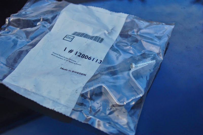

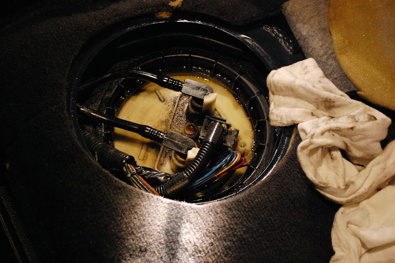

Afgelopen week nog een minder leuk voorval gehad; toevoer brandstofleiding die van de brandstofpomp los schoot. Auto valt stil tijdens het rijden, plas diesel onder de auto. Wat een kledderboel!
Nu blijkt er een recall geweest te zijn maar alleen voor 9-3?
Anywaz... er bestaat een beugeltje, te koop bij de dealer voor minder dan 2 euro, onderdeelnr: 12806113
Dus nu allemaal ff controleren of je het beugeltje hebt zitten, voorkomt veel ellende. Montage is 5 minuten....

goeie! gelijk besteld, thx!

Die dingen kan je gebruiken voor als die gele clipjes afbreken...
Vraag me niet hoe ik dat weet :roll:

Mijn clipjes zijn niet afgebroken, maar ze staan een beetje krom. Brandstofleidingen floepen er zo langs :roll:

Hoi vyv, ik had ook last van die lekkage wat een bende zelfde beugeltje aangeschaft bij de Saab garage te
Lochem.
