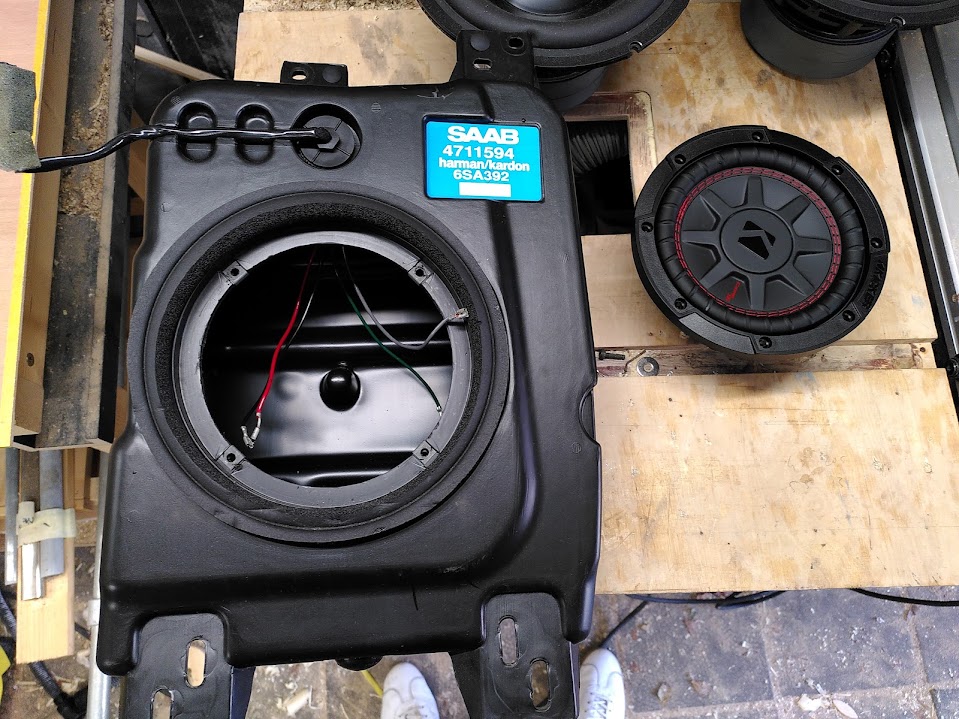

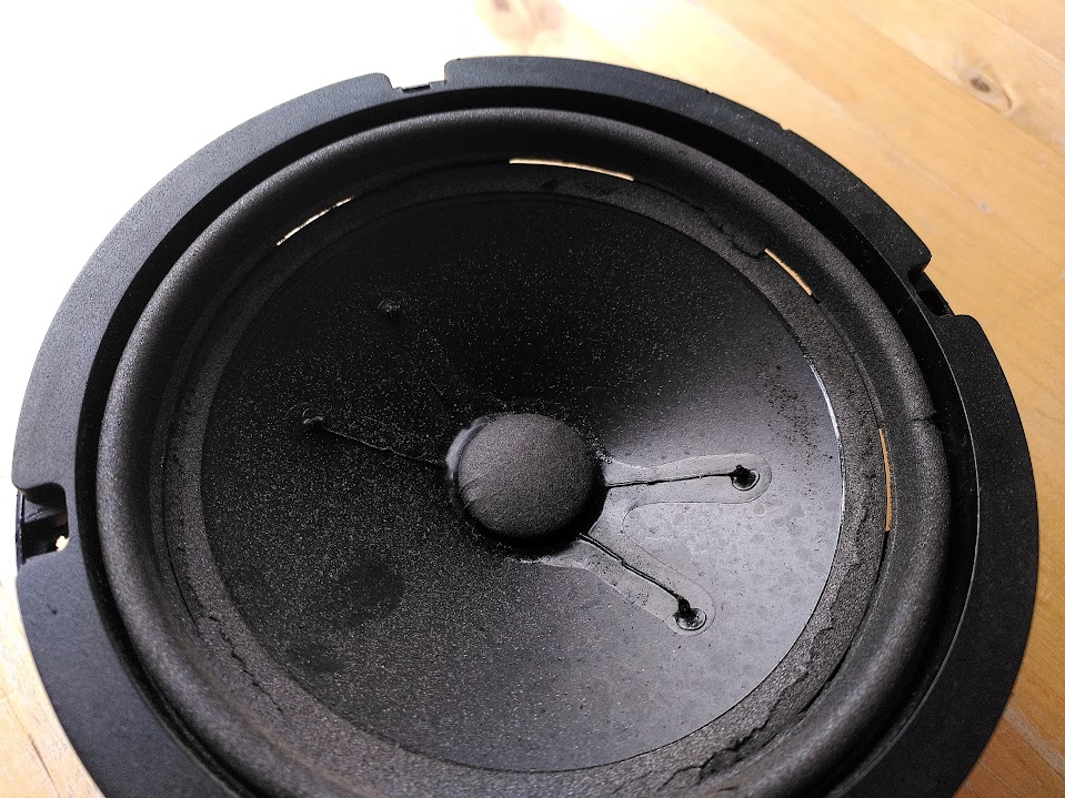

De laatste tijd viel het op dat de subwoofer van de AS3 rammelende bijgeluiden maakte. Dus toen ik toch bezig was het lekke achterlicht te vervangen heb ik die gelijk maar eens gedemonteerd. Dit huiveringwekkende tafereel kwam mij tegemoet:
Omdat upgraden mij beter leek dan refoamen ben ik naar een vervanger op zoek gegaan. Dat werd de Kicker CWRT672, net als het origineel een exemplaar met 2x2 ohm spreekspoelen. Dan klopt de impedantie in elk geval, de rest valt wel met EQ op te lossen voor zover nodig. Voor de Kicker wordt een kastvolume van meer dan 5 liter aangeraden, hetgeen volgens mij wel redelijk klopt met het formaat van het kastje.

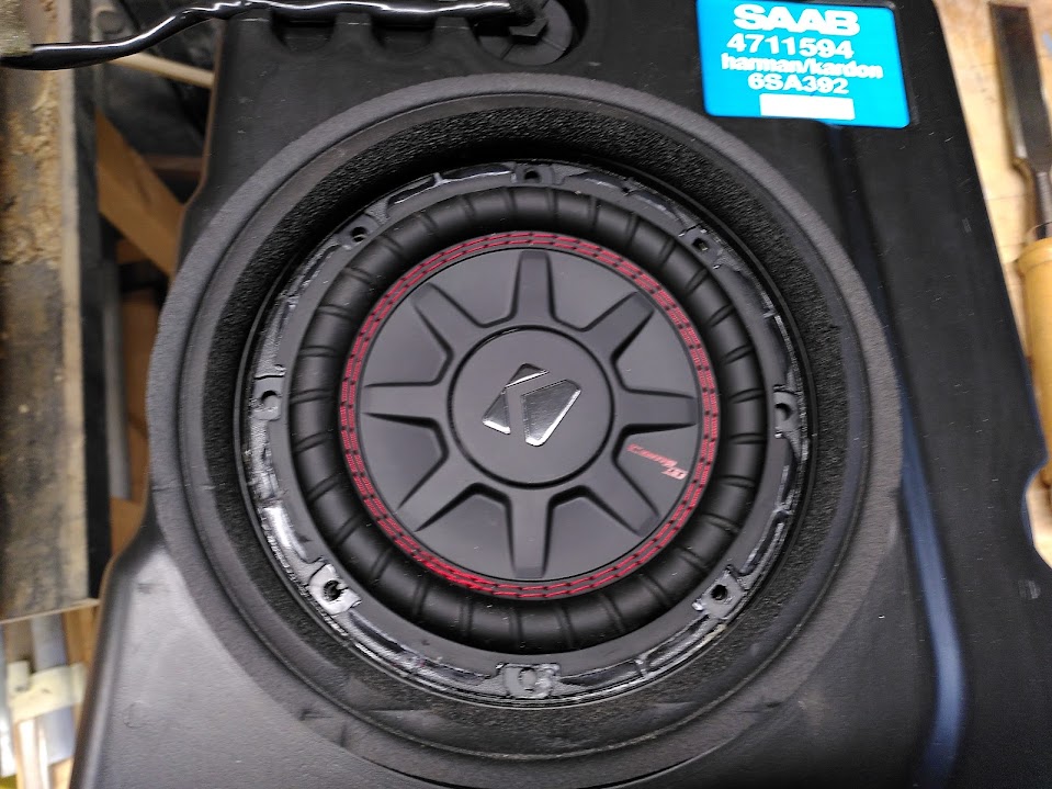

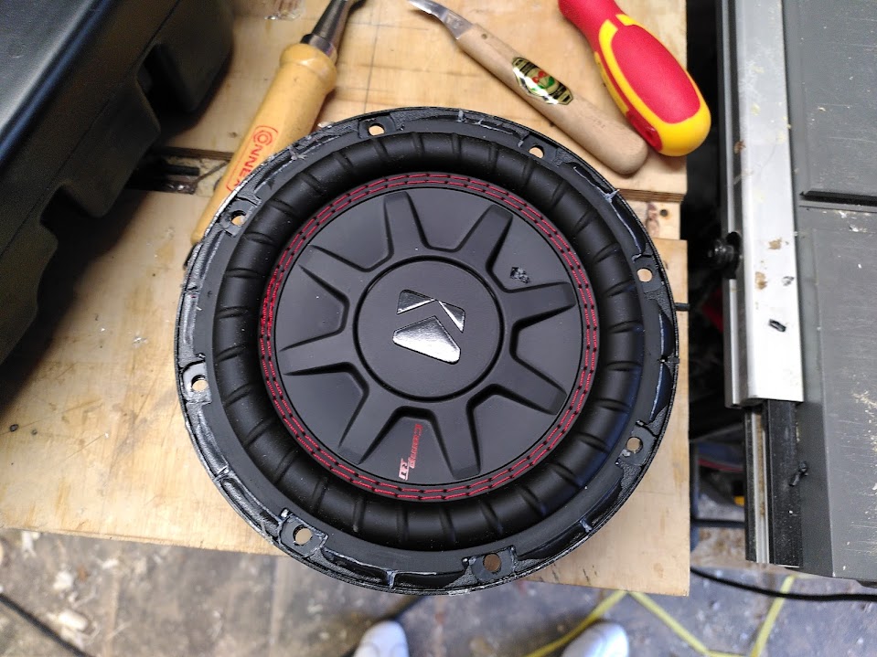

Enige minpunt: het ding past met zijn 'decoratieve' plastic randje net niet in de uitsparing in het kastje:
Maar met een beitel, een mesje, een schroevendraaier kreeg ik die er redelijk goed af:
Vervolgens past hij er met minimale aanmoediging in:
Achteraf bekeken had ik de subwoofer voor dit klusje niet eens uit de auto hoeven halen. Op het eerste gehoor lijkt het een goede vervanging te zijn. Binnenkort wil ik nog steeds eens met de meetmicrofoon aan de slag om de equalizer goed in te stellen, maar dringend is het niet.
Kortom, aanrader!

Was al een tijdje aan het rondkijken naar een vervanger, maar 2 maal 2 ohm en dan ook nog zo'n geringe inbouwdiepte...
Zit er geen enkele demping in die kast?
Binnenkort maar op de verlanglijst zetten.
Zelf speelde ik met het idee om op de plek van de cd wisselaar een tweede As3 wooferkast te plaatsen.

Er zit inderdaad geen demping in de AS3-sub, maar gezien het frequentiebereik en het formaat van de kast is dat ook niet echt nodig. Je kunt het virtuele volume van de kast er natuurlijk iets mee vergroten, maar misschien was dat de kosten niet waard?
Die driver is wel aan te raden, trouwens. Ik heb vandaag vastgesteld dat hij een stuk meer output levert dan ik van de originele ooit gehoord heb.
