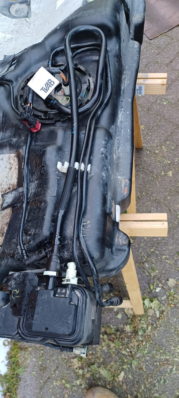

Zo, nieuwe pomp zit in de tank en het hele zooitje hangt er weer onder en auto loopt, geeft wel een erg aanwezig sportief geluid, dus vrijdag even de uitlaat terug er onder hangen :wink:

Ik las dit wat je uit de WIS haalde nog even door en liet het op me inwerken. Ik lees het dat de Non-BioPower en BioPower modellen fysiek een andere drijversensor hebben in het pomphuis en dat er mogelijk ooit een andere complete pomp in je SAAB gemonteerd is die niet bij de auto hoort.
Als het goed is, heb je dan met je nieuwe pomp de benodigde correctie al uitgevoerd en moet het aangegeven niveau weer kloppen. De aanname dat het in de software zit als de werkelijk gemeten weerstand niet is wat het moet zijn, lijkt mij geen juiste.
En wat me opvalt aan deze foto, er leidingen via de eerder door mij genoemde kunststof box lopen. Wat doet die box, als hij niet filtert?

Ik snap je redenatie, maar de pomp van non-biopower en biopower zijn niet 1 op 1 uitwisselbaar. Ook hebben we van de nieuwe sensor de ohmse waarden gemeten en die zijn vergelijkbaar met de oude. Het ziet er ook niet uit alsof het al eens los is geweest.
Die twee dunne leidingen die omlaag lopen zijn de aanvoer en retour, die dikke is damp.
Die box heeft dezelfde functie als de box die bij sommige modellen in het voorscherm hangt, een koolfilter.
