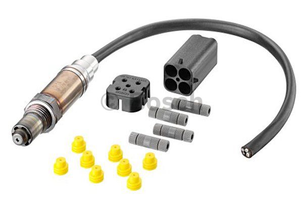

Ik bedoelde eigenlijk een normale lambdasonde.

Bij het starten regelt de ECU nog niet in closed loop, aan de lambdasonde kan het slecht starten dus niet liggen. Bij de meeste auto's gaat je auto gewoon in vermogenreductie bij een sterk verouderde lambdasonde(turbodruk verminderd), slecht lopen lijkt me niet echt een gevolg te zijn van de lambdasonde.

Zojuist even contact gehad met Tholen, John verteld mij dat hij de lambdasonde heeft vervangen.
Hij heeft contact gehad met Maptun(Fredrik), die zei dat het niet aan de software ligt omdat hier tig auto's mee rond rijden zonder problemen.
Maptun heeft gezegd dat er van alles getest en afgeperst moest worden etc. Het lambdasonde signaal is na gemeten, die bleek af en toe een onjuist signaal door te geven aan de ECU, die daardoor verkeerde adaptie waardes had.
De lambdasonde is naar mijn weten nooit vervangen(heb de complete onderhoudshistorie). En er staat nu 245.000km op de auto en dus ook lambdasonde.
Hij is raadzaam om deze te vervangen rond de 100.000km, al word dat dus zo goed als nooit gedaan.
Hij heeft nu geen problemen meer had gehad qua turbodruk en of starten.
Dit kan ook wel verklaren waarom ik start problemen had in duitsland.Dat had dus te maken met adaptie, die ging helemaal verkeerd. Nadat ik de zekering van de ECU er uit had getrokken, starte de auto weer omdat hij dan naar standaard waardes gaat.
Misschien handig voor de E85 tunerts, om bij een hoge km stand en een conversie naar E85 de eerste lambdasonde te vervangen.
