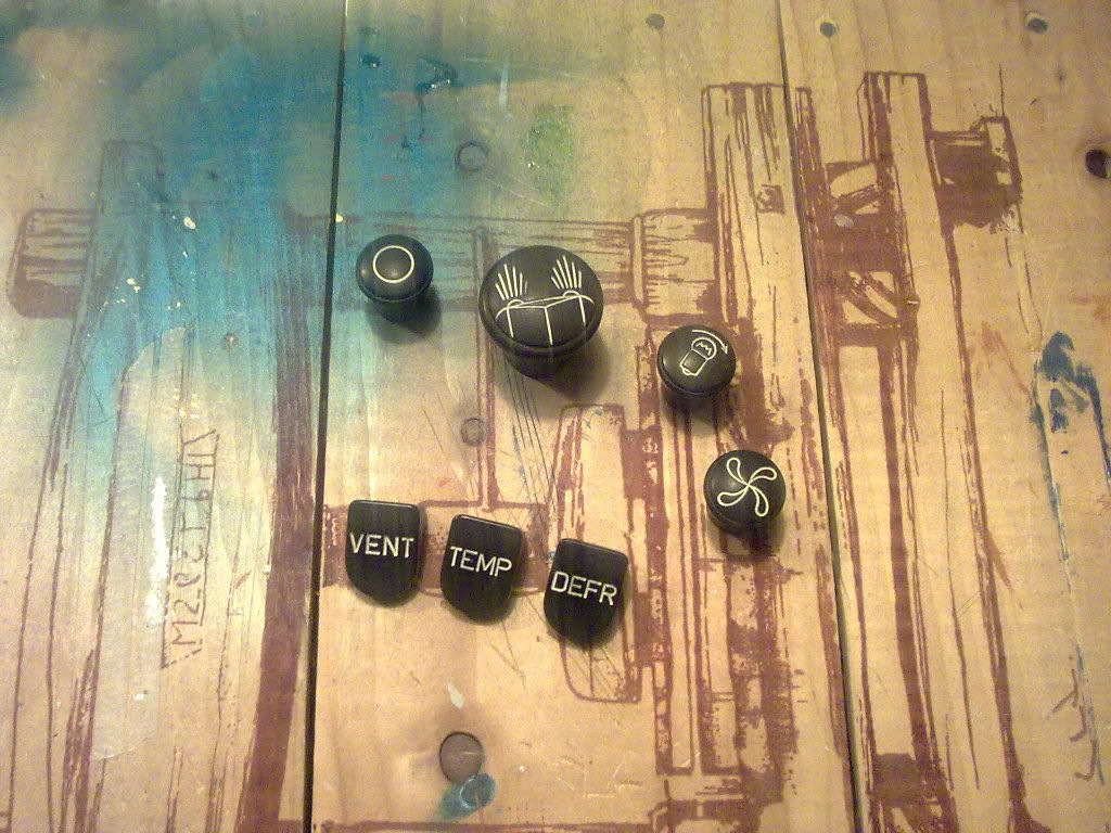

De tekens op de licht en ventilatorschakelaars zijn in de loop der jaren weggevaagd.
Heeft iemand hier een leuk idee voor ?
Uit een oud topic:
v4 hans schreef:
wo 30 dec, 2009 22:22
Inmiddels ook de trek en schuifschakelaars gerenoveerd. Eerst de oude witte verfrestanten met een coctailprikker eruit gepeuterd en daarna wat dunne modelbouwverf in de sleufjes laten lopen. Als er wat langs gaat dan pak je een doekje die je strak om je vinger trekt. Een fractie terpenine aan de doek en in één beweging over de knop vegen.
willemwerkt
Re: nieuwe projectstukje
Bericht door willemwerkt » zo 15 jun, 2025 22:53
Goeie tip,
Dank je wel Ronnes.
Deze ga ik zeker proberen.
