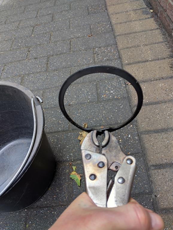

Dan nog even over de punten aan de griptang slijpen om dat kreng van een borgveer los te krijgen.
Deze man heeft een veel simpeler idee met een waterpomptang:
https://www.youtube.com/watch?v=fwFVV6OyzG8
Het is een kort filmpje en de eerste minuut kan je skippen.
In plaats van de boren die hij gebruikt kan ik eventueel inbussleutels of staalnagels gebruiken.
Het lijkt me in ieder geval even gewaagd dan met een aangeslepen griptang, dus daar hoef ik het niet voor te laten.

Wat foto's van de vliegwielblokkeerder en de griptangpunten voor het idee:

Dank je voor de foto's, Alex.
Ik had nagemaakt wat ik op je foto's zag.
Maar toen ik de tang testte op een stukje metaal met twee gaten in brak één van de punten al meteen af. Misschien heb ik ze wat te dun afgeslepen aan de basis.
Hoe dan ook, ik begrijp wat je zegt over waarom een griptang handiger is dan een waterpomptang.
Ik heb dan maar jouw advies en wat ik in het filmpje zag gecombineerd.
Als pennen heb ik keiharde staalnagels gebruikt van 3,5 mm dik. Ze zitten 2,5 cm diep in de bekken van de tang geboord, geborgen met 2-componenten metaalepoxy.
Of dit de kracht van de veer kan verdragen valt af te wachten.
Oogbescherming is in ieder geval geen slecht idee.
Misschien beter een integraalhelm
Ik laat jullie weten hoe het afloopt.

De griptang met de verzonken pennen werkte perfect om de grote borgring eruit te nemen.
Op deze manier kon ik inderdaad met één hand werken. En door de tang vast te klikken kon ik hem net zo gemakkelijk terug plaatsen.

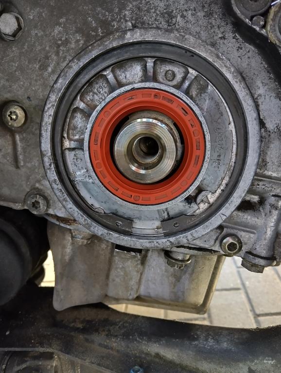

Het was inderdaad de o-ring die lekte. Niet de keerring. Maar ik heb ze toch allebei vervangen.

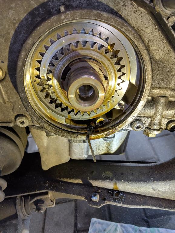

Volgens mij heeft de "monteur" waar ik het eerder over had, het oliepompdeksel los gehad. En bij gebrek aan een nieuwe o-ring heeft die man de o-ring maar eens goed ingesmeerd met vloeibare pakking.
Op de foto zie de duidelijk de resten.
Zoiets doe je niet. Het lijkt me niet echt gezond als die vloeibare pakking in de oliepomp terecht komt.
Maar goed. Dat is allemaal netjes verwijderd en er zit een nieuwe o-ring in.
De keerring heb ik flush geplaats met de boring van het oliepompdeksel. Op die manier zit die een millimeter meer naar buiten en weet ik ook zeker dat hij er kaarsrecht inzit. Aan de buitenkant van de keerring heb ik wel een flinterdun laagje vloeibare pakking aangebracht.
Het ziet er netjes uit.

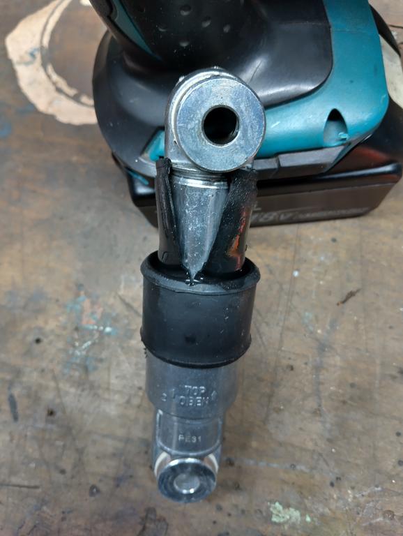

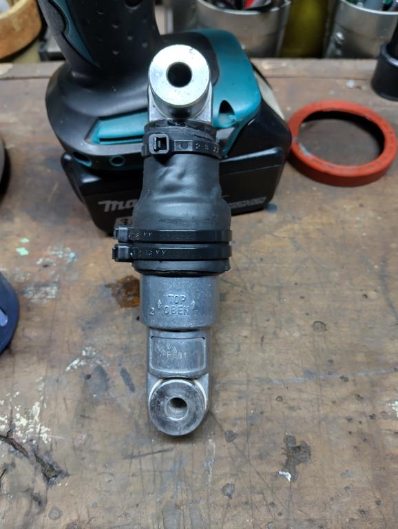

Eerder vertelde ik over de spanner demper van de multiriem. Hoe ik er eerst eentje besteld had die aankwam met een gescheurde stofhoes. En hoe de stofhoes van de tweede die ik bestelde na een maand ook gescheurd was.
Nu merkte ik dat die demper nat was van de hydraulische olie.
Ik dacht dat die rubberen stofhoes enkel diende om vuil buiten te houden. Niet om die olie binnen te houden.
Ben ik daar fout in? Want anders is deze ook alweer kapot.
En ik zou niet weten waar ik nog een andere kan krijgen van enige kwaliteit. Al de bekende webshops verkopen dezelfde PP Sweden troep.
Een foto van de natte demper met de gescheurde hoes.
Ik heb zelf een nieuw stofhoesje gemaakt met behulp van de originele Saab-hoesje, een stuk binnenband van een fiets en flexibel blijvende rubberlijm.
Maar als het dempertje al stuk is heb ik hier natuurlijk niet veel aan.
Wat denken jullie? Is het stuk? Of wordt die olie binnen gehouden door de stofhoes?

De spanner werkt met een klepje dat er voor zorgt dat de spanner wel snel uit kan zetten maar slechts heel langzaam weer ingedrukt kan worden. Er zit verder nergens een afdichting o-ring of seal in, dus de functie van de hoes is ook wel een beetje om de olie binnen te houden. Maar dat gebeurt voornamelijk ook omdat de olie door de montagepositie er niet uit kan. Het is een soort bakje eigenlijk, en de olie is vrij dik en taai.
Hier een goede uiteenzetting van hoe de spanner werkt en is opgebouwd, en hoe je ze kan reviseren:
https://www.saabcentral.com/threads/bel ... er.553330/
De spanner zal zeker nog wel werken nu, en dat zelfgemaakte rubber zal prima voldoen. Zolang de riem rustig loopt zonder te klapperen, niks aan doen lijkt me.
