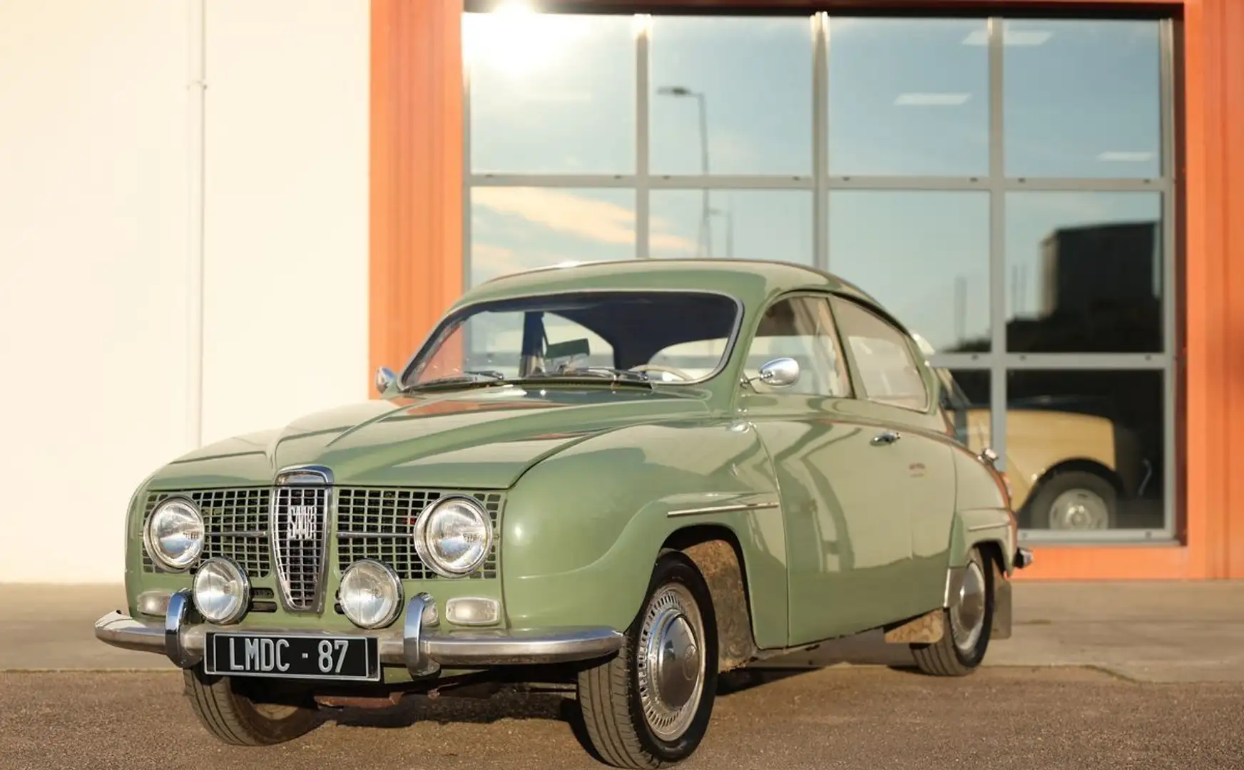

Beslist mooi! En niet eens duur. En die kleurstelling!!Ronnes schreef: ↑do 16 apr, 2026 21:43Dit is dan misschien iets voor jou: https://www.autoscout24.be/nl/aanbod/sa ... aign=share

Wat een pracht… Dat maakt zeker hebberig, Ronnes.

Wat een leuke auto, goeie kleuren ook. En, groot voordeel: geen "open deck" motor meer maar de veel betere latere motorRonnes schreef: ↑do 16 apr, 2026 21:43Dit is dan misschien iets voor jou: https://www.autoscout24.be/nl/aanbod/sa ... aign=share
