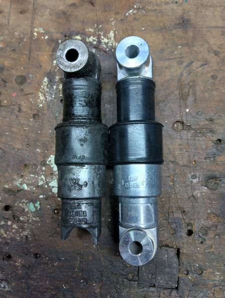

De man vertelde me ook dat de bus uit het onderste oog van de de spannerdemper "weg" was. Zover ik weet verdwijnt dat niet vanzelf... Maar volgens hem kan de riem niet weg.
Ik heb inmiddels een nieuwe multiriem set besteld en ook een nieuwe spannerdemper. Ik heb airco, dus daar heb ik op gelet.
Deze ga ik wel zelf vervangen. Ik heb onder handleidingen gevonden hoe ik dit precies moet doen (vooral de link naar de Engelstalige handleiding is erg uitgebreid).
Zou dit met het stroef rijden en klinken te maken kunnen hebben?

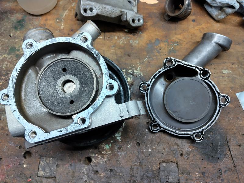

Zoals ik al zei is die man niet bekend met Saab. Toen ik de auto ging halen zei hij dat hij maar twee van de drie o-ringen van de waterpomp had gebruikt. De derde was "niet nodig".
Ik heb het hier nagekeken en die derde ring hoort thuis in het cilinderblok. Hij heeft de ring vervangen aan de kant van de pomp, maar niet de ring aan de kant van het blok.
Is het mogelijk om die ring alsnog te vervangen zonder de waterpomp te demonteren? Wat moet ik los schroeven zonder al te veel uit elkaar te halen? Wat is de gemakkelijkste manier?
Of zou ik hem laten zitten? Toe nu toe is hij nog droog.

Een waterpomp bij een Saab 9000 is juist een klus die ik altijd door een Saab specialist zou laten doen. Aandachtspunten zijn:
- Tussen de waterpomp en het blok zit een adapter met aan beide kanten een o-ring. Mijn ervaring is dat er vaak o-ringen van net een verkeerde diameter met een waterpomp worden meegeleverd, waardoor de kans groot is dat de boel na montage koelvloeistof gaat lekken. Overigens verschillen de twee o-ringen in diameter.
- Vervolgens is er nog een smal pijpje dat de waterpomp in gaat. Die wordt afgesloten door een dikkere o-ring met een kleine diameter. Dus ik tel in totaal 3 o-ringen bij de montage van een waterpomp inclusief het tussenstuk.
- Om de multiriem te verwijderen moet de spanner een stukje ingeduwd worden. Daar is een special tool voor. En niet onbelangrijk: één van de bouten van de spanner heeft linksdraaiend schroefdraad.

inderdaad 3 o-ringen als je het goed doet. Als je die van het tussenpijpje in het blok laat zitten, wat vaak gebeurt als de monteur daar niet van op de hoogte is, is de kans heel groot dat het later alsnog daar gaat lekken. De o-ring die is blijven zitten is meestal oud en hard geworden en alles heeft nu bewogen. Als het gaat lekken mag de hele klus overnieuw...
Ik vertrouw overigens de meegeleverde o-ringen tegenwoordig niet meer, die gooi ik gelijk weg en vervang ik voor onverdachte kwaliteit (bij een technische groothandel te koop bijv).

Dat komt waarschijnlijk hierdoor:Yuri_Peter schreef: ↑di 31 mar, 2026 21:45Iets anders dat me opviel was dat de spanrol erg snel van links naar rechts trilt.
Daardoor kan de spanner niet meer goed dempen. Nieuwe spanner zal het wel oplossen.Yuri_Peter schreef: ↑ma 30 mar, 2026 21:00De man vertelde me ook dat de bus uit het onderste oog van de de spannerdemper "weg" was.

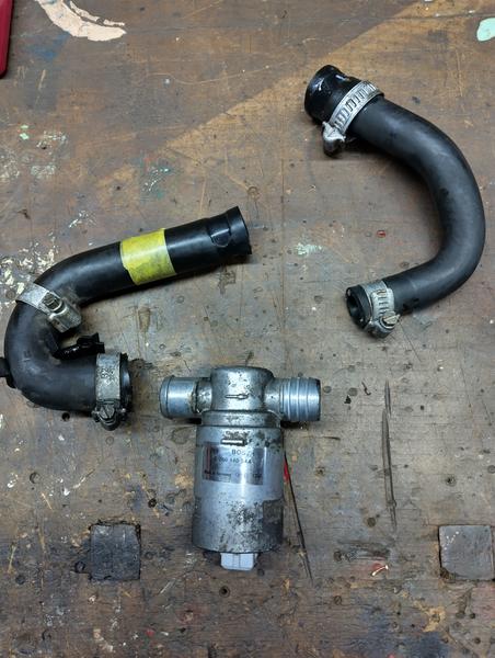

Ik heb ook de AIC regelklep schoon gemaakt. Hier zat behoorlijk wat aanslag en roet in.

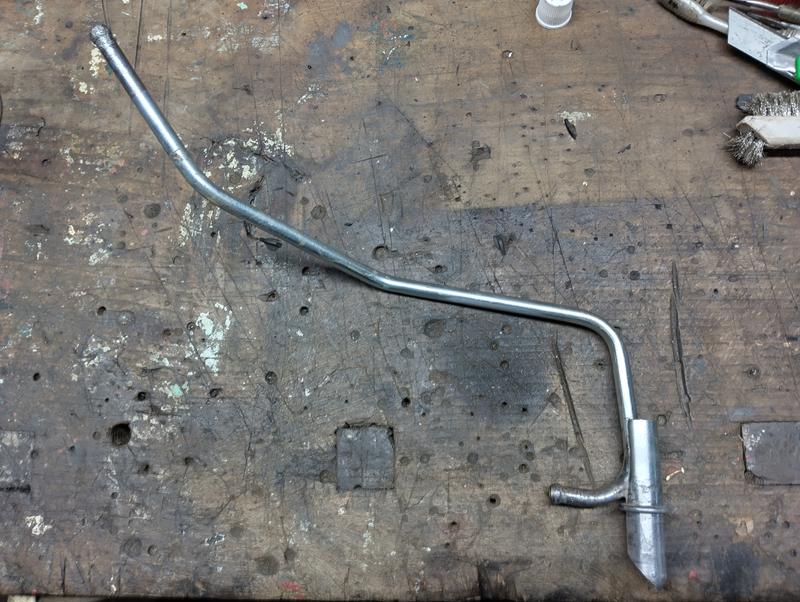

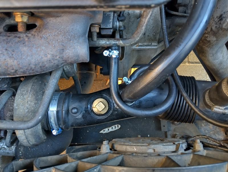

Zoals ik in een ander topic beschreef had ik heel wat moeite om de metalen koelleiding door die slang te krijgen. Maar uiteindelijk is het gelukt.
Metalen koelleiding:
Het dikkere pijpje onderaan de leiding komt in de intakebuis richting turbo. In zo'n rechtopstaande nippel. Die nippel was helemaal weggerot en deze aanzuigslangen zijn niet meer te krijgen. Tweedehands kan je ze nog krijgen, maar dat kost ook al snel € 60 en dan weet je nog niet wat je koopt.
Ik heb dit opgelost door het gat waar die nippel zat verder uit te boren met een boor van 19 mm, hier draad in getapt van 1/2, en er een radiatorstop ingedraaid. Eerst de stop goed ingesmeerd met Dirko HT en daarna de naden op de bolle aanzuigslang daarmee volgespoten.
Vlak ernaast een nieuw gat geboord in de aanzuigslang en een doorvoerrubber erin. Hier zit nu het pijpje in. Voor de zekerheid afgedicht met Mesa Black Cyano. Deze lijm dicht perfect af want die bevat rubberdeeltjes. En blijft flexibel. Wel eerst een primer gebruiken voor PP of PE.
Het korte slangetje onderaan de metalen koelleiding had zijn beste tijd ook gehad. En door het gat te verplaatsen paste dit toch niet meer. Bovendien wijst de onderste nippel van de metalen koelleiding nu wat meet naar het linker voorwiel door de nieuwe ontluchtingslang.
Ik heb een nieuw stukje geschikte slang genomen en met een lus moeten werken om knikken te voorkomen.

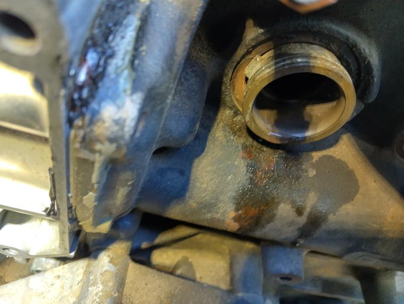

De waterpomp heb ik ook opnieuw gemonteerd vanwege de o-ring die de "monteur" in het cilinderblok had laten zitten. Het lekte daar nog niet, maar omdat daar aan gewerkt was zou het geheid gebeurd zijn

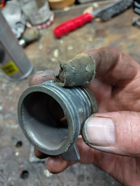

Het heeft bloed, zweet en tranen gekost om die adapter uit het cilinderblok te krijgen. Het kostte me bijna twee uur tijd eer ik hem los had.
Aangezien die adapter van aluminium is en de o-ringen daar perfect op moeten passen kan je daar niet zomaar een tang opzetten. Zelf niet met een doekje rond. Want dan hou je niets meer over. En zo'n nieuwe adapter heb je zomaar nog niet.
Ik heb een stuk houten steel van een schop conisch afgevijld en deze in de adapter gestoken. Op die manier kon ik wrikken zonder iets te beschadigen. En af en toe een tik met de hamer op dat stuk steel.
Op de foto zie je duidelijk waarom de adapter niet uit het cilinderblok wilde komen. Hij was zo vastgekoekt dat hij wel vastgelast leek.
Omdat ik die monteur zijn werk niet meer vertrouwde heb ik ook de pakking opnieuw vervangen. De waterpomp is nieuw, maar de flens waar deze tegenaan komt is 30 jaar oud. Dus wat vloeibare pakking is hier zeker niet overbodig.
En de zuivere, zo goed als nieuwe adapter:

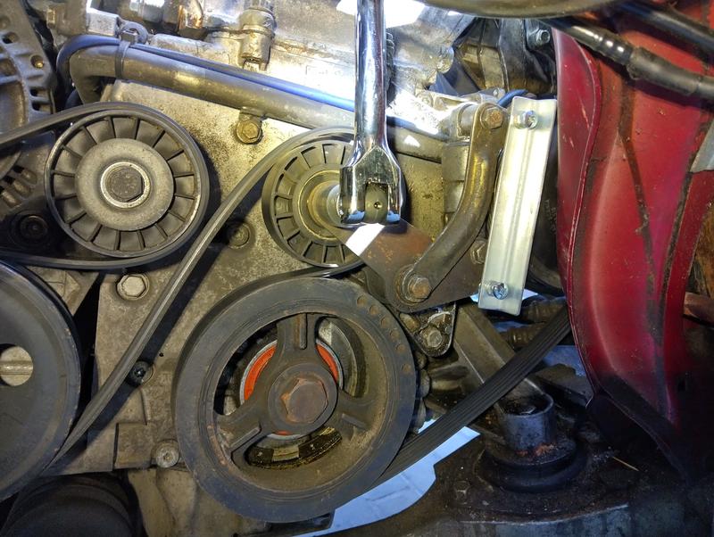

Omdat de multiriem er toch af moest voor de waterpomp heb ik deze ook meteen vervangen. Samen met de spanrol en geleiderol.
En ook de spanner demper.
Met het zelfgemaakt tooltje (volgens de aanwijzingen in de Haynes) ging dit prima.

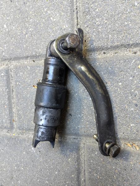

Over de spanner demper.
De monteur vertelde me dat de bus weg was uit het onderste oog. Dat was dus ook niet waar.
Die bus zat nog steeds rond de bout, maar de onderkant van de demper was verdwenen. Afgebroken.
Dat je zoiets terug in een auto durft te plaatsten kan er bij mij niet in. Dit had voor ongelukken kunnen zorgen.

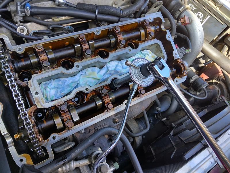

Ik heb dan maar de kopbouten nagetrokken.
Of liever: de kop opnieuw aangetrokken. Want ik heb een nieuwe set bouten (Elring) besteld.
Men zegt wel dat je een rekbout twee keer kan rekken maar ik vind dat toch riskant. Uiteraard heb ik wel bout per bout gedaan.
Eerst de bout aangetrokken tot 60 Nm. Daarna direct doorgetrokken met een hoek van 90 graden. Met behulp van een wringijzer en een draaihoekmeter.

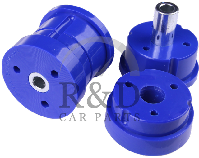

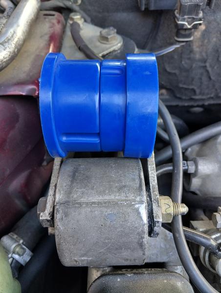

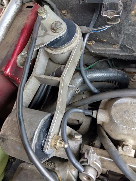

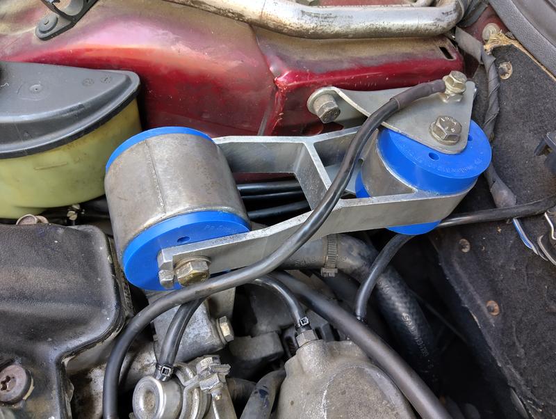

Ik wilde de bussen van de bovenste motorsteun vervangen door tweedelige PU rubbers.
Ik heb een setje besteld bij de bekende onderdelenhandelaar. Maar dit lijkt niet te passen.
Het is geen Powerflex, maar "eigen merk".
Op de rubbers zelf staat te lezen: "Pp Sweden 61340168 pu A"
Op de website van de handelaar staat duidelijk te lezen dat dit artikel geschikt is voor elke Saab 9000 van 1985 tot 1998.
Maar op mijn auto passen ze niet. Er is een breedteverschil. De metalen bus op de motor is 52 mm breed. Het gedeelte van de PU-rubbers dat in deze bus moet vallen, is gezamenlijk slechts 40 mm breed.
Omdat de rubbers hierdoor binnenin de bus niet op elkaar kunnen aansluiten, worden ze naar buiten gedrukt zodra de centrale bus wordt gemonteerd. De totale breedte wordt hierdoor ca. 75 mm, terwijl de montagebeugel op de carrosserie slechts 64 mm ruimte biedt. Montage is hierdoor technisch onmogelijk.
Of zie ik iets over het hoofd?

Vraag me af hoe die spanner kan breken zo, nog nooit gezien. Heeft misschien niet goed vast gezeten waardoor de boel is gaan jutteren. Ik doe altijd een drupje loctite op de bouten, vooral die bovenste wil wel eens loswerken en als hij half eruit komt kan het steuntje op het distributiedeksel breken. Dan heb je een bal werk.

Die bovenste motorsteun zou ik gewoon afsnijden/zagen tot hij past. Zo'n high tech ding is het niet tenslotte. Of nog beter een gewone erin. Als je de ervaringen op de diverse fora mag geloven, komen de meeste die PU gebruiken voor die bovenste steunen er snel van terug omdat je heel veel trillingen en herrie in het interieur krijgt. Was voor mij reden om geen pu te willen voor de motorsteunen in elk geval.

Kweenie met die PU-voeringen van PP Zweden. Ik heb vorige week de voeringen van de voorste draagarmen vervangen door die van hun in nieuwe brackets, ook van hun. Dat ging niet zomaar in elkaar, de voering was zo'n 0,2mm te groot. Ik heb de brackets iets uitgeslepen, net zolang tot de voeringen erin gingen.
De voeringen van zowel de motor- als de verslellingsbaksteun heb ik vervangen door die van Powerflex. Geven ze meer trillingen door? Ja, maar niet dramatisch naar mijn mening.
Die voering op de foto ziet er net zo uit als een draagarm voering. Hoeveel mm is het dunnere gedeelte? Ik heb net even de oude bracket aan de buitenkant gemeten en dat kwam op 33mm uit. Het dikkere gedeelte is bij de korte ongeveer twee keer zo dik als aan de andere kant.
Edit: ik denk dat die voering aan de andere kant hoort.
Die ene aan de motorkant moet dunnere flenzen hebben.
Alex

Dank je voor de foto’s.Die voering op de foto ziet er net zo uit als een draagarm voering. Hoeveel mm is het dunnere gedeelte? Ik heb net even de oude bracket aan de buitenkant gemeten en dat kwam op 33mm uit. Het dikkere gedeelte is bij de korte ongeveer twee keer zo dik als aan de andere kant.
Wat jij daar zegt zou wel eens heel goed kunnen.
Daar had ik nog niet bij stilgestaan. Omdat de PU rubbers op deze manier op de foto staan bij de webshop (een deel met een dikke flens verbonden aan een deel met een dunnen flens) ging ik ervanuit dat ik ze zo ook moest gebruiken.
Zo zaten ze trouwens ook in de verpakking.
Als ik twee delen neem, een dunne en een dikke flens, dan is het dunne gedeelte 40 mm.
Maar als ik de delen met dunne flenzen samendruk dan wordt dat 50 mm.
En die met de dikke wordt dan uiteraard 30 mm.
Het is nu pikdonker en mijn auto staat buiten. Morgenvroeg ga ik meteen kijken of het gaat.
Het is niet dat ik ze per se nodig heb. Maar nu ik toch een bestelling plaatste voor de remblokken en remschijven heb ik de PU rubbers ook maar mee besteld.
De rubbers waren al even versleten.
Ik heb deze uitgeboord en uitgesneden. En daarna de bussen vol gekit met zwarte Fix-All.
Dit werkt verbazend goed. En van trillingen heb ik geen last.
Blijkbaar is de Fix-All wat minder stug dan de PU rubbers.
En het resultaat mag zelfs nog gezien worden ook.
Maar ik ga dit zeker proberen.
Dank je voor de raad!
Yuri_Peter
Re: Waterpomp laten vervangen
Alex B,
je had volkomen gelijk!
De rubbers zitten inmiddels al in de auto.
Nu voel ik me wel een volslagen idioot omdat ik daar zelf niet opgekomen ben...
Nogmaals bedankt!
