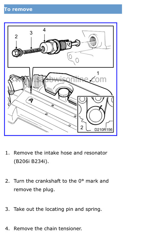

Als je de spanner uit het blok draait, is het dan nodig om de krukas te verdraaien richting markering? Dit wordt wel beschreven, maar ik snap niet helemaal wat de noodzaak hiervan is.
Ik wil graag de bonded seal (Dowty seal) van de spanner vervangen.

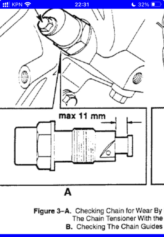

Tevens kun je de uitslag van de spanner controleren of de ketting nog binnen het toelaatbare zit.
Ik las hier op het forum dat bij een B202 de uitslag maximaal 11mm mag bedragen… geldt dit ook voor de B204? De spanner is identiek toch?
Specificeert Saab de maximale uitslag van de spanner ook ergens? Ik kan nergens op de WIS iets hierover vinden.
De link hieronder is een document wat al eerder hier op het forum gedeeld is. Hierin staat oa. die 11mm in.
http://townsendimports.com/Web/engine_f ... ainpg1.htm

De nokkenas en krukas moeten in een bepaalde positie staan zodat je zeker weet dat er geen spanning op de ketting staat.

De 11 mm klopt. Als de spanner verder dan dat uitstaat, dan is de distributie aan vervanging toe. Distributie op 0 zetten en dan kan je de spanner controleren ( eerst het veertje verwijderen, zodat de spanner zelf op de stand blijft staan waarmee ie in het blok zat).
Ik heb ooit een 900i gehad die met 11mm nog heel lang rond heeft gereden. Dus er zal vast wel wat marge zijn.

Oke. Als ik er mee bezig ga dan kan ik beter ook het kleppendeksel demonteren om de timing ook te controleren?
Maar ik snap niet zo goed waarom de krukas op 0 graden moet (cilinder 1 op TDC) om de spanner eruit te halen. De ketting staat toch altijd onder spanning?
Wat zie ik over het hoofd? Ik snap de noodzaak wel als je de hele distributie gaat vervangen, maar in dit geval begrijp ik het nog niet helemaal.

Ja, ik begrijp de logica ook niet helemaal waarom ie op 0 moet.

Als er een nok op de nokkenas halverweg staat, dan wil de nokkenas op de veerkracht van de klepveer verder of juist terug kantelen. Dan staat er dus spanning op de ketting. Op de aangegeven positie is dat bij geen van de nokken het geval.

Dus als ik jou goed begrijp wordt op deze stand geen enkele klep bediend?

Jawel, er staan altijd kleppen open. Maar in- en uitlaat kleppen houden elkaar ahw in evenwicht in bdp waardoor de nokkenassen niet zullen verspringen als je de spanning van de ketting haalt.
