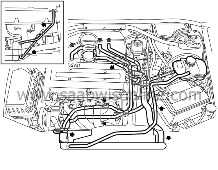

Beste SAAB-freunde. Ik sta aan de vooravond van een ritje naar huis met de 9-5 vanaf de wintersport. Echter, Ik vond vandaag een klein plasje KVS onder de auto in de garage. Ik had m al even opgetopt een week geleden voordat we van huis reden, maar had er niks achter gezocht omdat ik uit was gegaan van “normaal verbruik” (dom en naief, ik weet t) Nou heb ik even een kleine blik geworpen in de motorruimte opzoek naar een aanwijsbare lekkage en nou viel mijn oog op een soort nippeltje in een rij van 4 die open lijkt te staan. Daaromheen lag wat KVS Het ziet er een beetje vreemd uit. Het lijkt op de waterpomp te zitten maar weet t niet zeker. Voor de zekerheid een fototje erbij. Richting van schutbloort en voorkant even erbij gezet. Ik heb t nippeltje voor nu even wst verder naar binnen gedrukt, maar twijfel nu of t niet gewon een soort ontluchting is. Any thoughts voordat ik 900km ga wegtikken? Much appreciated!

... open nippeltjes heb ik nooit gezien ... dit is gewoon een lek .. gewoon alles even loshalen en checken geen scheurtjes in de slangen of andere doorroest dingen ... pijpje niet doorgeroest enz ... moet in ieder geval niet lekken ...

Dat nippeltje is een plug in je versnellingsbak. Je kunt de bak in de 4e versnelling blokkeren. Dit doe je door hier een schroevendraaier of allen key in te steken.
Als het plugje kapot is of er niet goed in zit, kan olie naar buiten komen maar… kan ook vuil in de versnellingsbak komen…
Het plugje is nieuw te koop.

…waterpomp zit aan de andere zijde van je motorblok. Waterpomp wordt aangedreven door de multiriem. Deze drijft ook je airco compressor, dynamo en stuurbekrachtigingspomp aan.
Wat wel nog op de plek zit van de foto, is het thermostaat huis. De blauwe slang gaat daarnaartoe. Deze slang loopt naar de radiateur.

Zo te zien heb je do88 slangen. Die willen nog wel eens lekken bij de slangklem aansluitingen. Die plug die je op de foto ziet moet je ook even goed in het gat terugduwen.

Je kunt (met beleid) alle slangklemmen op de koelslangen nog even natrekken, je zou niet de eerste zijn waar je ze allemaal nog een slagje kunt geven.
Wat zweten door de koordlaag doen die do88 slangen veel, ben er niet kapot van.

Duidelijk :) Smarter everyday! Dank anderen voor de reacties. Ik begrijp dat hier niet iedereen denderend enthousiast is over de do88 spullen. Ze zaten erop toen ik de auto overnam en was niet bekend met de sceptici :) Maar ik zie wat jullie bedoelen! Vandaag even met de lamp erbij en hij lijkt te lekken rond een slangklem. Er zitten ook duidelijke lekkage sporen rond de slangklem. Ik heb Reiers advies even opgevolgd en een slagje extra aangedraaid. Even de boel wat schoongemaakt want zonder demontage van wat andere delen kom je er niet makkelijk bij. Kijken wat er in een paar dagen aan lekkage bij komt. Vooralsnog lijkt het te overzien maar Ik zal even bij de garage laten checken.

Als het even kan zou ik de slangen vervangen naar de gewone slangen… lijkt misschien een onnodige uitgave maar dan ben je wel van de lekkages af.
Dat “upgrade” spul is niet altijd beter imo.
