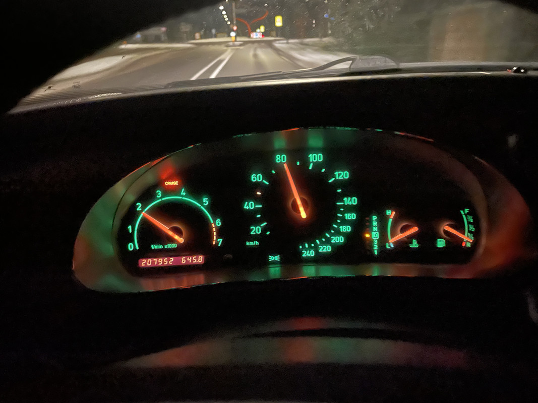

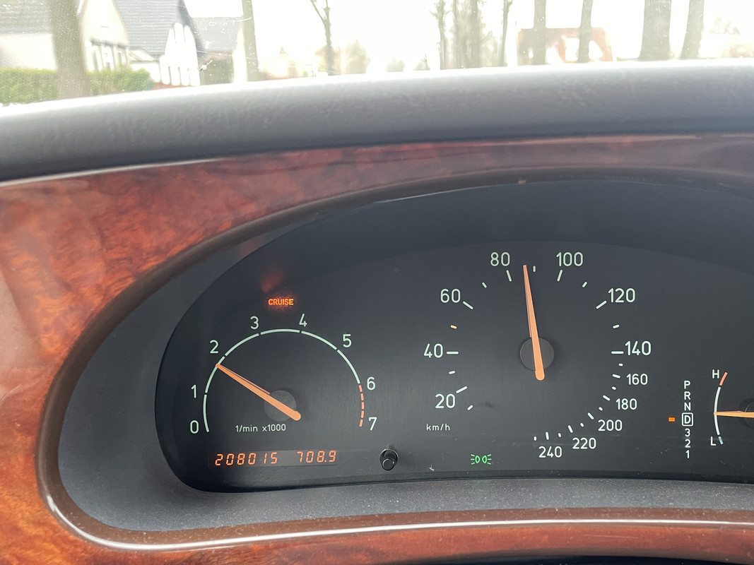

Foto 1:
De ene dag, tijdens een rit waar de Saab zich ‘lekker en vlot’ gedraagt, draait hij 2000 toeren bij 80 in D en op de cruise control dus geen acceleratie op dat moment.
Foto 2:
De volgende dag, tijdens een rit waar de Saab zich ‘wat minder goed’ gedraagt, draait hij zo’n 1700 toeren bij 80 in D en op de cruise control dus geen acceleratie op dat moment. Hij lijkt dan dus al in een versnelling hoger te zitten.

Gelukkig hoef je geen Einstein te zijn om dit mysterie op te lossen ;-)
Kijk even naar je temperatuurmeter in beide foto's: het is logisch dat wanneer de auto nog niet op temperatuur is deze in een lagere versnelling/hoger aantal toeren blijft. En dus ook logisch dat 'ie dan vlotter op een gewenste acceleratie reageert.
