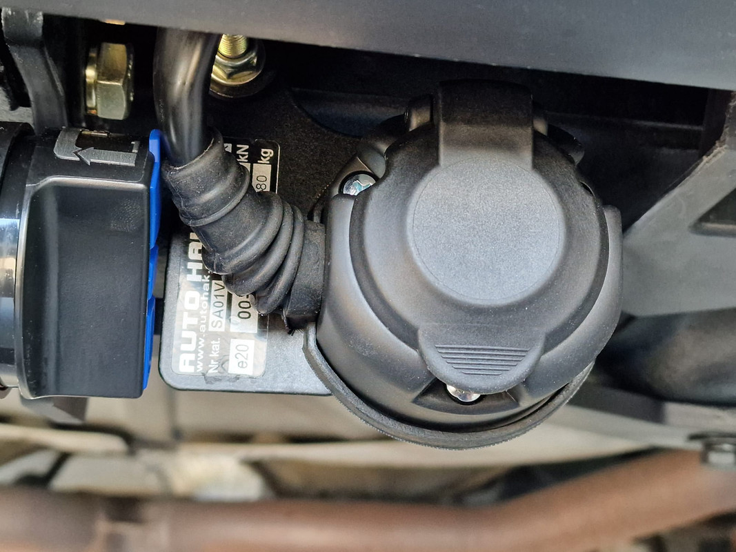

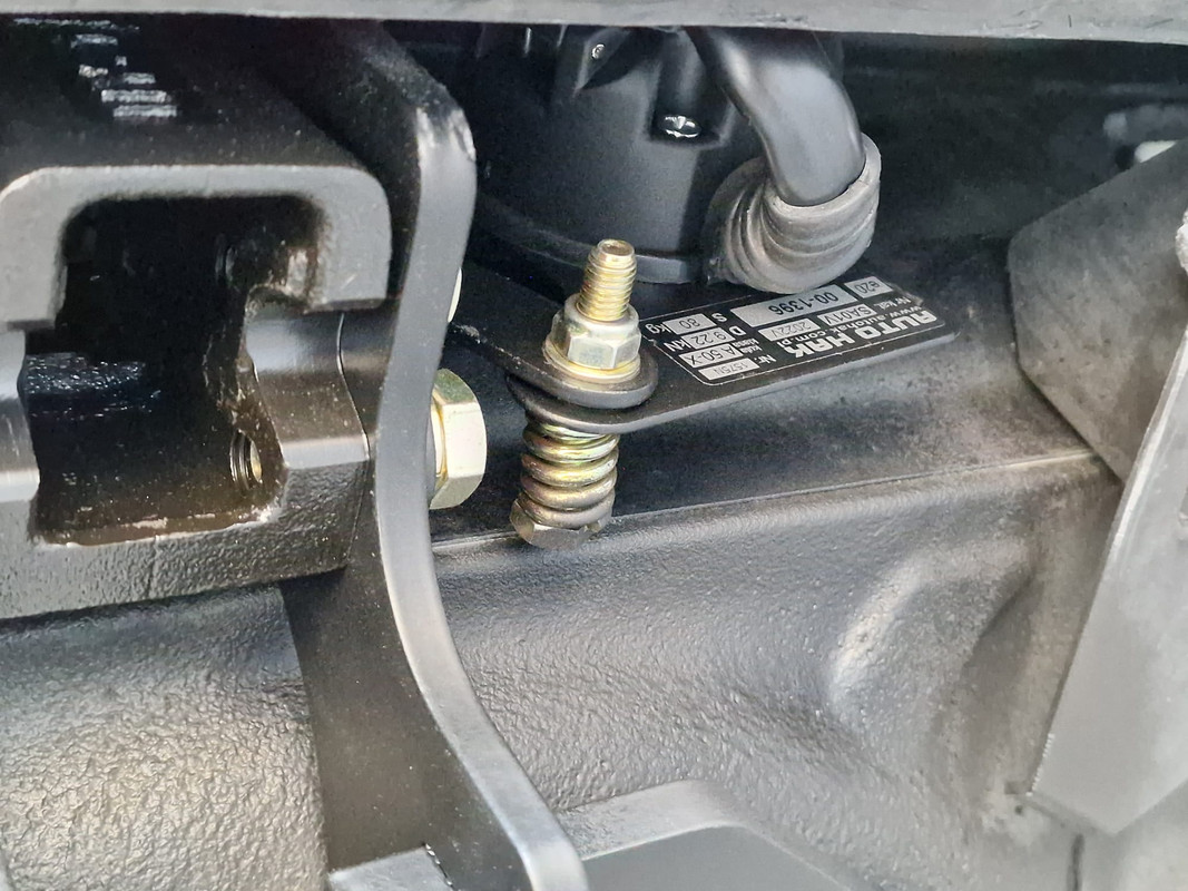

DEEL 40 She's back and running
Zo, even radiostilte geweest, inmiddels is er weer links en rechts wat geregeld, verzekering, expert, stukken aanleveren, verhaalsaktie verzekereraar richting alarmcentrale/bergingsbedrijf en natuurlijk de montage van de trekhaak en ['last but' zeker 'not least'] de reparatie/oorzaak van de lekkerij!
Na expertise van de schade waren ze bij Mink eerst begonnen met de montage van die afneembare trekhaak en wegklapbare stekkerdoos. En ik moet zeggen, het ziet er keurig uit [was natuurlijk wel wat prullen en aanpassen] en ik had natuurlijk niet anders verwacht.
En in afgenomen toestand;
