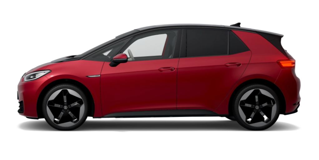

Overig automobielnieuws is dat er januari a.s. een nieuwe leasebak aankomt. Bij mijn werkgever mag er dan gekozen worden tussen alles wat VAG is en BMW. Om nostalgische redenen was de BMW 320d nog eventjes verleidelijk, maar een beetje onderzoek naar de milieuaspecten maakte overduidelijk dat het een BEV moest worden. Na een hoop twijfelen tussen de Audi Q4 e-tron en de VW ID.3 uiteindelijk voor de laatste gegaan—een triomf van de ratio :mrgreen:
