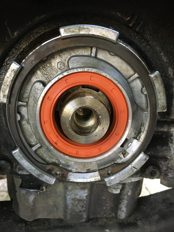

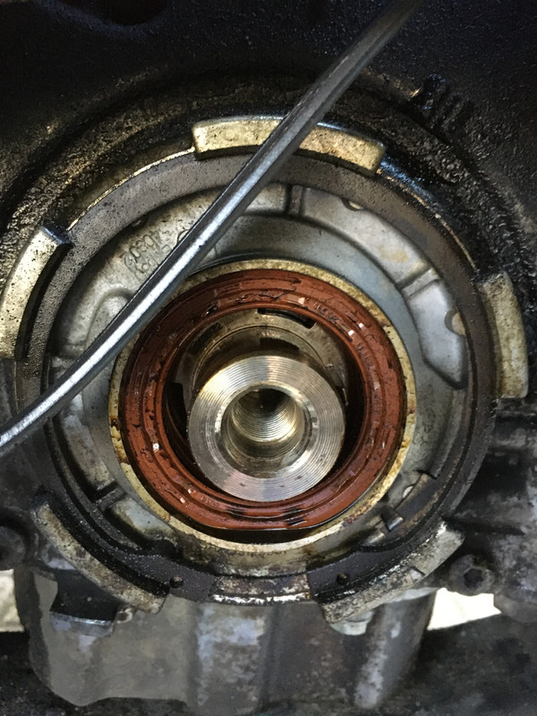

Sleutelweer! Voor en na:

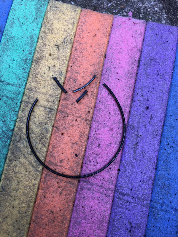

De staat van de oude o-ring:
Leuke klus, erg goed te doen. Motor een half uurtje laten lopen, geen lekkage meer! (Voorheen liep het zelfs achter de krukaspoelie vandaan als de motor stil stond). Helaas kreeg ik de carterplug tot twee keer toe niet goed lekdicht, ondanks goed schoonmaken, het juiste moment en nieuwe koperen ringen. Nu teruggezet met een flinke lik loctite 518, kijken of dat helpt.
