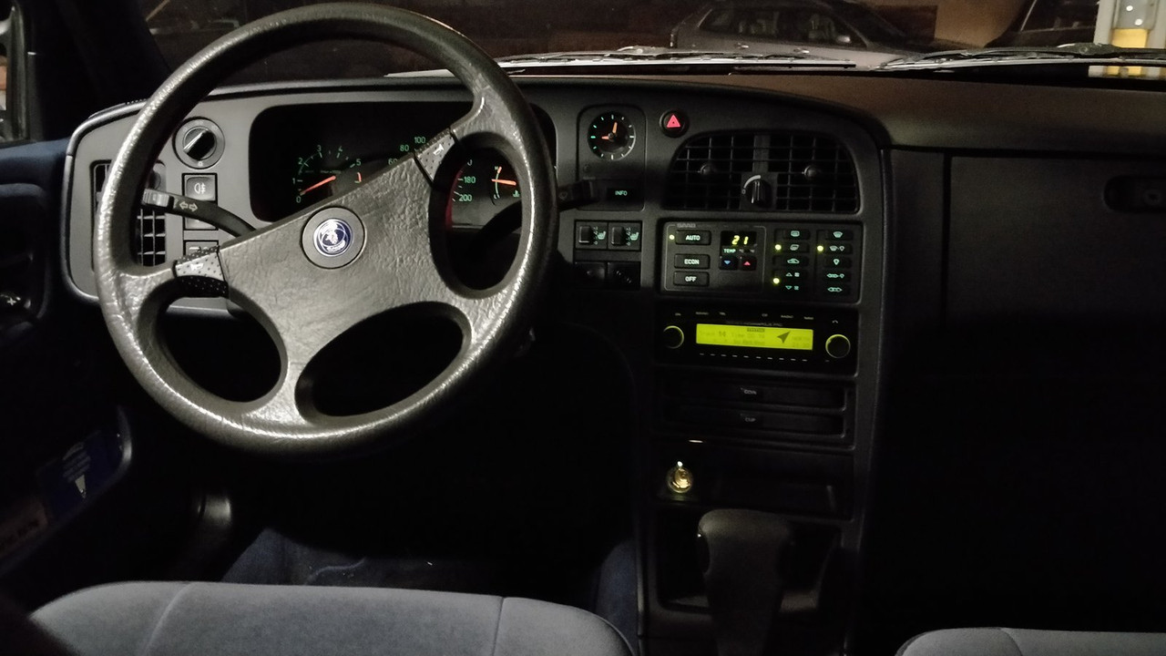

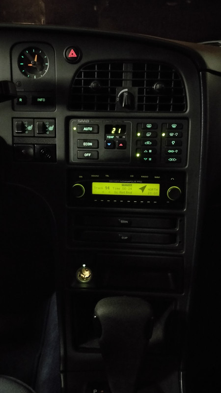

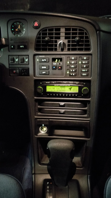

Weliswaar geen 900 Classic, maar in een 9000:
Re: De 'perfecte autoradio voor een 900 classic' frustratie
Bericht door reiernumans » zo 18 okt, 2020 14:26
Echt geweldig, zo'n ouwe Becker!

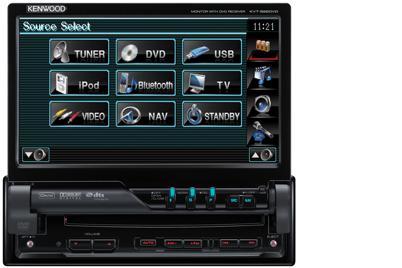

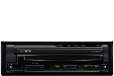

Ik heb besloten om maar mijn oude navigatiesysteem met klapscherm welke ik jaren met veel plezier in mijn 9000 gebruikt heb, te installeren in mijn classic in het bovenste radiovak. Onderste vaak is bezet met meters. Mooie is dat er nog steeds regelmatig (2x per jaar dacht ik) hiervoor kaarten worden uitgegeven.
Betreft een Kenwood KVT-522DVD head unit, KNA-G520 navigatiesysteem met GTM10 voor de file-informatie en een KCA-BT200 Bluetooth module. Volgens de handleiding kan het navigatiesysteem overleg met een blok en zelfs sinus snelheidssignaal dus ik heb goede hoop dat ik het werkend krijg met mijn '85 snelheidsmeter.
Het scherm is zo in te stellen dat deze bij het starten van de auto gesloten blijft:
Open:

En het is direct onze meest moderne auto. Zelfs Whatsapp bellen over de bluetooth werkt perfect. :lol:

Het werkt! Één pootje van de cruise control signaalgever achter de snelheidsmeter aansluiten op aarde en het andere pootje naar het navigatiesysteem en het sinus snelheidsignaal komt door.

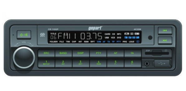

Is deze al voorbij gekomen? Ook niet gek vind ik: https://www.techniekwebshop.nl/autoradi ... gI9vfD_BwE
Bericht door Style&Co » ma 22 feb, 2021 10:20
goede tip Sonab!
