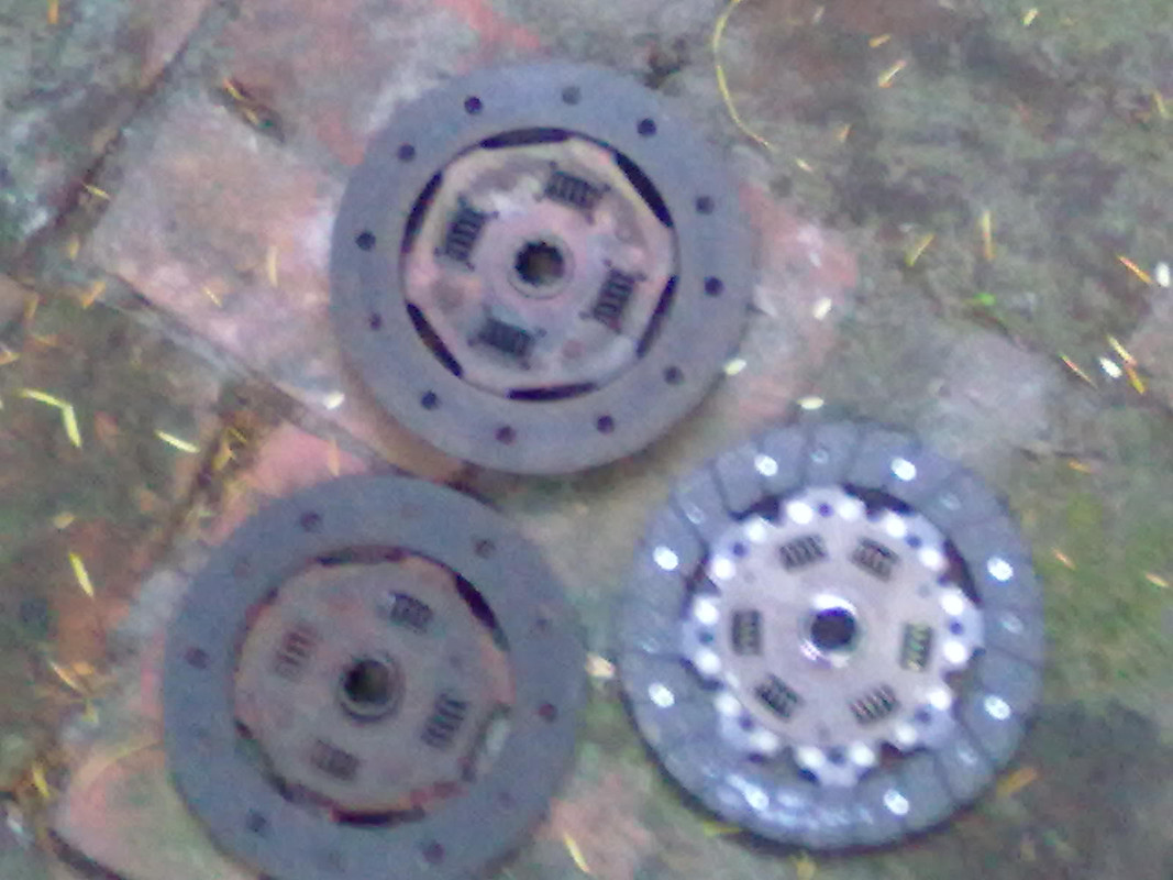

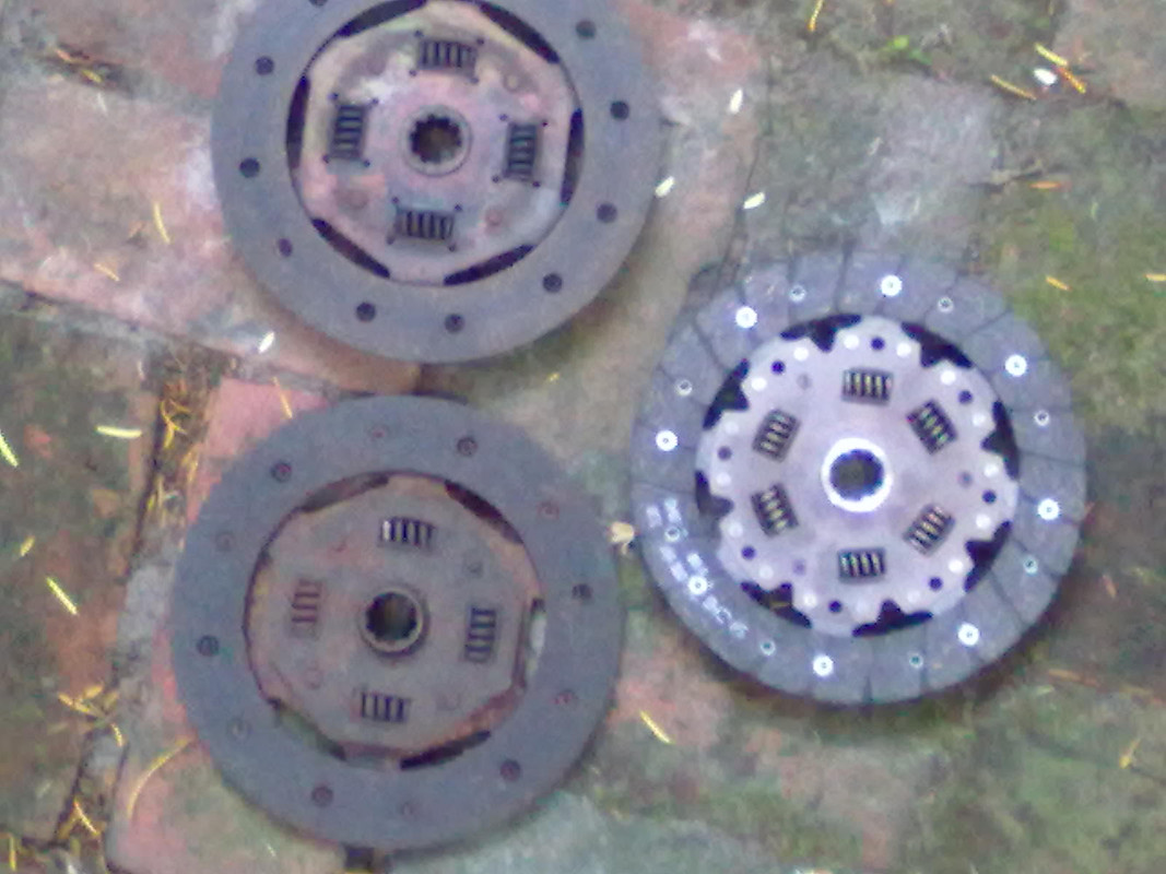

Ik heb een nieuwe koppelingsplaat binnen, naast een paar oude ziet dat er zo uit:
(Sorry voor de slechte mobielfoto's)
Als ik naar het plaatje in het Trollewop-topic kijk, lijkt het de goed geklonken versie?

Kan je misschien een foto van iets opzij nemen? Dan kan je beter zien of de binnenplaat goed of fout zit. Ik ga dan ook even turen/vergelijken met de foute-plaat-foto’s van Trollewop.

Als ik tijd heb maak ik even nieuwe foto's met een echte camera.

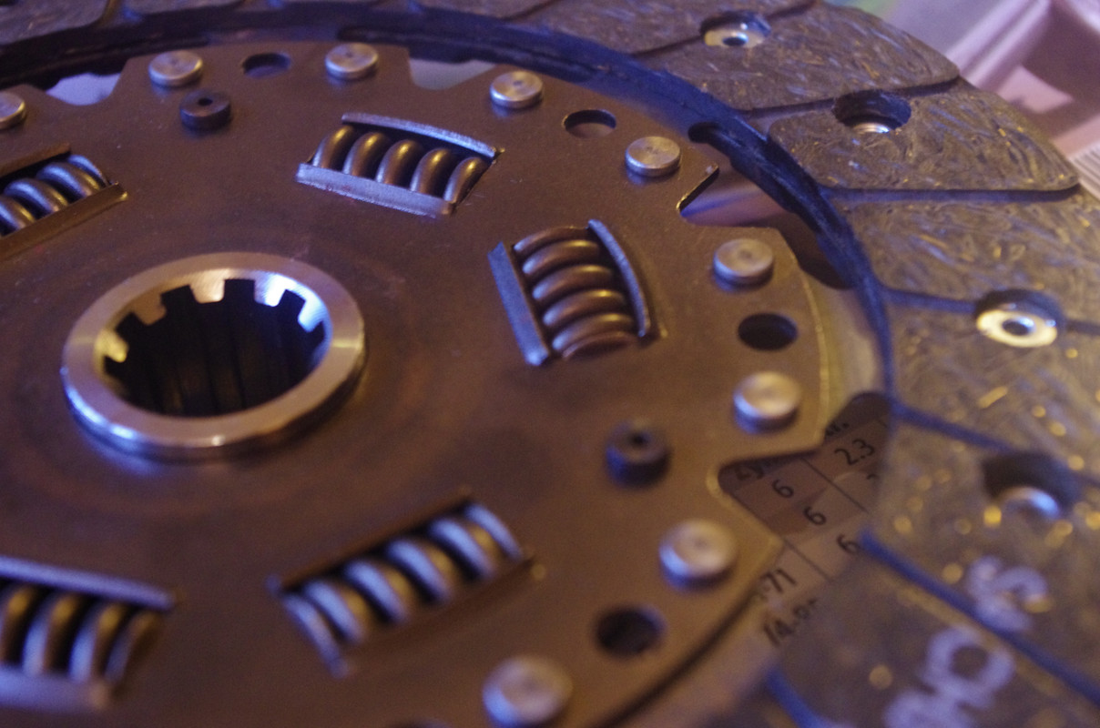

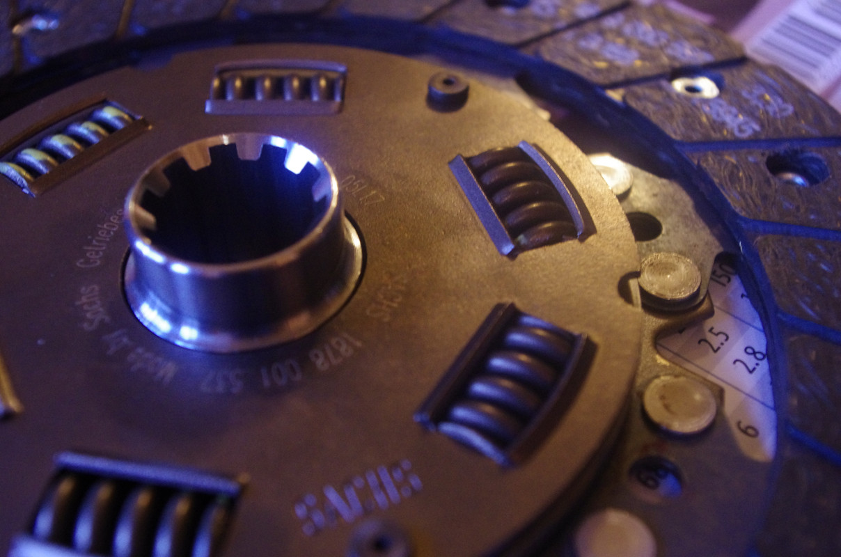

Ik ben toch bang dat het een FOUT geklonken plaat is! Het punt is namelijk dat [bij de foute platen] de klinknagels van de binnenste rij (waarmee het centrale deel vast zit aan de buitenring waar de voering op zit) te hoog uitsteken (die glimmende dingetjes op de onderstaande foto). De plaat van het centrale deel zou namelijk ONDER dat van de buitenring moeten zitten (zie foto) - daardoor zitten de nagels namelijk een paar mm lager. In eerste instantie zal deze plaat beslist werken... echter, doordat de nagels bij een foute plaat vrijwel net zo hoog liggen als de voering, zal het snel fout gaan als de voering ietsjes slijt: dan lopen de klinknagels tegen het vliegwiel.

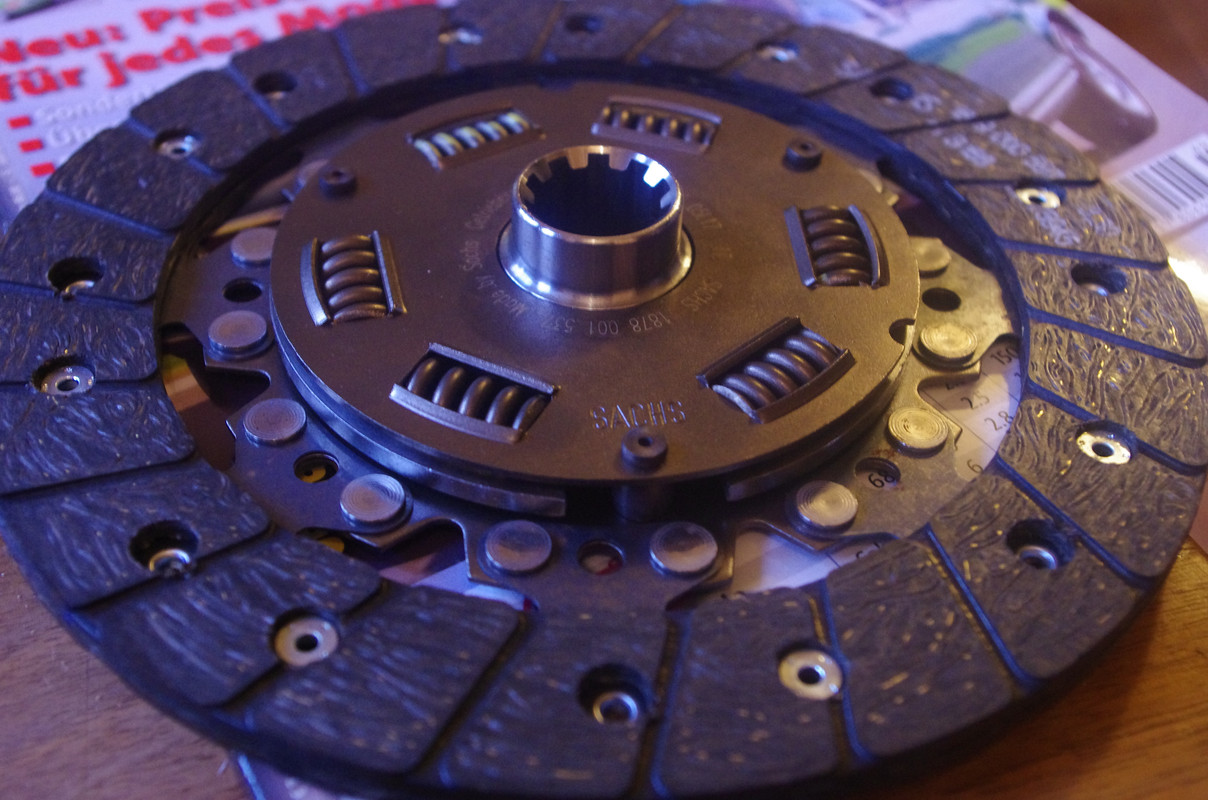

Zo ziet een GOEDE (omgeklonken) plaat er uit:
Check het even goed met jouw plaat! De orientatie van de plaat kan je zien door de centrale spline as (aan de ene kant steekt deze hoger dan aan de andere kant). Mocht forummer 72sonett3 meelezen, hij ziet dit soort dingen direct!
Ik ben bang dat je zal moeten [laten] omklinken OF je vliegwiel afdraaien. Verschillende forummers hebben het laatste gedaan, ik heb mijn plaat laten omklinken (bij een oude vakman baas "Bob", via AutoIndus in Woerden).

Die spline-as zit er wel heel anders in...
Verkoper had er nog geen klachten over gehad, deze zou goed zijn.

Die is wel degelijk verkeerd. Hier een duidelijk plaatje (van 72sonett3) met de verschillen:

Uit de rand van de frictieplaat zitten lipjes waaraan de binnenste plaat met de veren en vertanding zit vastgeklonken. Bij een correcte plaat zit het binnenste gedeelte - als we kijken vanuit de vliegwielkant - onder de lipjes (groen omlijnd). Bij een foute plaat zit het middelste deel geklonken boven de lipjes (rood omlijnd). Hierdoor zitten de klinknagels iets hoger. Bij een nieuwe plaat ga je er nog niks van merken, maar als de koppelingsplaat iets dunner wordt, gaan de klinknagels het vliegwiel raken. Je kan ter hoogte van de klinknagels het vliegwiel iets laten afdraaien of de klinknagels losboren en de plaat andersom terug (laten) vastklinken.

@Funky: vergelijk jouw derde (onderste) foto eens in detail met mijn foto (van een goede plaat), dan zie je het verschil bij de lipjes die de binnen- met buitenring verbindt! Niks mis met de klinknagels... maar de volgorde van de lipjes
