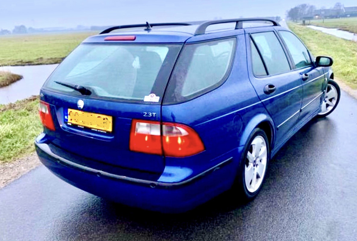

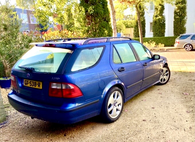

Moet prima kunnen. Ik heb een op maat vervaardigde set Alu48 (Hammerhead) onder een Vector met ET38 en heb die al (muv de winter) 10 jaar en ruim 300.000 km in gebruik. Staat breder, vult de wielkast. Zitten nu inmiddels onder mijn 2e Vector met Aero onderstel maar deze heeft ook nog eens load adjusters. Dat had de vorige niet maar ook met die nooit problemen ondervonden.
Mijn vorige 9-5 met ET38
En ter vergelijk:
Een willekeurige 9-5 met ET49
