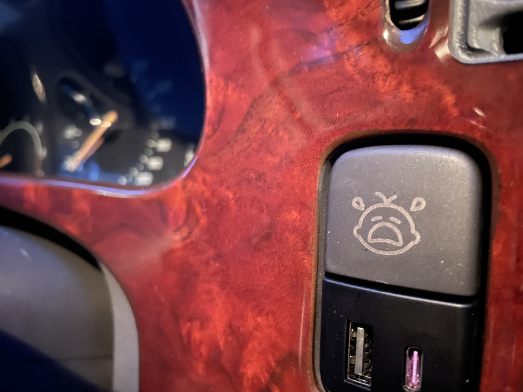

Die loze knop heb ik met de laser omgetoverd in een knop die de kinderen op de achterbank stil moest krijgen. Werkt helaas maar matigSteve-O schreef: ↑vr 02 aug, 2024 0:18![]()

@95twinturbo: Wat zit er aan die knop gekoppeld? Een muziekdoosmelodietje? Misschien werkt anders een soort robotarm met een fluffy konijn eraan. Met hele lange oren, zodat ze er allebei bij kunnen. En bij twee keer drukken, schudt 'ie ze koppie heen-en-weer.
