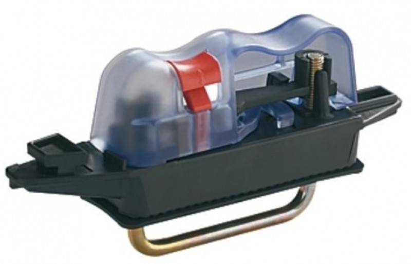

Ik ken niet de Fastclick, maar gebruik zelf al jaaaaaren (medio 2010, zo uit mijn hoofd) deze universele klemmen voor dakboxen van Thule en andere merken.
Ze hebben een beugel die zelfs om de brede Thule Wingbar past, maar uiteraard ook gewoon op de dunnere standaardprofielen van de meeste merken. Je zet ze vast door het blauwe kunststof parallel aan de voet te draaien. Borgen gaat dan met het rode schuifje. Strakker zetten, doe je door ze uit het lood te draaien tot de beugel vrij komt en dan de beugel zo stijf mogelijk omhoog te drukken. Werkt nog makkelijker dan het draaisysteem van de Fastklck, vermoed ik. Er ik vindt het superbetrouwbaar, ook al denk je misschien dat het kunststof niet lang mee zou gaan.
Set kostte mij ooit tussen de € 40-50. Het lijkt nu duurder te zijn geworden. Ik vind zo gauw alleen een Noorse site die ze aanbiedt, toen ik op"thule Fastclick" zocht. Maar als je zelf zoekt op "Thule 14688 Easysnap", dan vind je vast ook aanbieders in Nederland.

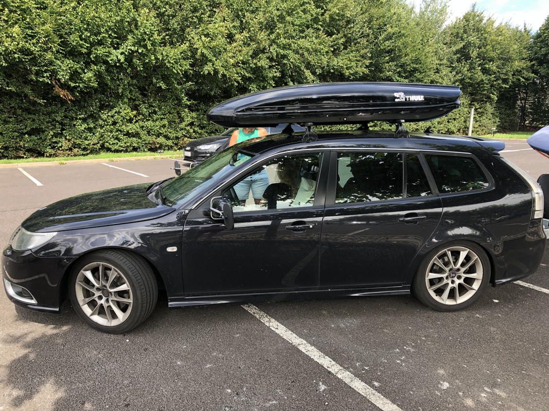

Idd dat past, heb zelf ook een Thule dakkoffer met dergelijke sluiting op originele vierkante dakdragers.

hier ook, maar dan op een 9-3 estate...Gele aero schreef: ↑di 02 apr, 2024 12:30Idd dat past, heb zelf ook een Thule dakkoffer met dergelijke sluiting op originele vierkante dakdragers.
waarom past het niet?
