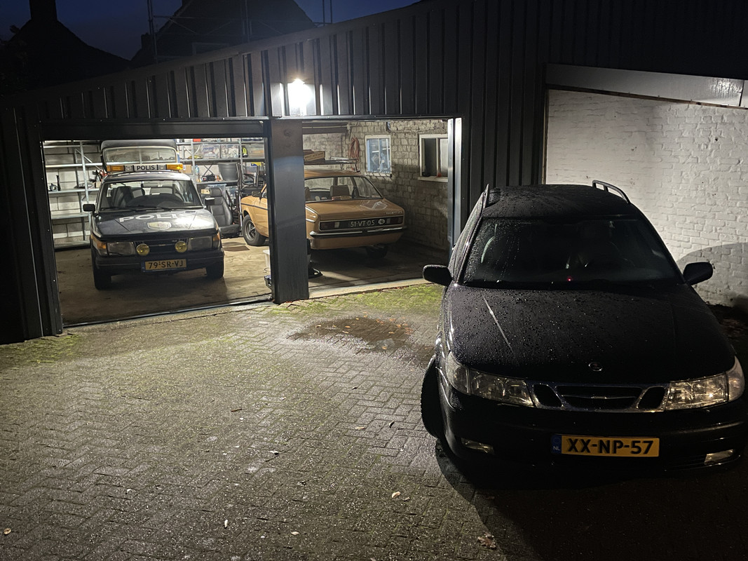

Klopt ja, flink aangestoken:) Er was weer een plek vrij, dan mag het:)
Ik ben overigens niet met de 9-5 heen en weer gegaan maar met de auto van mijn vrouw. Dus het testwerk komt een andere keer!

Das niet zo maar een 900! Een echt politie uitvoering?
