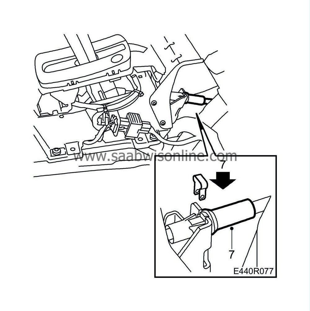

Binnen bij de versnellingspook echter... lijkt er een "reparatie" te zijn gedaan door een beunhaas. Wanneer we het een en ander rond de pook en middenconsole weghalen, zien we een flinke hoeveelheid kit en een tiewrap. Ik heb geprobeerd foto's te maken waarop je ziet waar het precies zit. Om dat nog duidelijker te maken, heb ik ook een filmpje gemaakt (let niet op het gemaauw:)
Onze vraag is: de kit en tiewrap lijkt te zijn aangebracht op een punt waar de stang vanaf de pook overgaat naar het flexibele deel dat de motorruimte ingaat. Is dit iets wat Saab-eigenaren een belletje doet rinkelen? Een kwaal van iets dat vaak kapot gaat wellicht? Heeft iemand misschien een foto van hoe het er wél uit zou moeten zien? Kan iemand aangeven over wat voor onderdeel de kit zit, hoe heet precies heet?

.. mogelijk is de verbinder van de kabel bij de console afgebroken en met veel kit gerepareerd ... https://saabwisonline.com/images/9600/i ... 40r077.jpg .
.. wat je kunt doen is alle kit verwijderen en kijken wat er afgebroken is ... dan zie ook of het de kabelbevestiging is of de kabel zelf ...
John
Super bedankt zeg, dit geeft ons inderdaad echt een idee hoe het moet zitten. We moeten nu even de keuze maken of we zelf verder de kit weghalen. Wordt weer vervolgd!

Mag ik vragen via welk pad je bij die afbeelding komt? Ik heb alles in de cagetorie https://saabwisonline.com/c2/wis/9-5/1999/ aangeklikt, maar ik weet niet onder welk kopje ik deze afbeelding terug kan vinden. En ik ben heel nieuwsgierig hoe het onderdeel met nr. 7 heet

.... je moet een beetje klikken en zoeken zodat je de werkstructuur van het WIS document beter doorkrijgt .. maar alles is te vinden .. als ik die van jou aanklik ... daarna transmission, vervolgens Gear selector autm, vervolgens adjust and replacement ... daarna selector lever cable ... dan krijg je Fitting/ to remove vervolgens tekst over de handeling ...het pijltje bij teks geeft een afbeelding ... enz ...
Onderdeel no 7 verwijst naar regel 7 in de tekst, maar is in dit geval de kabel met de borging..
