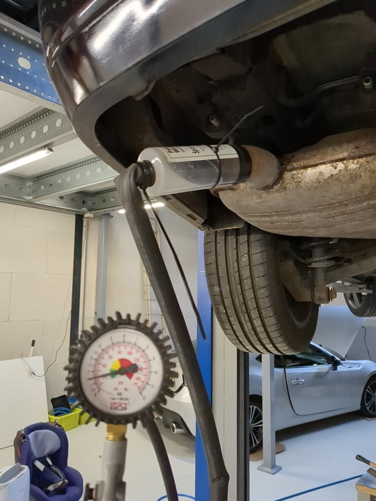

Nadat ik op mijn 9-5 op een nieuwe dynamo en radiateur had geïnstalleerd werd ik tijdens de proefrit getrakteerd op een luid gehuil/gejank/gefluit vanonder de motorkap.
Hoe dieper het gaspedaal werd ingedrukt, hoe harder dit geluid ook werd. In de zoektocht naar de oorsprong van dit geluid, zag ik een luchtlek bij de aansluiting van de cobra op de turbo. Ik heb verder het inlaattraject onder druk gezet en alle componenten afgesopt. Helaas bij rijden nog steeds dit geluid.

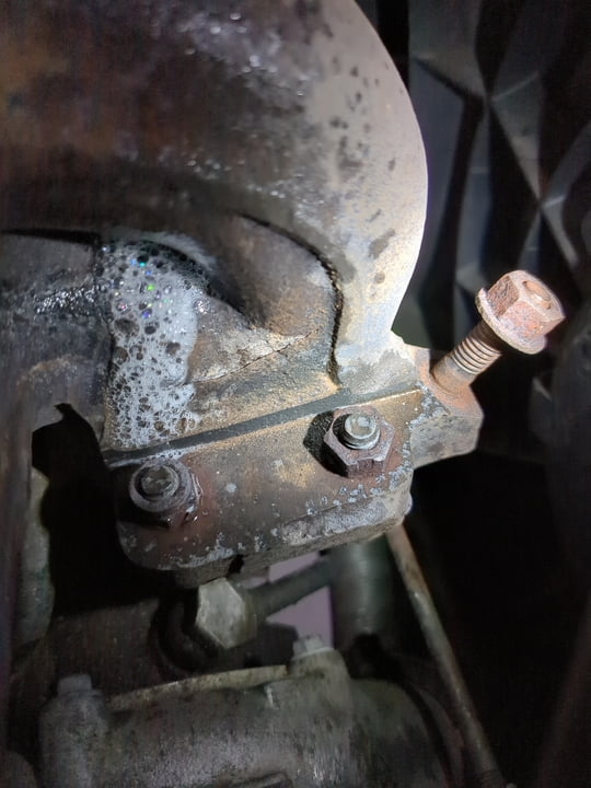

Vervolgstap was de uitlaat onder druk zetten en alles na de turbo afsoppen. Een oude fietsband en spuitfles werden een adapter.
K(r)AK! uitlaatspruitstuk gescheurd

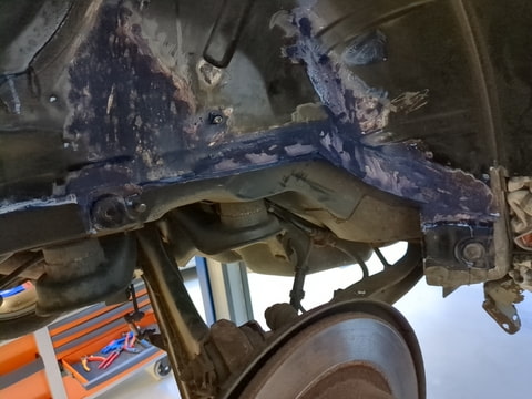

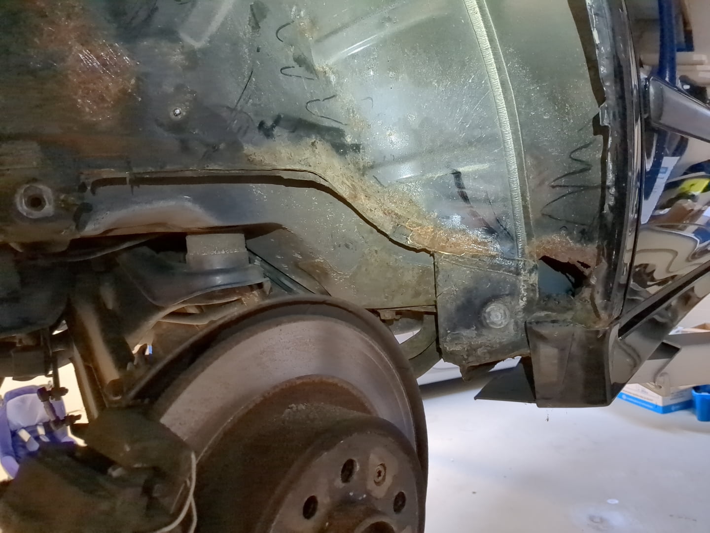

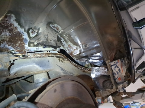

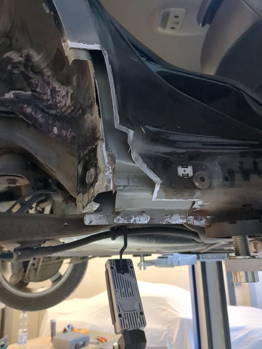

Ook wist ik dat ik ooit nog eens iets aan de rechter wielkast/dorpel moest gaan doen. De linker had ik een aantal jaren terug al eens gelast.
Bij het weghalen van de modderkuip sprongen de tranen in mijn ogen. Wat kunnen ze toch ook verschrikkelijk rotten.
Nu ben ik in het gelukkige bezit van een werkplaats met brug, maar eigenlijk had ik niet zoveel zin om de "material girl" maar weer alles te geven wat ze wil. Na de verdamper een airco compressor, na de dynamo een radiateur en ga zo maar door.

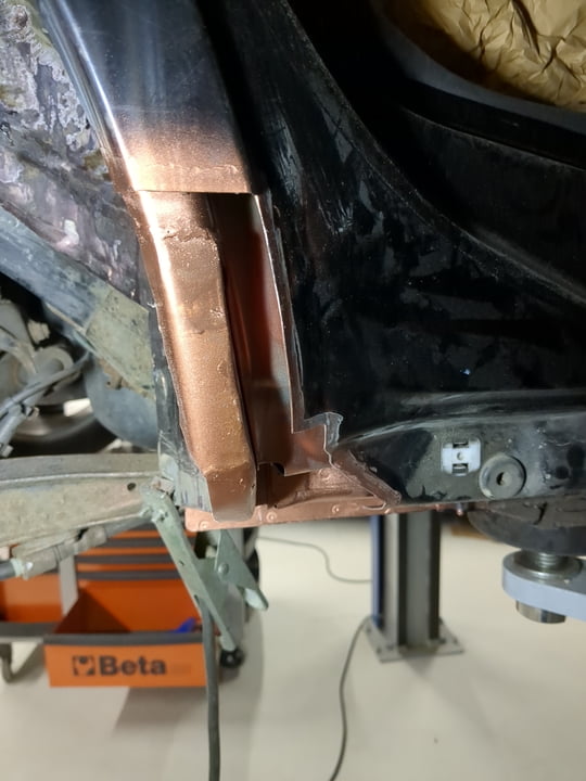

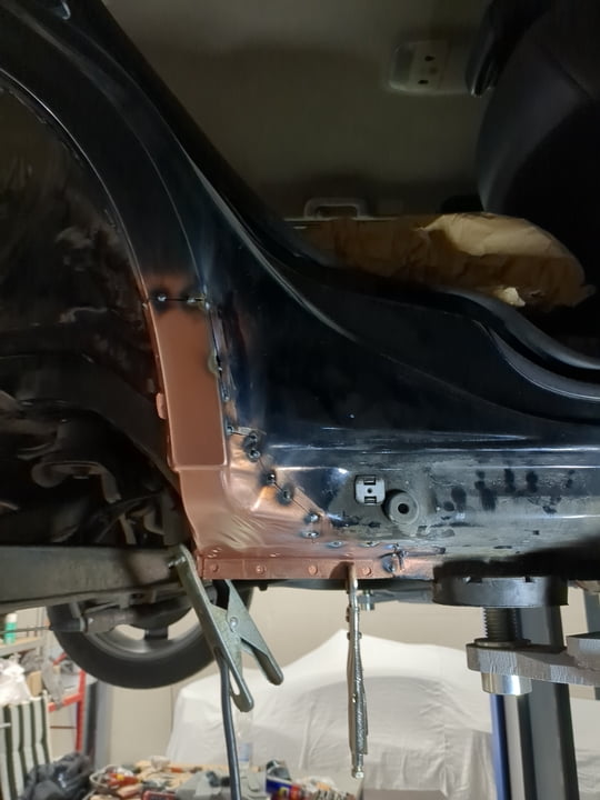

Heb het even aangekeken, maar heb de hand toch nogmaals over het hart gestreken en een verse slijpschijf in de flex gestoken. Tevens de puntlasboor uit de kast gehaald.

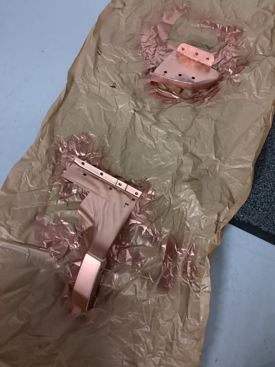

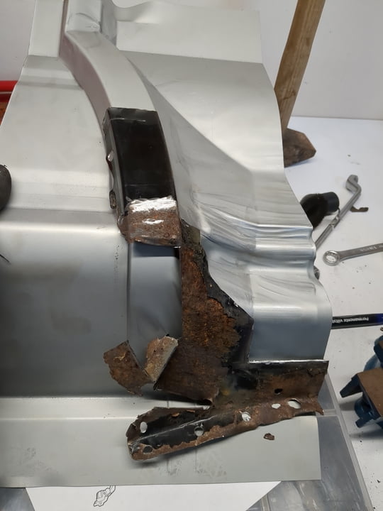

Tegenwoordig is er een "saab original" reparatiedeel voor de wielrand te krijgen, dit is een soort "wiedergutmachung" ten opzichte van het origineel lijkt het wel. Het is sowieso dikker en staat goed in de zink. Echt een aanrader mocht je er ook aan toe zijn. Het binnenscherm heb ik zelf gefabriceerd en de rand van de modderkuip is recht toe- recht aan.
Wel is het weghalen van de roest en kit een vervelend werkje. Ook de bekleding van de kofferbak en achterbank moet er deels uit om overal goed bij te kunnen.

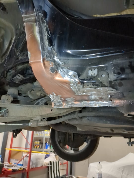

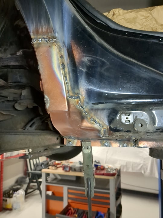

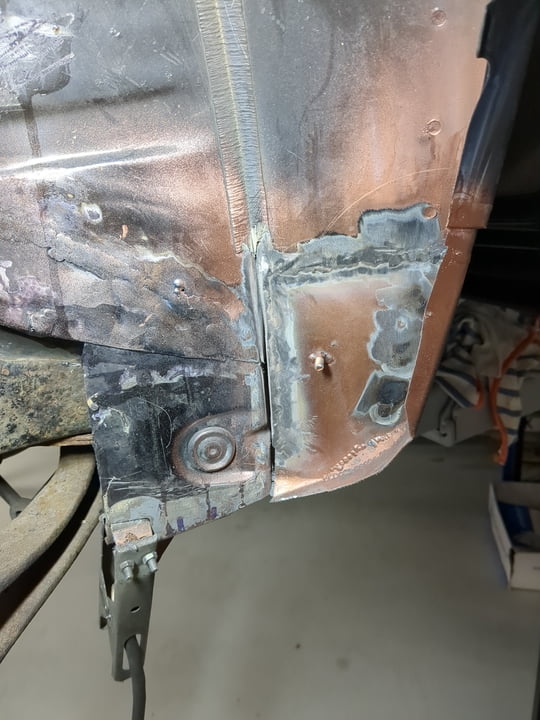

Nadat alles is schoongemaakt begint het passen en meten met de stukken blik. Eerst de modderkuip opgeknapt, daarna het binnenscherm ingelast en als laatste de wielkastrand.

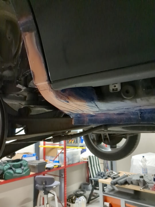

De (door)lasprimer is koperkleurig. Aansluitend alles in de roestomvormer (KSD Kovermi). Nadat de roestomvormer droog was een primer aangebracht (Brantho Korrux Nitrofest)

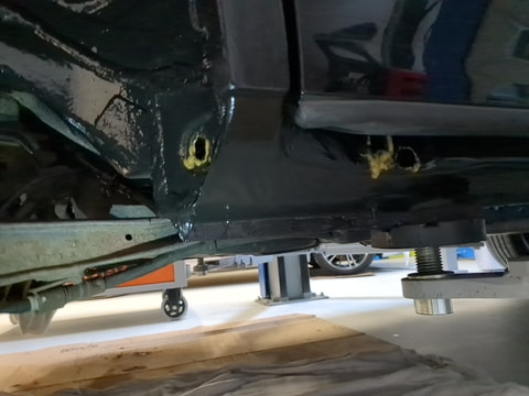

Hierna kon ik alle naden en kieren van binnen en van buiten afdichten met carrosseriekit.

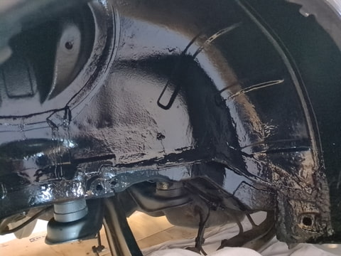

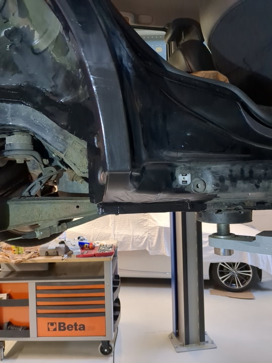

Als laatste het mooiste werk, de roestbescherming. Hiervoor gebruik ik een laag "Fluid Film A" waarover meerdere lagen "Fluid Film Perma Black" komen. De holle ruites spuit ik vol met "Fluid film NAS"
Een ander uitlaatspruitstuk vond ik voor een habbekrats bij "Aero world Germany". Demontage was nog een behoorlijke job volgens de WIS. Ik heb de short-cut genomen door moeren op de tapeinden van de turbo te lassen en de tapeinden uit te draaien, je kan dan de turbo laten zitten. Dit geeft na het verwijderen van cobra, radiateurventilatoren, stuurbekrachtigingspomp en pompbeugel genoeg ruimte om het spruitstuk te demonteren. Alles met nieuwe pakkingen, ringen en moeren terug gezet.
