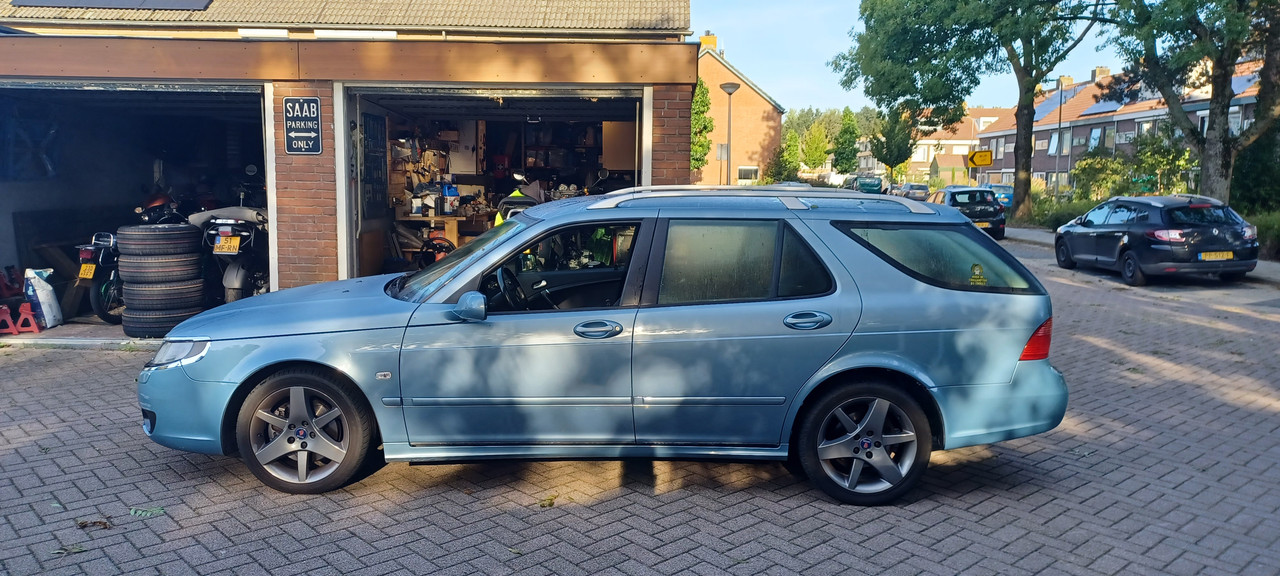

Update; Vandaag eindelijk tijd gehad om de voorschokbrekers te doen. Is eigenlijk zo gepiept.
Gelijk de anni-velgen er onder gedaan.
Ziet er weer gelikt uit zo.
De hammerite houdt trouwens prima op de remklauwen.

mooi hoor! had je voorkant niet wat lager willen hebben? b6 kan iets hebben nog.
Heb je hele topic nog niet gelezen maar ook al die brace op de voorpoten?
