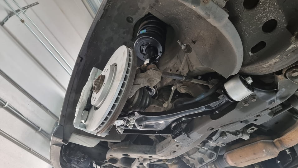

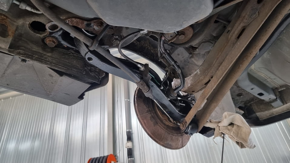

Besloten om de auto flink onderhanden te nemen en wellicht te verbeteren t.o.v. origineel.
Lang zitten twijfelen over een aero onderstel of in ieder geval een strakker onderstel. Uiteindelijk besloten om de het originele onderstel te vervangen door één met gelijkwaardige specificaties. Comfort toch wat hoger gesteld op de prioriteitenlijst, naar aanleiding van het gebruik vanwege de gezinssituatie en ook relatief veel stadskilometers (lees: drempels).
Enkele highlights uit de aanpassingen:
-Draagarmen compleet met draagarmrubbers (PU), allerlei bussen etc.
-stabirubbers
-fuseekogels
-stofhoezen, doorslagrubbers
-schokdempers (OEM sachs)
-veersteunen, veerpootlagers
-Motorsteunen vervangen.
-Scharnieren & rubbers smeren.
-Raammechanisme herstellen.
-Vacuumslangen & vacuümpomp.
-schakelmechanisme.
-Remvloeistof verversen.
- Zij- knipperlichtglaasjes Inc. lampjes.
- Kentekenplaathouder voor.
- Remblokken en schijven achter.
- 314MM remupgrade voorzijde.
- Staal omvlochten remslangen rondom.
- Haaienvin antenne.
- Pookknop vervangen.
- Ruitenwissers.
- Thermostaat vervangen.
- 2x zomerbanden.
- stuurbekrachtigingsleiding en pomp
- en vast nog een heleboel kleine en wat grotere zaken die ik nu vergeet
Nou aan de slag dan maar

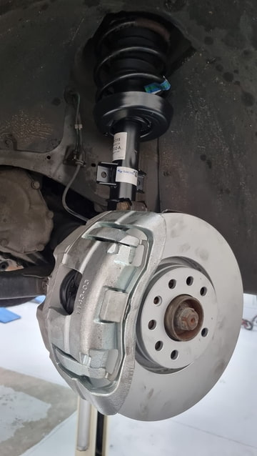

remupgrade:
Serieuze remmetjes

remupgrade:
Serieuze remmetjes

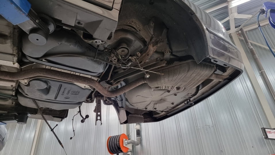

En we hebben roest geconstateerd aan de wielkas RA. Was te verwachten maar daar moeten we ook wat aan gaan doen voordat dat ernstiger vormen gaat aannemen.

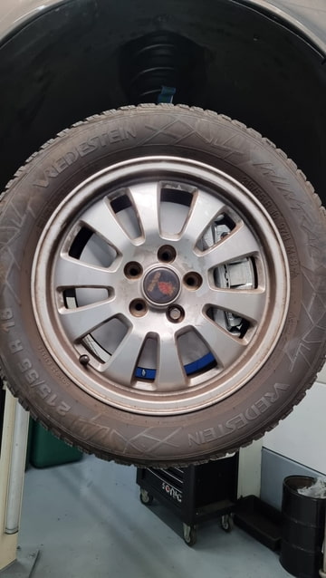

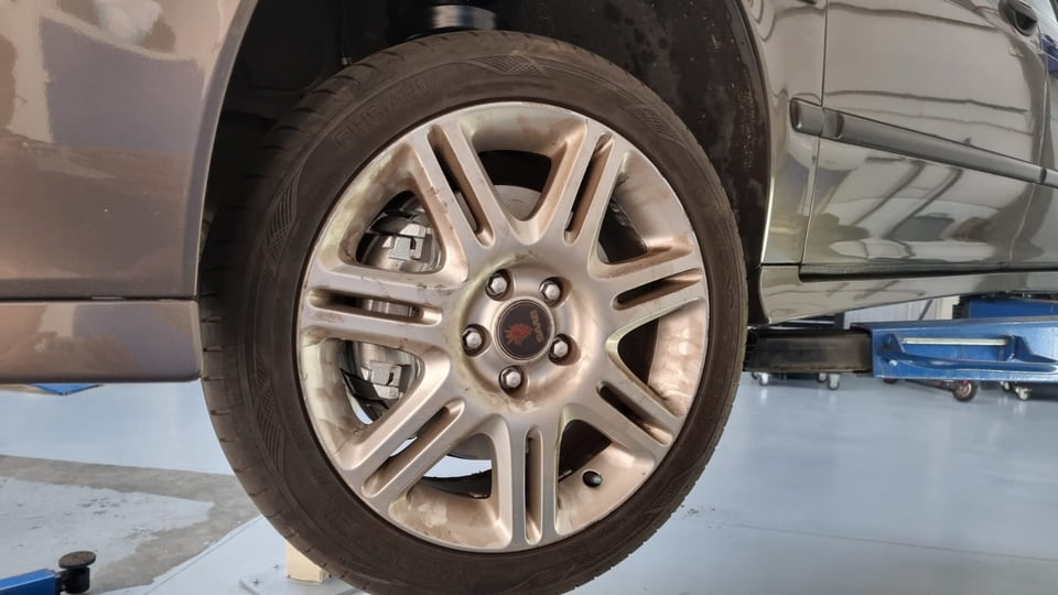

Praktisch probleempje, door de remupgrade passen de 16 inch wintervelgen niet meer.
Althans niet zonder spacers. Maar daar zijn ze in Duitsland niet zo blij mee.
Dus nog even last minute stalen velgen met winterbanden geleend.
Niet mooi maar wel nodig op de dag dat we weer naar Nederland vetrokken.

Mooi werk! Als je hem origineel wilt houden zou ik geen PU bussen nemen in het subframe en als je het wel doet neem dan niet die blauwe, die lubberen vrij rap uit (is mijn ervaring). Persoonlijk vind ik een Aero onderstel perfect bij een gezinsauto passen, maar dat is een persoonlijk iets.
Die remmen... Had net bedacht het toch niet te doen omdat ze niet passen met mijn 17" velgen en ik spacers geen fijn idee vind. Maar als ik jouw ervaring hoor is het precies waarom het blijft knagen. Is er een overzicht op welke 17" ze wel passen en welke niet?

Hey dank je wel.
Mijn technische (auto)kennis reikt niet heel ver dus de opmerking over PU neem ik ter harte, we gaan kijken hoe zich dat houdt. Ik weet niet of ik blauwe heb
De 314 upgrade paste prima met mijn 7 spoke ALU 55 17 inch velgen. Maar ik begreep ook dat ik er niet van uit mag gaan dat alle 17 inchers samengaan met deze remmen. Ik heb hier geen overzicht van. Je mag natuurlijk bij mij komen passen indien nodig

De 314 remmen upgrade zijn de Aero remmen toch?
die heb ik er ook op en de 9-5 16 inch wielen gaan daar prima mee samen. de winterwielen op de foto kan ik niet plaatsen als 9-5 optie van de mk1 en mk2, is dat geen 9-3 NG velg?
Op mijn 314mm conversie heb ik probleemloos diverse 17 inch en enkele 16 inch velgen gehad, de ALU 26 en de ALU 25en ook een nieuwer type 5 snaaks 16 inch voor de 9-5.

314 is een opel rem, origineel aero is 308mm

Zit de 314 ook niet op de potentere versies van de 9-3 ng?
De 16 inch velgen zijn bij mijn weten gewoon 9-5 velgen, ALU 51.
https://images.app.goo.gl/S4ahfvRJMq3uDbz1A/
@reiernumans: dank je wel. Veel mensen begrijpen het idd niet dus spelen we gewoon de duurzaam-kaart
Mocht geleaero geen interesse hebben in die velgen, ik overweeg eenzelfde set voor winterbanden. Zijn het echt dezelfde? Onder de DE was ook een versie die erop lijkt beschikbaar maar dit zijn niet de Vector velgen van mk2.

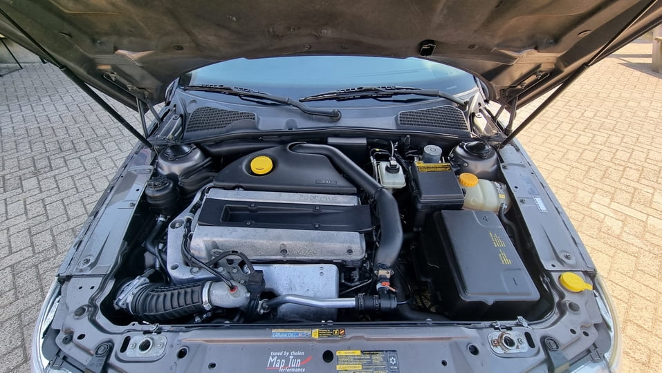

Re: Saab 9-5 Vector sedan upgrade. Blauwe walmen...
Dank je wel reiernumans en geleaero.
Afgelopen weekend getrakteerd op blauwe walmen bij de start.
Nou ja, voor het eerst dat een Garret GT17 turbo (want die verdenk ik) het bij mij maar liefst 190.000km heeft volgehouden, waarvan de laatste 130.000 km met een Maptun stage 1.
Nou ben ik geen hardrijder, rijd altijd rustig warm en laat na lange ritten de motor nog even draaien (ook bij tankstops!).
Dus in die zin, normale slijtage, helaas altijd wel prijzig.
Ga wel gelijk een TD04 (bij voorkeur shortnose )erop zetten met bijbehorende software.
