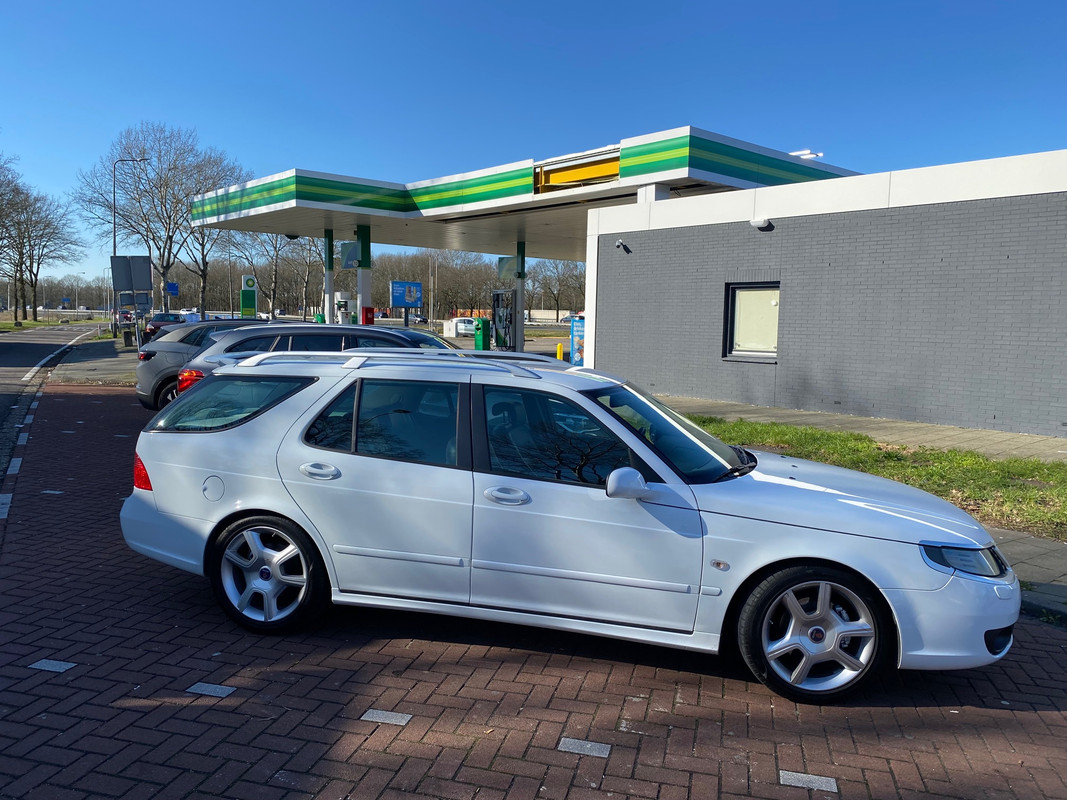

Snövit: Over een Dame Edna Griffin Estate: nieuw onderstel, nieuwe ankers
Bericht door vel0city » di 05 mar, 2024 17:27
Sinds vorige week heb ik Snövit weer terug onder m'n rechtervoet, nadat ze twee weekjes bij Sapphire heeft gelogeerd. Laatstgenoemde heeft deze inmiddels officieel 350.000km nieuwe oude Dame voorzien van een gloednieuw origineel Sportchassis onderstel (veren, dempers en randapparatuur), de nodige bussen vervangen in o.a. het subframe en wat onder de achteras en twee nieuwe voorste draagarmen (goedkoper dan de bussen los vervangen, vooral in arbeidstijd). Het remwerk heeft ook een "lichte" upgrade gehad naar de 314mm setup voor van de 9-3V2 (klauw+schijf, maar het is vooral de klauw die de grootste verandering meebrengt) en achter naar de 300mm 9-5 Aero setup, met m'n eigen gereviseerde klauwen natuurlijk en rondom Goodridge RVS omvlochten remslangen. En als klap op de vuurpijl, i.v.m. zwaar gecupte/versleten/herrieschoppende banden zitten er nu rondom een setje Michelin Primacy 4 in de juiste maat van 235/45R17. Een klein fotoverslagje zal nog volgen ergens deze week, maar ik dacht toch maar weer even wat te plaatsen over deze snelle sneeuwvlok. En omdat ze zo mooi is, hier alvast maar even een plaatje:
Nee, ik heb hem niet zo dicht bij die mechanische PDC van de Mazda voor me gezet, dat heeft de meneer/mevrouw van de Mazda zelf gedaan. Ik stond er als eerste :wink:

Fraai exemplaar, de velgen staan haar goed!

Prachtig werk! (Maar oei, oei, wat staat u dicht op die trekhaak!)
Dat had ik ook al omschreven, maar kennelijk is het woord Mechanische PDC (Mechanische Park Distance Control, de trekhaak dus) voorbij gegaan :wink:

Prachtige uitvoering, en fijn dat is weer helemaal fris is, vast genieten voo :D r je
