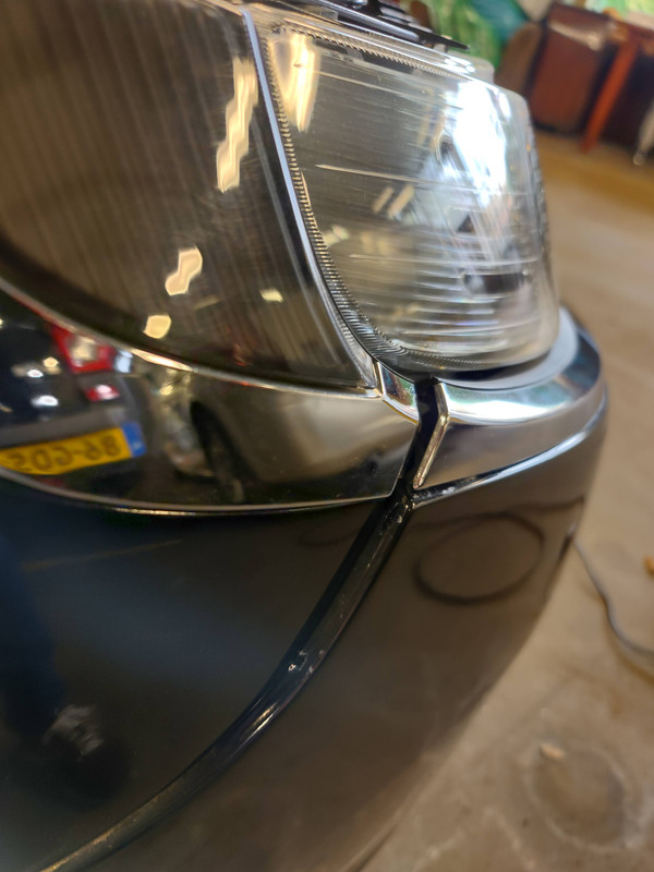

De Dame in kwestie bleek van bouwjaar 2007 te zijn in plaats van 2006 dus dat was gunstig. Helaas bleek het geen vector te zijn bij mijn weten, want grijze stoffen bekleding. Ook het eerste eigenaar verhaal was bijna waar, want er bleek nog 1 eigenaar aan vooraf te zijn gegaan. Verder staat de teller nu op 152.000 km, en geen 130.000. Doordat de huidige eigenaar op leeftijd is, was regelmatig de voorbumper geraakt en deze moet licht hersteld en gespoten worden.
Uiteindelijk op €250 verschil laten schieten, timing is niet briljant nu. Plaatje bij het praatje:

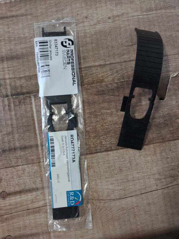

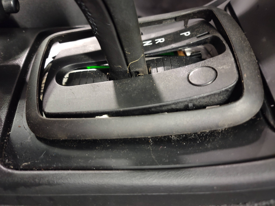

Na het soppen de eerste storende dingetjes aangepakt. Er miste een behoorlijk stuk van de lamellen bij de automaat pook
Hier op forum natuurlijk hele nuttige linkjes gevonden naar hoe dit te vervangen. Dus bij R&D eentje besteld voor 13 euro.
Buitenste rand kan je er zo aftrekken

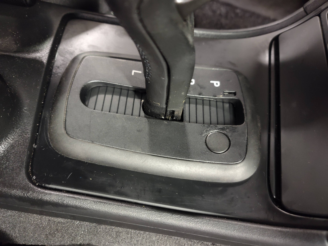

Daarna kan je het middelste stuk ook vrij eenvoudig omhoog wippen aan de achterkant, daarna de voorkant. Ik heb de pook laten zitten en de oude lamellen er af gesneden. Er ligt nog een groene strip die de schakel indicator verlichting kleurt op de goede plek. Hier zit een gaatje in die aan een nokje van de lamellen vastgezet moet worden.
De nieuwe lamellen zijn van een soort rubber en zullen dus niet zo snel afbreken als de oude hardere plastic variant. Ik heb in deze een opening gemaakt zodat je de strip om de pook kan plaatsen. De pook uit elkaar halen en verwijderen kan ook, maar leek mij de moeite niet waard. Daarna druk je het hele spul weer in elkaar. Al met al 15 minuten werk.

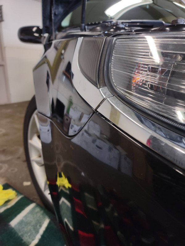

Voorbumper week iets aan de rechterkant en het losse kapje met chroomstrip was los aan de onderkant.
Bumperhoek losgemaakt (2 schroefjes in de wielkast) en onder en bovenzijde bumper paar schroeven en klemmetjes verwijderd. Het losse kapje was gelukkig alleen los aan de onderkant, niks gebroken dus die kon gewoon netjes teruggeplaatst. Toen was er ruimte om de bumper weer netjes in zijn steunen terug te plaatsen. Oogt een stuk beter.
Thanx voor de heldere foto's, maar bedoel je nou dat je de lamellen aan één kant hebt doorgesneden?
Gaat dat dan niet wijken als je de pook heen en weer beweegt?
N.B.: je moet nog wel je onderschrift aanpassen volgens mij.
Tjøørd
Re: Waardebepaling 9-5 DE 2006
Bericht door Tjøørd » do 28 apr, 2022 14:25
Als je de strip met een scherp mesje precies dwars door het rechter nokje doorsnijdt, kun je hem om de pook heen vouwen en hoef je dus niet de hele pook te demonteren. Doordat het nokje aan beide kanten vlees overhoudt, volgt ie in beide richtingen nog steeds keurig de pook bij het schakelen. Zo heb ik het gedaan, en dat zit al bijna 80.000km netjes op zijn plek.

Bericht door 9-3turbo205 » do 28 apr, 2022 22:50
Zo dacht ik het ook, en het werkt allemaal prima. Helpt ook dat de lamellen "liggen" op een plat oppervlak.

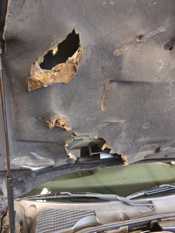

Volgende klusje: motorkap isolatie aangevreten door een marter? Niet te redden helaas, heeft iemand een nette voor me? Nieuw niet echt goedkoop (wel nog te koop gelukkig!) en elke clip die je afbreekt kost ook nog meer dan 5 euro.
