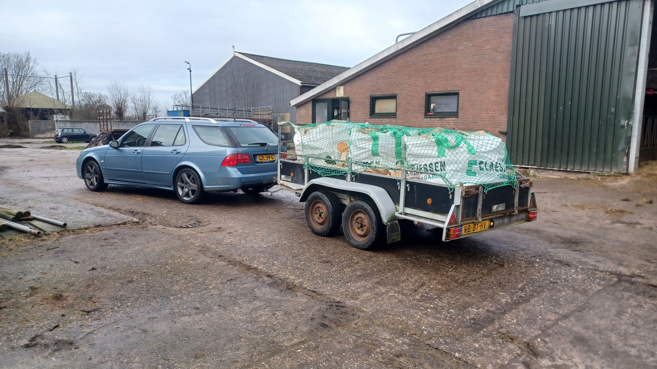

Vorige week mocht de Vector al zijn 185 paardjes laten trappelen om 3kuub haardhout te vervoeren.
Na een stukje gereden te hebben de auto geparkeerd en toen kwam er een geur van warme koelvloeistof onder de auto vandaan. Ook onder de motorkap hangt er een geur van koelvloeistof. Er is echter nergens nattigheid of lekkage te zien. Ik zal hem binnenkort eens nalopen, hier nog tips waar ik zeker als eerste naar moet kijken? Thermostaathuis heb ik gelezen, kijk ik na. De auto heeft geen water valve, dus die kan ik afstrepen.

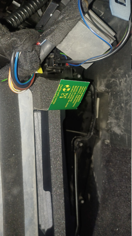

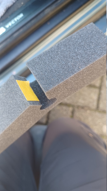

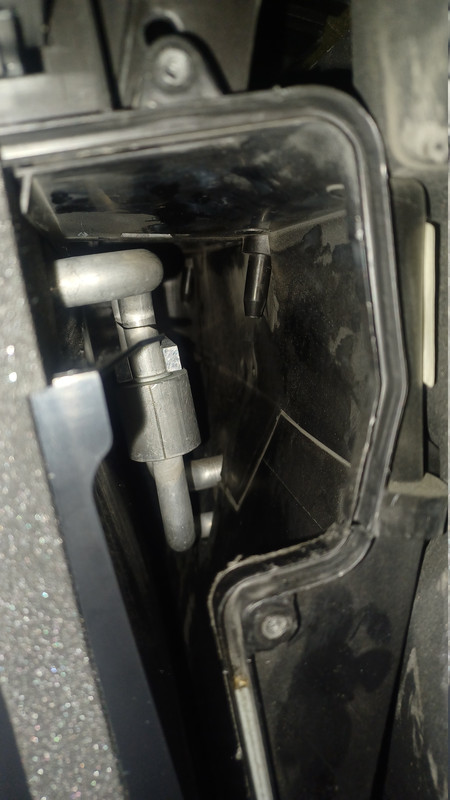

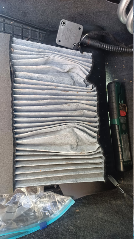

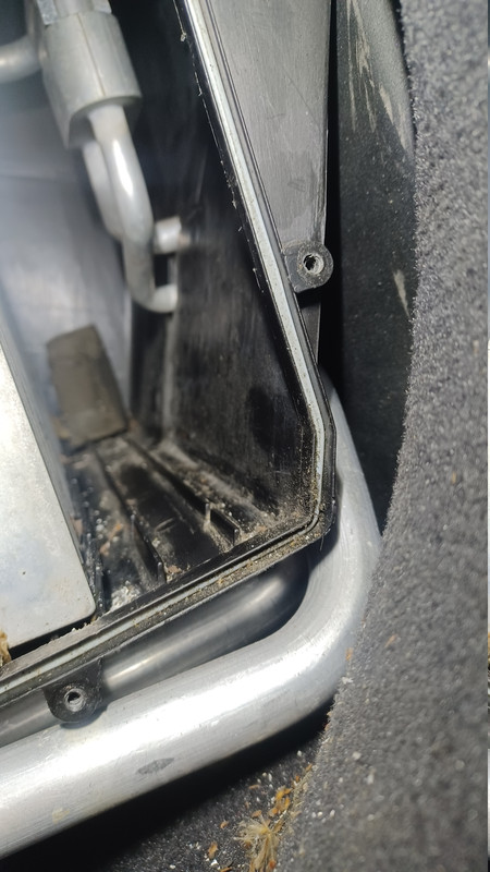

Om het onderhoud weer op een 0 stand te krijgen had ik een paar onderdelen besteld, waaronder het interieurfilter.
Deze had ik bij de vorige ook vervangen, dat was toen erg nodig, dus ik besloot deze ook uit voorzorg te vervangen.
Ik heb een Mann filter besteld, filter ziet er prima uit en er zit een beschrijving bij die aangeeft dat deze klus maar 30minuten hoeft te duren.
De beschrijving is wat summier en onduidelijk op sommige punten, maar met Haynes en Saab WIS moest het lukken.
het demonteren van de hele boel en het filter is geen probleem, en wat bleek: het was nodig, hij zat er ondersteboven in!
Er lopen twee aircoleidingen die door het schuimrubber horen te lopen, daar was dit filter ingedeukt dus heeft hij flink gekierd.
Achterin het filterhuis zat een prop met vergaan schuim van een oud filter.
Het is de bedoeling om het schuim op het filter te plakken met de dubbelzijdige tape op het filter, maar dan pas hij niet, dus dat moet je niet doen!
De stofzuiger er doorheen gehaald en toen het nieuwe filter proberen te monteren, dat lukte dus niet.
een van de twee lippen liep tegen een koelleiding aan, uiteindelijk deze afgesneden, toen paste hij wel.
Het schuim moet je dan op de tast om de koelleidingen heenhangen, alleen bleven ze niet hangen doordat de losse einden naar beneden vielen door hun eigen gewicht.
Uiteindelijk twee stukjes tape er tussen geplakt zodat ze vast kwamen te zitten, het is en blijft lastig, je ligt half in de auto, met een volledig gestrekte arm, je duim kun je niet gebruiken door het gebrek aan ruimte en je kunt er niet inkijken, dus je ligt met je ogen dicht te bidden dat je het op de tast goed zit te doen...
Als het schuim op zijn plek zit, een strook van de verpakking afgeknipt om er tussen te leggen zodat je met het inschuiven van het filter het schuim niet opstroopt, een harde liniaal is hier ook ideaal voor.
Zodra het filter op zijn plek zit trek je het er tussenuit en dan zit alles plotseling op zijn plek!
Met een lamp en de camera van mijn telefoon nog even een dubbelcheck uitgevoerd, maar ik was tevreden.
alles weer terugmonteren in omgekeerde volgorde en dan blijkt dat je net niet binnen het half uur gered hebt.... maar 2uur over tijd...
Het blijft een ramp, maar is wel iets om bij aanschaf te checken, want ik snap waarom de garage dit overslaat, €40 euro materiaal en €150 arbeid is niet uit te leggen aan de klant.

Het probleem is dat je dan niet de leidingen door de uitsparingen krijgt.
De tip van de liniaal heb ik niet zelf verzonnen, heb ik ook van een forum van over de plas.
Daar las ik ook dat het de bedoeling is voor een auto zonder AC om het schuim vast te plakken van te voren op het filter en met AC niet en eerst om de leidingen te doen.
Dat lijkt mij een plausibel verhaal, waarom zit anders al het schuim al op het filter, behalve de bovenkant.
Door de wrijving tussen schuim en filter en omdat het filter om de AC leidingen heenzit blijft alles op zijn plek en dicht het goed af zonder tape.
