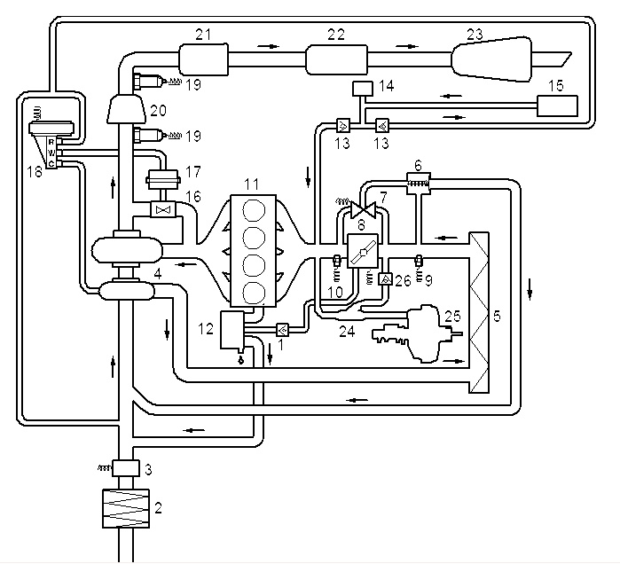

Nou - noem mij maar Marie - het functieoverzicht van een 2008 is, volgens de WIS, dus hetzelfde als mijn oude 2002:
Het plaatje is wat korrelig, want ik heb ruzie met Win7 en die WinXP box.
NOT!! Ik weet zeker dat ik geen tweede EVAP klepje heb (rechter #13, met die slang die om alles heel loopt), en helemaal zeker omdat die leiding-met-dat-terugslagklepje-dat-geen-terugslagklepje-zou-zijn er WEL in zit, maar zonder klepje in het schema staat (tussen #12 en #3).
millerman
Re: Terugslagklepje naast het kleppendeksel
Bericht door millerman » ma 13 jan, 2014 21:45
Gek! Dacht dat het tweede EVAP-ding al weg was in 2006?

Bericht door Steve-O » zo 26 jan, 2020 11:22
Tweede EVAP-ding was al weg in productiejaar 2006 (MY 2007). (gecheckt in exemplaar met productiemaand dec 2006) Of het voor MY2006 geldt weet ik niet.
