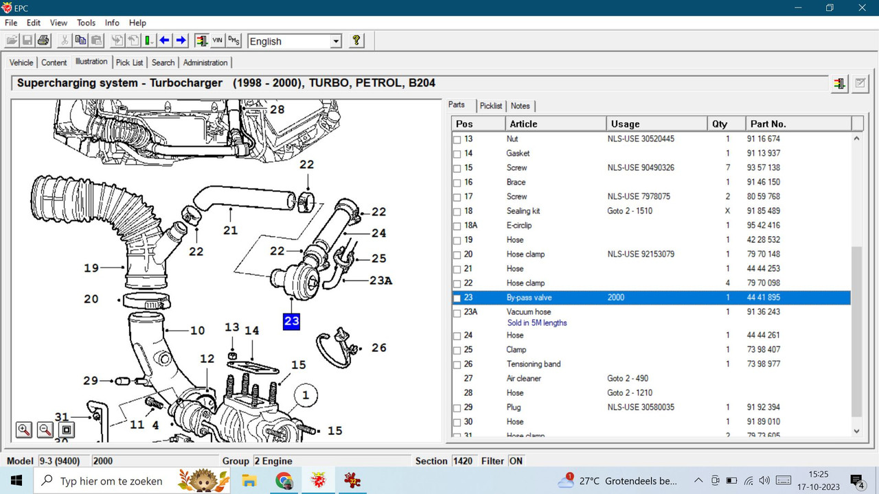

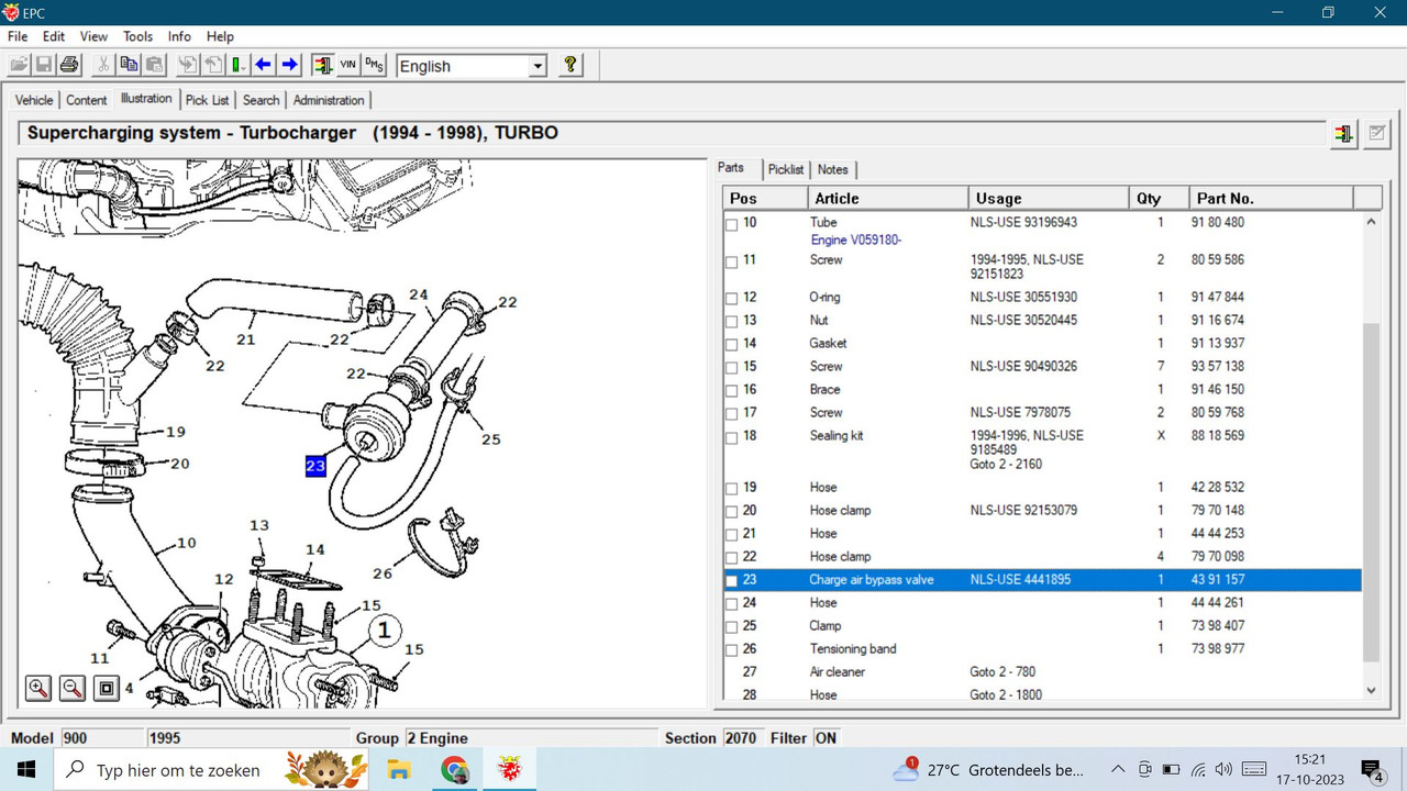

Re: Veerspanning blow off valve 9-5
Bericht door 72sonett3 » di 17 okt, 2023 15:46
johnssons schreef:
zo 15 okt, 2023 12:14
... zo te zien is de air bypassklep verkeerd gemonteerd...
Ik denk niet dat het iets uitmaakt. In de EPC is het voor de NG900 en de 93 andersom aangegeven.
9-3;
900;
