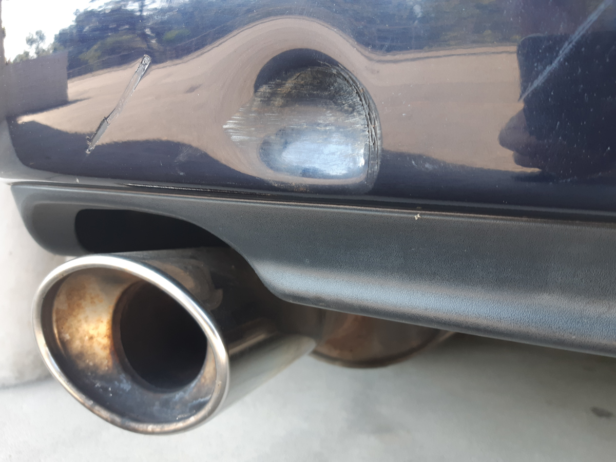

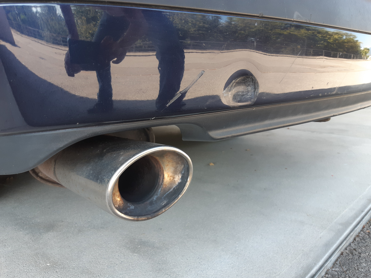

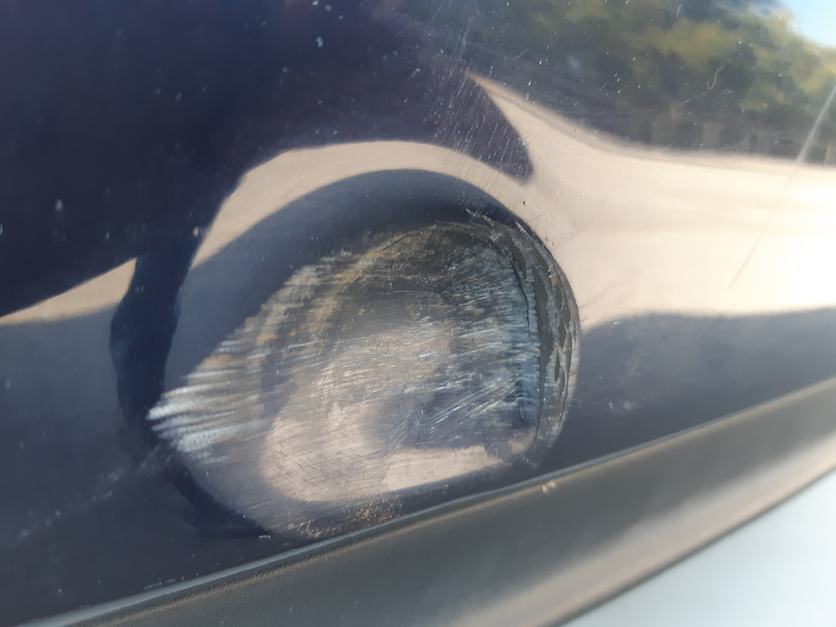

Flybert
Re: Achterbumper repareren
Bericht door Flybert » di 22 aug, 2023 17:05
Hier zijn de pics:
Nogmaals dank voor het meedenken!
Vrgr. Flybert
busy
Bericht door busy » di 22 aug, 2023 17:22
Kunt het verhitten met een verfstripper of beter een föhn en dan er zachtjes uit proberen te walsen

PeterJanssen
Bericht door PeterJanssen » wo 23 aug, 2023 8:22
Hier zou ik idd beginnen met verwarmen en rustig terugtrekken (aan zijkanten beginnen). In ergste geval met kunststofplamuur helemaal glad strijken. Betekend dan wel opnieuw spuiten.
Leerzaam klusje :O:
