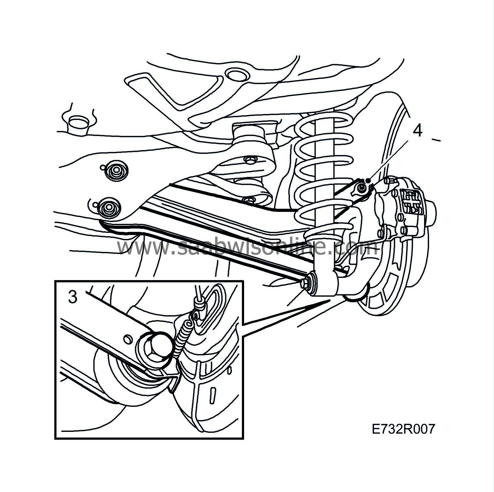

Oef... Aangezien de wielbouten nog wel vast lijken te zitten, lijkt het erop dat de hele draagarm los is gekomen of compleet getordeerd is. Een foto van onderaf geeft snel genoeg duidelijkheid wat er precies stuk is maar dit valt niet binnen de fabriekstoleranties :twisted:
En je mag blij zijn dat dit niet op de snelweg is gebeurd..
Zo hoort het:
Twee draagarmen (boven en onder) en aan de voorkant nog de langsdraagarm die met een bus aan de voorkant vastzit. De schokdemper zit ook aan het fuseehuis. Voordat je wiel zo'n hoek kan maken moet er dus echt iets heel erg stuk zijn.
Op het eerste gezicht zou ik gokken dat je onderste draagarm doormidden ligt ofzo.

Op de foto is het net niet te zien, maar het lijkt erop dat de verbinding tussen de onderste draagarm en het fuseehuis kapot is. Daardoor kon ie zo kantelen. Ik zou nu ook de voorste bus van de langsdraagarm en de bevestiging van de veerpoot aan de carrosserie controleren want die hebben ook een flinke oplawaai gehad doordat alles zo scheef stond.

Oei dat ziet er naar uit. Lastig te beoordelen obv de foto’s’ maar als ik zo kijk lijkt ook het onderste deel van de schokbreker te zijn verbogen. Snel maar anwb/specialist naar laten kijken en vooral geen millimeter meer mee rijden.

Auto opkrikken en dan even kijken wat er loos is Onderste draagarm lijkt gebroken Lijkt allemaal wel te herstellen al zie je pas als alles los is.

Wie inzoemt op de foto en goed kijkt ziet dat het probleem bij de bovenste draagarm zit. Het uiteinde is tegen de binnenkant velg gedrukt. De onderzijde is slechts op de bus gescharnierd.
Waarschijnlijk is het uiteinde van de bovenste draagarm verroest of de bout door de bovenste bus gebroken. De combinatie van roest en te lang doorrijden met een versleten bus kunnen de oorzaak van beide zijn.
Auto opkrikken, bovenste draagarm en bus vervangen is de snelste remedie. Het lijkt erger dan het is. Maar ik zou beide zijden aandacht geven om nog langer te genieten. Het is geen dure klus gelukkig. Wel ben je er een tijd mee bezig en heb je alternatief vervoer nodig in die periode.
Als het mijn 9-5 was zou ik de het hele achterchassis demonteren en elk detail verwijderen. Ontroesten wat ontroest kan, en vervangen wat te ver door roest is aangevreten. 8 nieuwe bussen erin, de heleboel in een roestwerende primer (nadat de roest echt verwijderd is, anders sluit je roest in en gaat het gewoon verder) en met hammerite of een andere roestwerende verf behandelen en na drogen weer het zaakje inelkaar zetten en goed tectyleren.
