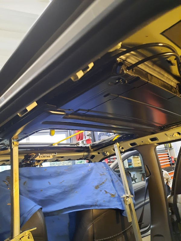

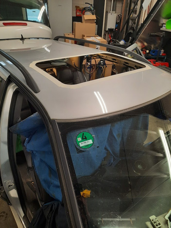

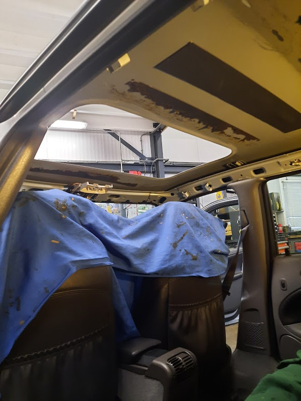

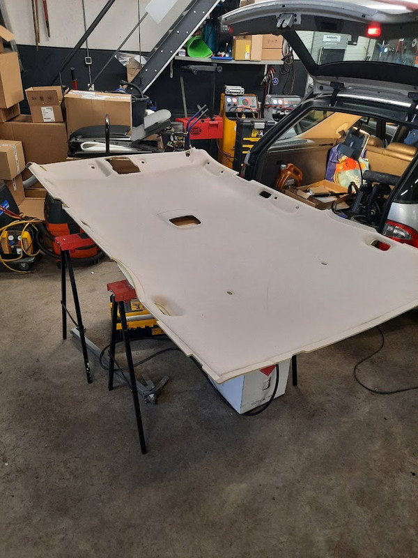

Schuifdak zit erin! Mooi afgewerkt en ik ben zeer tevreden! Hier een paar foto's die men op mijn verzoek heeft gemaakt!
Gat in het dak is gezaagd
Hemeltje is eraf
Schuifdak cassette is geplaatst en wordt (neem ik aan) gelijmd
Oude hemel
Nieuwe hemelbekleding. Monnikenwerk naar ik aan neem
Hemeltje is eraf
Oude hemel
