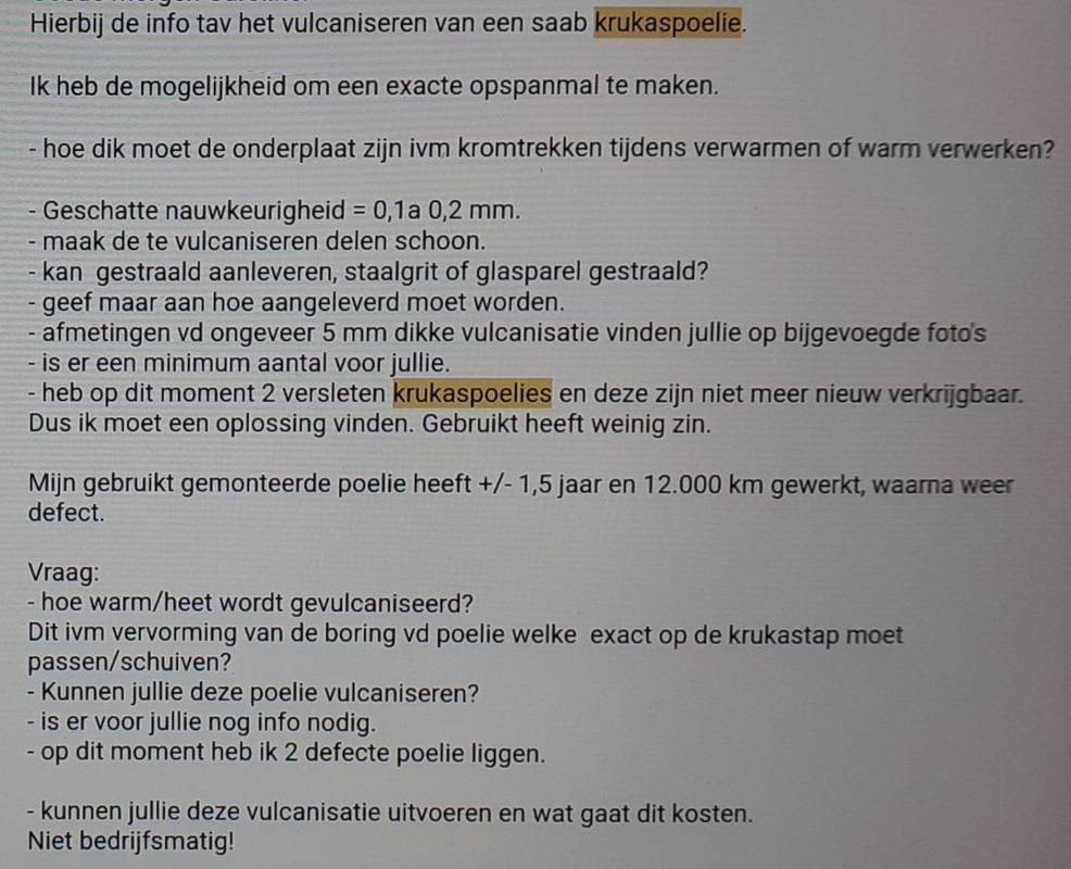

Bekend probleem!
Wij zijn gestopt met het rijden van de 900 waardoor het verder ontwikkelen van de reparatie van een krukaspoelie niet meer nodig was.
Ik had contact met Jan Wenekamp van de firma Egberts Rubber die wel de mogelijkheid hebben maar eea dient goed afgesproken te worden.
Belangrijkste probleem is het bepalen van de juiste rubbercompound voor de vulcanisatie.
Tweede stap is dan de keerring slijtage op te lossen mits nodig?
Daarna dient balanceren overdacht te worden.
Hier mijn basis info voor degene die dit draadje wil oppakken.

Compound zal wel meevallen. Ik denk dat een NBR rubber wel zal volstaan. Ik denk dat het vooral je juiste hardheid belangrijk is. Standaard is 70sh. 90sh is knalhard…
Vervormen door temperatuur is alleen boven de 300grC een ding. Maar zover komt het niet want dan zou je gelijk het rubber verbranden…
Binnenste en buitenste deel moeten wel goed gecentreerd worden anders krijg je onbalans. Maar dat is weten ze bij Egberts rubber wel. Die bekleden ook walsen etc.
Ik denk dat de kans van slagen er wel in zit!
