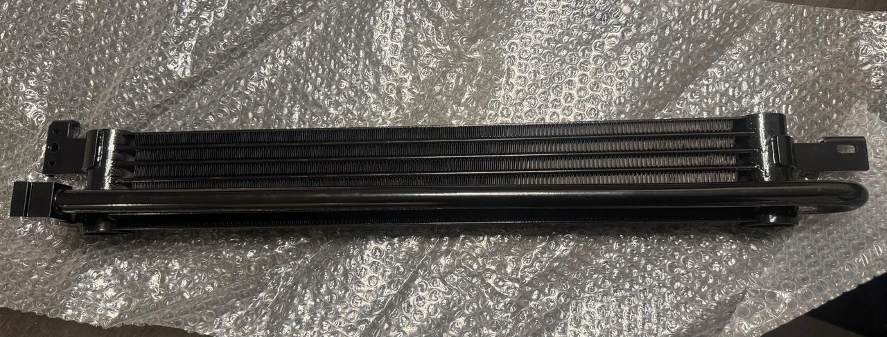

De oliekoeler (motorolie) van mijn 9-3 lekt. Nu is deze nergens te vinden, maar zag ik op het forum dat een oliekoeler van een 9-5 ook zou moeten passen.
Is dat plug and play of heb ik dan ook de slangen nodig? Montagepunten zijn ook gelijk?

Dat kan er zo op. Alleen 1 van de 2 leidingen is anders. Welke weet ik niet meer uit mijn hoofd.
Deze heeft de leidingen erbij: https://www.rendcarparts.nl/onderdelen- ... D4729620US
Kun je een combi maken van de juiste leidingen, als deze tenminste niet vastgeroest zitten

Nou, het is niet zo makkelijk als gezegd. De bevestiging komt totaal niet overeen. De 9-5 oliekoeler heeft twee bevestigingspunten die verder uit elkaar liggen dan de 3 van de 9-3.
Ik ben er ook nog niet uit welke slangen er gebruikt moeten worden, dat wordt straks verder puzzelen.
Of zie ik iets over het hoofd waardoor het makkelijker wordt?

jou onderste foto geeft een verkeerd beeld, de rooster dienen gelijk te liggen
dan zie je dat de 9-5 slangen te ver naar rechts steken
die heb ik warm geblazen en geplooid op een steun zodat ze niet dicht plooien
zo heb ik het gedaan
mvg werner

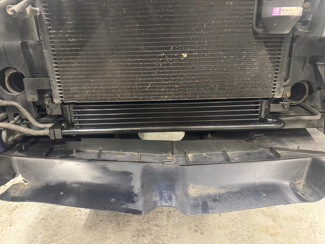

Het gaat om de bevestiging van de oliekoeler zelf. De oliekoeler is dikker dan de 9-3 koeler en past bij mij niet tussen radiateur en intercooler.
Ik ben een beetje creatief met aluminiumstrip geweest en heb m nu onder de intercooler gehangen. De plek is wat kwetsbaarder en ik weet niet of de kunstof kappen er nog onder passen, maar ik weet niet waar ik hem anders kwijt moet. Nu maar gaan stoeien met de slangen.
Als er nog geen lekkage is zou ik wachten dat de nieuwe van Orphy beschikbaar zijn!

Bericht door el-barro » za 04 jan, 2025 16:17

Toch gelukt!!
