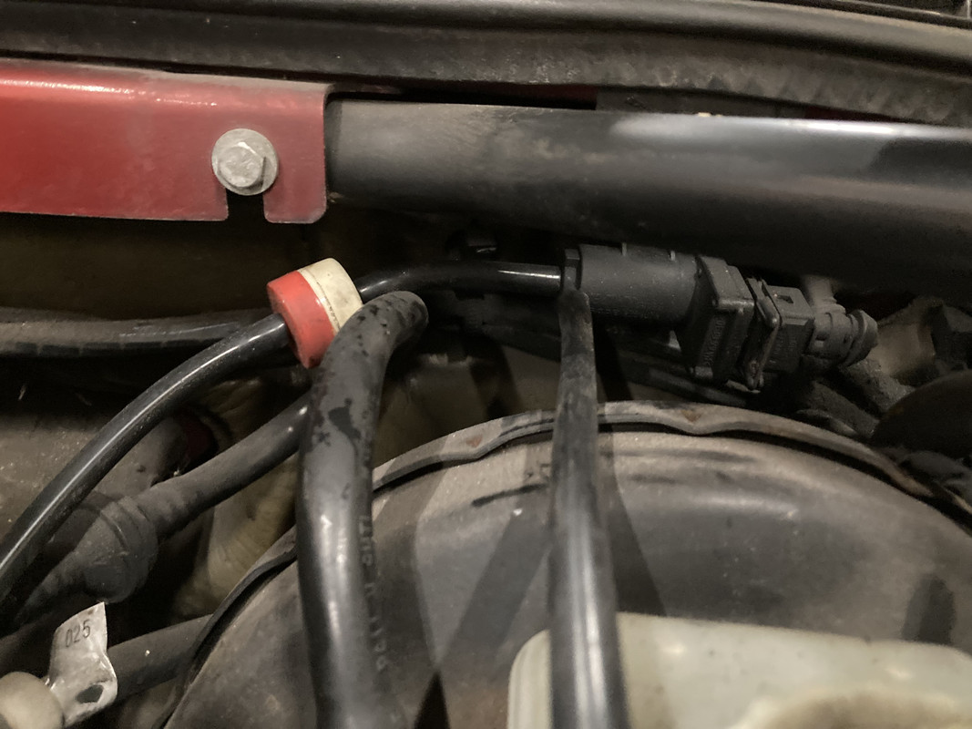

Luthart schreef:
wo 30 okt, 2024 16:39
Er zat ook een rood-wit terugslagklepje (wel origineel Saab) tussen TB en het eerder genoemde ventiel voor de aansturing van de bypass. Dit vond ik altijd al raar en ook hierover kon ik op de WIS en epc niks terugvinden. Dus ik heb het klepje verwijderd en boem! De turbodruk is volledig terug en het geblaas is verdwenen. De APC meter gaat nu wel tot aan het rood. Dus alle 185pk zijn gewoon weer terug!
Het laat me nog niet helemaal los waarom ik een solenoid klep tegen het schutbord heb zitten waaraan ook een origineel rood-wit terugslagklepje zat… (het is orgineel met een originele stekker vanuit de kabelboom. Het is dus niet aftermarket gemonteerd).
Het was niet voor de bypass klep, daar ben ik wel achter sinds ik deze rechtstreeks op de TB heb aangesloten.
Op esaabparts.com nog eens het onderdeel opgezocht. Dit levert alleen op dat het klepje ook zat op het secondary air systeem. Maar dat heeft een turbo nooit gehad…
Tot dat ik het elektrische schema zag van de airco (MCC). Daar zat een klep #581 die ik niet kon plaatsen. Deze wordt geschakeld middels een microswitch (#580)… wacht!… deze kon ik eerder ook al niet plaatsen waarom deze daar zat, aan de bedoening van de airblend klep van het kachelhuis.
Wat blijkt nu, voor Saabs geleverd in ‘hot-climate markets’ (Mijn Saab is in 1998 geimporteerd vanuit Oman door de eerste eigenaar. Ik vermoed dat de 1e eigenaar in Oman voor de Shell heeft gewerkt en de auto heeft meegenomen naar Nederland) is de condensor dikker (20 ipv 16mm, daar kwam ik al achter toen ik deze heb vervangen ivm een lek) en deze heeft dus ook de microswitch zodat als je de kachel op maximaal koud hebt staan, dat een solenoid klep een shut-off klep bediend om zo de kachelradiateur af te sluiten. Maar deze klep zit er niet meer. Ik vermoed dat deze heeft gelekt en dat er normale slangen zijn gemonteerd.
Ik ga nog even met de multimeter checken op de solenoid inderdaad schakelt als ik de kachel op maximaal koud zet.

Bericht door Luthart » za 02 aug, 2025 16:03
En het is inderdaad wat ik dus heb ontdekt. Multimeter erop. Kachel niet op max koud: 0V, kachel op max koud: 12V.
Dus na 2 jaar weet ik eindelijk waar het klepje voor was. Omdat het niet meer functioneel is, heb ik het klepje (heel makkelijk) eraf gehaald. Stekkertje laat ik zitten.
Als de shut-off klep er nog zat (op de slangen naar de kachelradiateur), dan had ik het laten zitten.

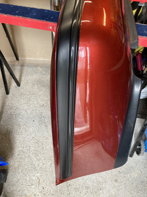

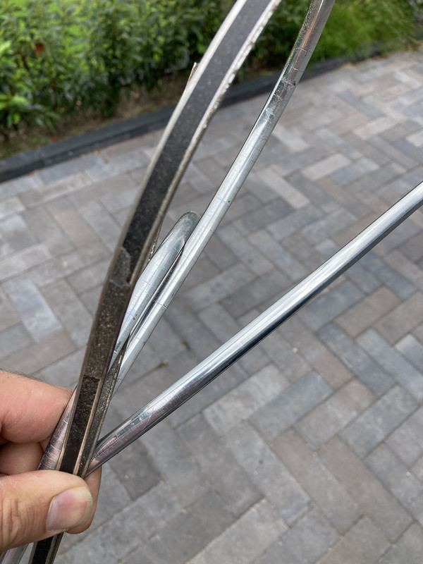

Gisteren sierstrip van de achterbumper vervangen. Deze was zilver en ik wil zwart.
Sierstrip bleek ook een imitatie die geplakt zat…
Nu origineel zwart
Rechter bumpersteun was ook niet helemaal heel. Dus een gebruikte gekocht bij Elferink en dan kan de bumper weer gemonteerd worden. En dan gaan we precies hetzelfde doen met de voorbumper.

Bericht door Luthart » zo 17 aug, 2025 11:56
Ik moest nog even wachten op een bumpersteun voor de achterbumper. Gelukkig had Elferink er nog een. Het zou een gebruikte moeten zijn maar volgensmij was het gewoon een nieuwe…
Dit is het resultaat:
Alleen de afdekkapjes van de achterbumper moeten er weer op. Deze zitten met popnagels vast. Deze worden er volgens mij nooit eerst afgehaald voor men de achterbumper demonteerd. Dit is echter waarom ze kapot zijn en de bumperhoeken niet strak aansluiten. Ook deze maar even nieuw besteld bij onze Duitse vrienden van Schwedenteile.de

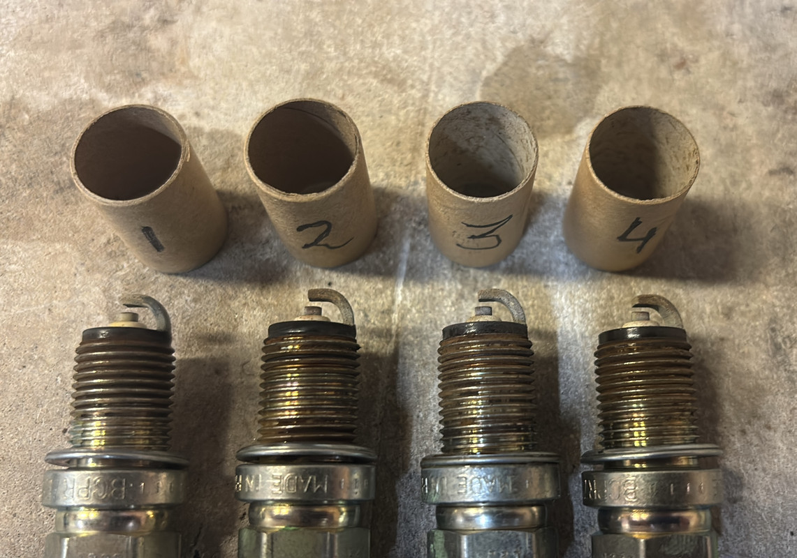

Bericht door Luthart » zo 02 nov, 2025 15:15
Afgelopen vrijdag de bougies vervangen. Ze zaten er alweer 16k km in dus tijd voor een nieuw setje.
De bougies die eruit kwamen zagen er alle 4 prima uit:
Ik heb de BCPR7ES ervoor teruggeplaatst. Deze hoef je namelijk niet meer te gappen, omdat ze al op 0,8mm staan.

Bericht door Luthart » di 04 nov, 2025 18:23
Het lijkt erop dat 0,8mm toch te krap is. De APC regelt continu de druk terug… dus toch maar de oude bougies er weer in om te kijken of het vermogen dan weer terug is.
Oude bougies waren op 0,9mm gezet. Wellicht was dat dan toch op het randje…

theun
Berichten: 3143
Regio: NL - Provincie Drenthe
Re: Mijn turbo coupe uit 1997
Bericht door theun » di 04 nov, 2025 19:20
Die oude zien er toch ook nog erg goed uit vind ik! Prima kleur en nog niet nodig om te vervangen.
