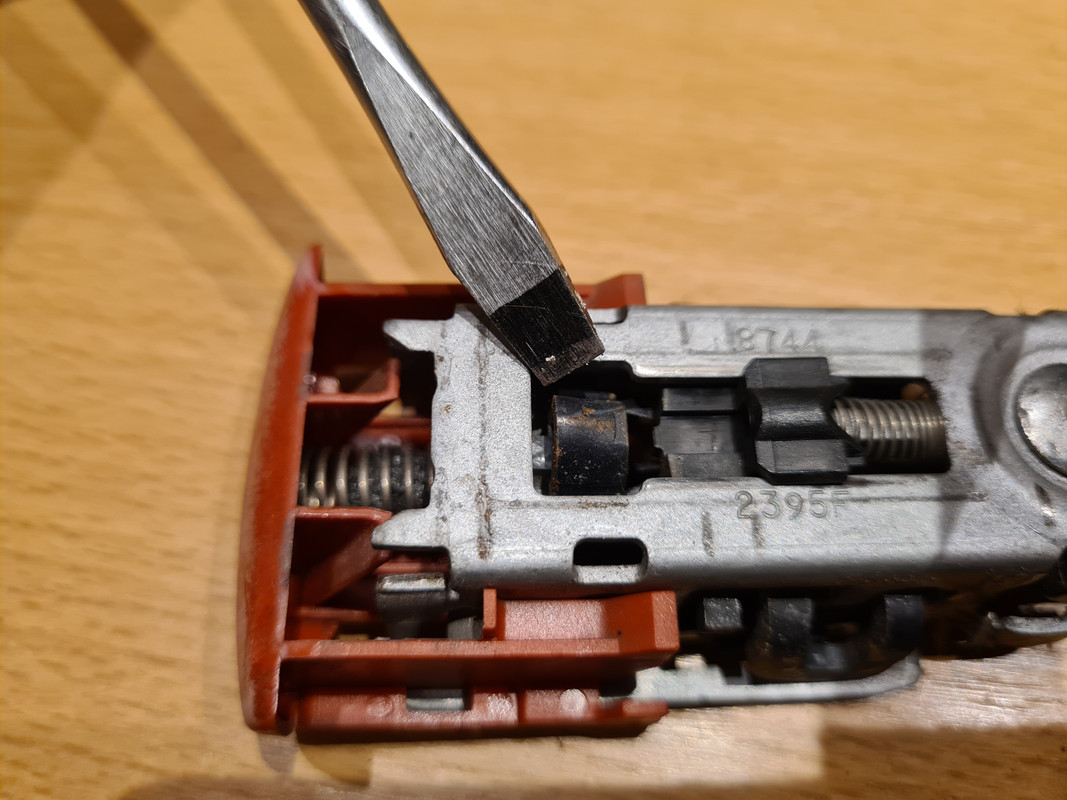

De gordelvanger van de bestuurdersstoel in mijn 9-3 cabrio neemt zijn taak nogal serieus, en laat vaak niet meer los bij het indrukken van de rode knop. Er was al één en ander ingespoten met tijdelijk resultaat, maar de huidige situatie is eigenlijk gewoon gevaarlijk. Ik kan de auto niet snel uit.
Een nieuwe vinden bleek moeilijk - cq. is mij gewoon niet gelukt. En ook goede gebruikte gordelvangers lijken best schaars. Daarom maar een lelijk exemplaar (met hetzelfde probleem) bij Elferink opgehaald om eens te bekijken hoe ik (als onervaren prutser) zo'n ding open krijg en wellicht kan fixen.
Ter kennisdeling (en vermaak voor jullie Saabguru's die dit natuurlijk met de ogen dicht doen) hierbij wat foto's en tips.
Het blijkt dat het dunne deel van de plastic behuizing naar boven schuift. Daar kwam ik natuurlijk pas achter nadat ik met bot geweld met een dikke schroevendraaier de boven- en onderkant had gescheiden van elkaar. Overigens met weinig schade als gevolg, maar schuiven is beter:
Het binnenwerk was natuurlijk ronduit goor. Als je de zwarte schuif boven de veer indrukt (op de foto naar rechts schuift), dan simuleer je het inklikken van de gordel.
Dan ziet het er zo uit:
Als je de rode knop indrukt, moet het ding waar de schroevendraaier naar wijst naar onderen verdwijnen, om zo de gordel los te laten. Bij mij bleek er allerlei vuil onder dat ding te zitten die dat moeilijk maakte. Met flink blazen (compressortje), schudden en prutsen met een kwastje kwam er van alles uit vallen - brrr. Maar goed: doel bereikt - daarna klikte het allemaal betrouwbaar los.
Met enkele bewerkingen met Dasty werd de knop ook weer aardig rood. In elkaar zetten lukte inderdaad door de dunne kant van de kap op de dikke te plaatsen, hard te knijpen en naar beneden te schuiven. Hij klikt lekker op z'n plek.
Dat was m'n succesvolle droogzwemoefening; nu de moed verzamelen om de stoel te verwijderen uit mijn auto, om er bij te kunnen. En dan kiezen: mijn vanger vervangen door het gereviseerde Elferink exemplaar, of kijken of ik deze actie succesvol kan herhalen....

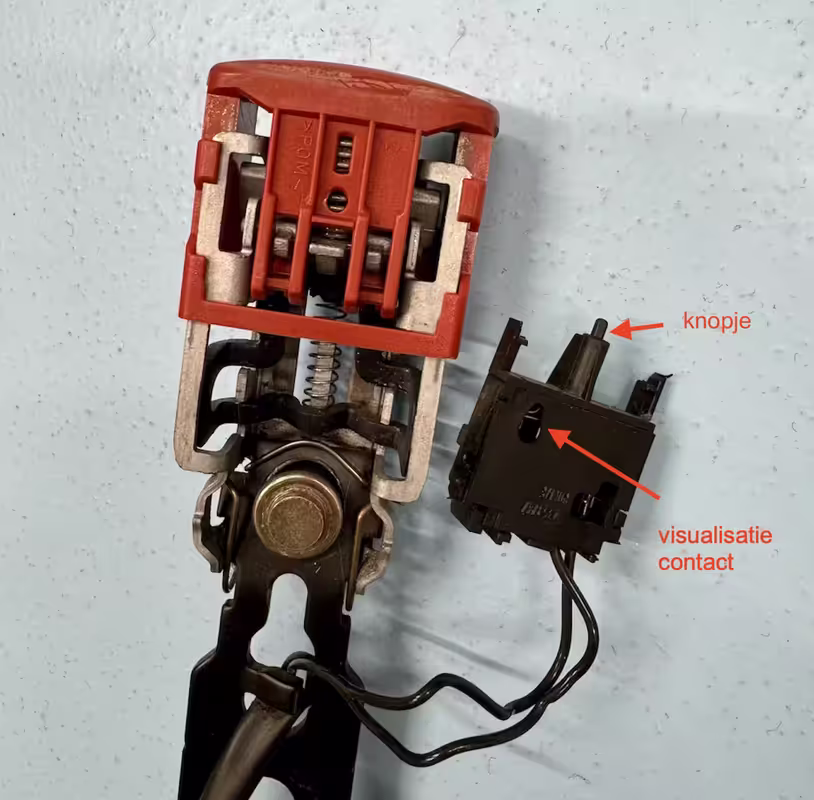

Heb bovengenoemd probleem ook eens gehad. Dit is toen opgelost door een redelijke gebruikte te plaatsen. De stukke heb ik bewaard, om later eens te onderzoeken of het oog gewoon te fixen is maar bovenal of je nog wat aan de verkleurde knop kunt doen. Kon alleen niet echt verzinnen hoe je 'm open krijgt.
Maar met de uitleg hierboven (schuiven!) aan de slag gegaan. Dat bleek nogal tegen te vallen. Het zit erg goed vast en je hebt weinig grip om te trekken / schuiven. Komt bij dat het plastic te zacht is om echt kracht op te gebruiken. Uiteindelijk dus ook maar de schroevendraaier methode gebruikt. Er breekt dan van alles af, al blijft er ook nog net genoeg heel om 'm weer in elkaar te krijgen. Maar eigenlijk lukt het dus gewoon niet om dit zonder schade te doen.
Eenmaal open valt op dat het allemaal vrij grof in elkaar zit. Tussen alle delen zit ruime speling. Op basis daarvan zou ik adviseren om 'm niet uit elkaar te halen, maar met compressor / dun slangetje schoon te blazen. Denk dat je redelijke kans op succes hebt.
Je kunt 'm verder uit elkaar halen. Het 'schakelaartje' kan eruit en met behulp van touwtje trek je de pootjes van de rode knop omhoog en dan gaat die er ook uit. Rode plastic blijkt nog aardig soepel, had meer uitdroging verwacht. Dus op zich kun je 'm reinigen, rood spuiten en weer terugplaatsen. Dan heb je weer mooi knopje, in een beschadigd huis (al zul je dat niet echt zien tussen de stoelen).
Wellicht dat iemand er nog eens wat aan heeft.
