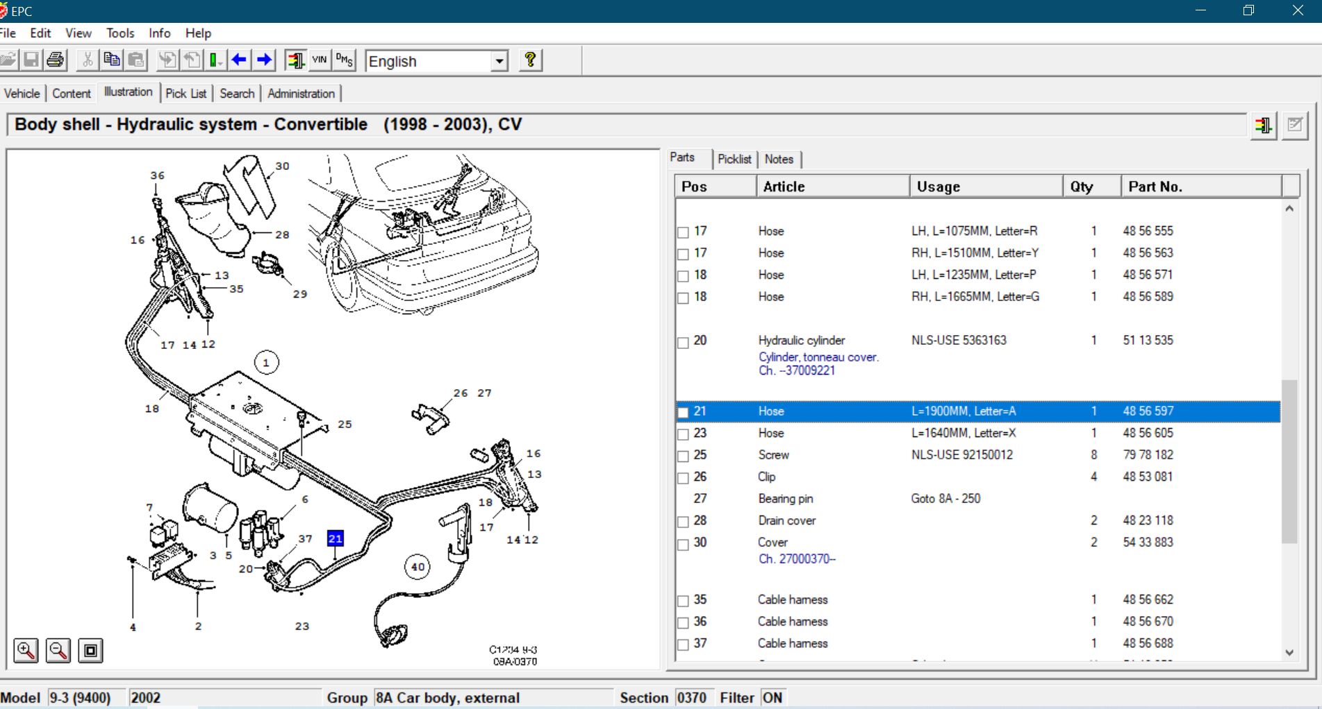

Volgens de EPC zit er ergens een label aan de leiding met een letter er op.

Slang Dakcilinder zijn toch lastig te vinden zijn en nogal prijzig. Toen vond ik in een oud bericht deze:
https://www.cabriolet-roof-hoses.com/saab/ Heb meteen besteld slang A en slang X voor zo'n € 130. Nummer 21 en 23 op de tekening. Levering is goed binnen ongeveer een week.

ik hoop dat je het volgende bestand kunt openen. is de gehele handleiding met alles er op en eraan met nummers etc.
https://www.tophydraulics.com/saab93cyl ... lhires.pdf
PDF is extreem handig!! dank je!
Ik heb dus hydraulic line P nodig!
